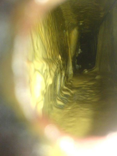

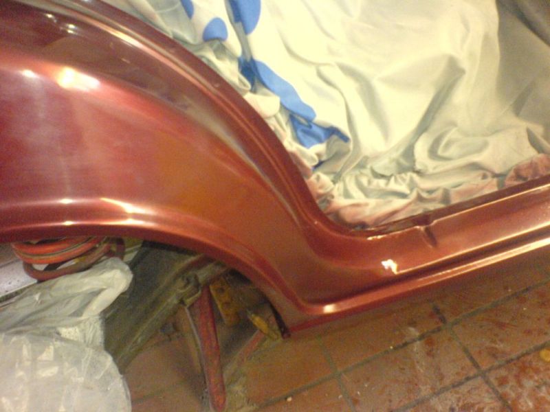

    Also ich glaube ich bin einer derjenigen die am wenigsten verdienen. Ich habe im Monat nur 400 Euro zur Verfügung. Und da habe ich schon den 16V Umbau gemacht mit allem drum und dran und alels neu. Ständig neue Teile, eintragen und jetzt die Schweller sowie Endspitzen und Getriebeschaden. Aber ich habe immer Geld aufm Konto und mache das was ich wollte. Also BigM 400 Euro werden schon rausspringen. Ich habe für Bleche, Lack, Konservierung, Dichtmasse, U-Schutz, Steinschalgschutz 250 Euro gezahlt und habe jetzt Ruhe. Du musst ja nicht das ganze Auto vom Fachmann lacken lassen. Einfach mit der Dose so wie ich. Musst es nur gut können dann wirds auch was. Und Wachs kannste dir auch selbst reinmachen. Ich hab in jedem Schweller 1,5 Liter Wachs drin....
    Sieht dann alles so aus...

    Dosenlackierungen halten nicht lange. Vorübergehen ok.
    Das Schweißen ist ja nicht so das Problem, kannst ja auch ein Stückchen fahren (zu jemanden, der dir das schweißt), hat ja jetzt Tüv und somit kannst du ihn auch anmelden. Sparen ist klar, aber ich denk du bist kein kleines Kind mehr und rechnen kannst du ja auch :)

    Das hällt schon wenn mans richtig macht. Alles mit Nassschleifpapier anschleifen, Den Lack schichtweise auftragen und Klarlack drüber. Aber meins soll ja auch nicht für immer sein. Spätestens wenn die Stosstangen und Haube gemacht sind kommt er unter die Pistole :D

    Das hat nix mit richtig machen zu tun, dosenlack ist nicht gegen lösungsmittel resistent. Mach mal ein bisschen Benzin, Nitro,... drüber, dann ist der Lack im Eimer. Der Lack wird nicht so hart wie er werden sollte, dadurch ist er nicht so lange beständig! Schützt nicht so gut vor Steinschlag, Rost, Kratzer,...
    Ist einfach nicht gut und die Qualität ist "naja" :wink:
    Und Preislich finde ich es mit dem Kompressor auch besser, ich brauch viel weniger Lack, da der einfach besser deckt (auch hier ein Qualiunterschied).
