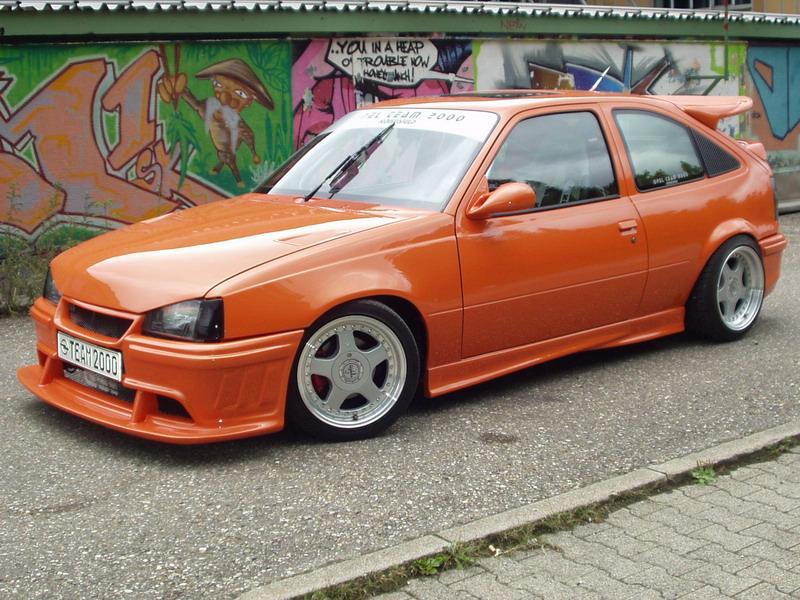

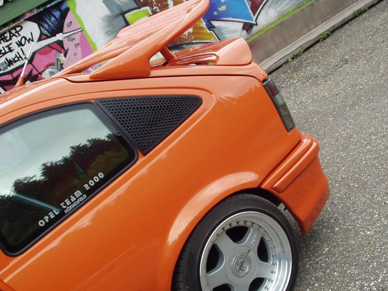

  • #12
    das ist es ja ebend,dieses ziehen ist geschmacksache und überhaupt nicht mein geschmack,natürlich sieht es bei manchen kadetten echt super aus,aber mein fall ist es eher nicht.ich habe den Pearl orangen kadett in der flash gesehen von Opel Team 200 oder so und der hat mich echt fastzieniert.
    MFG Daniel

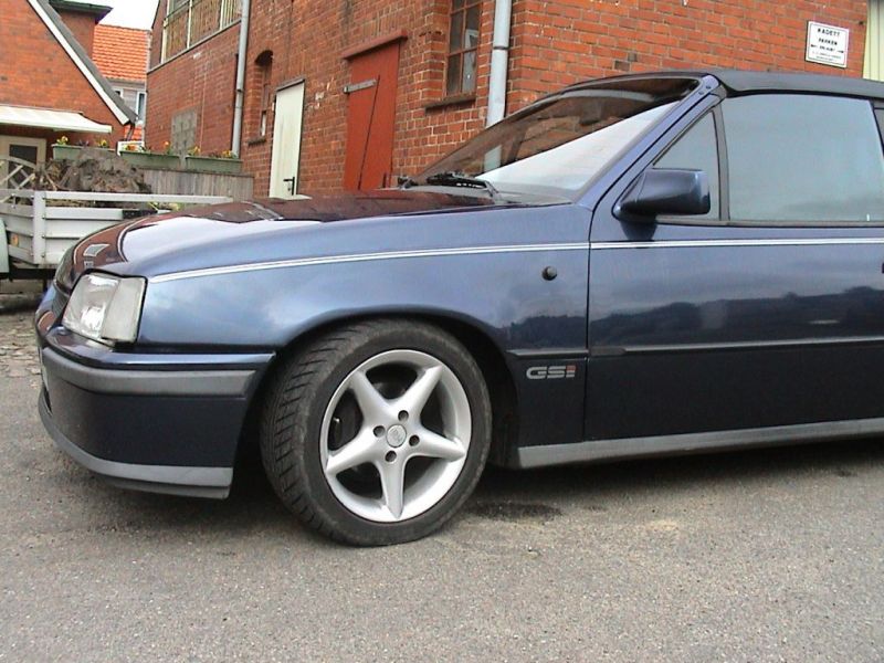

  • #14
    Das Rad sieht in dem Radlauf doch noch sehr verloren aus...
    Vorne denke ich mal müsste das so gehen, hab auf meinen beiden 1x 215/40R16 auf einer 7,5" Felge und auf dem anderen auf einer 9" Felge drauf (ET kann ich jetzt nicht so sagen), passt so, sind auch 40er Federn drin, sind aber 50-60mm runter gekommen.
    Das folgende Foto zeigt 195/50R15 auf einer 6" Felge mit 30er Spurplatten pro Seite, wären wohl auch noch 10 mm mehr Platz gewesen, ist hinten ca 60mm tiefer.
