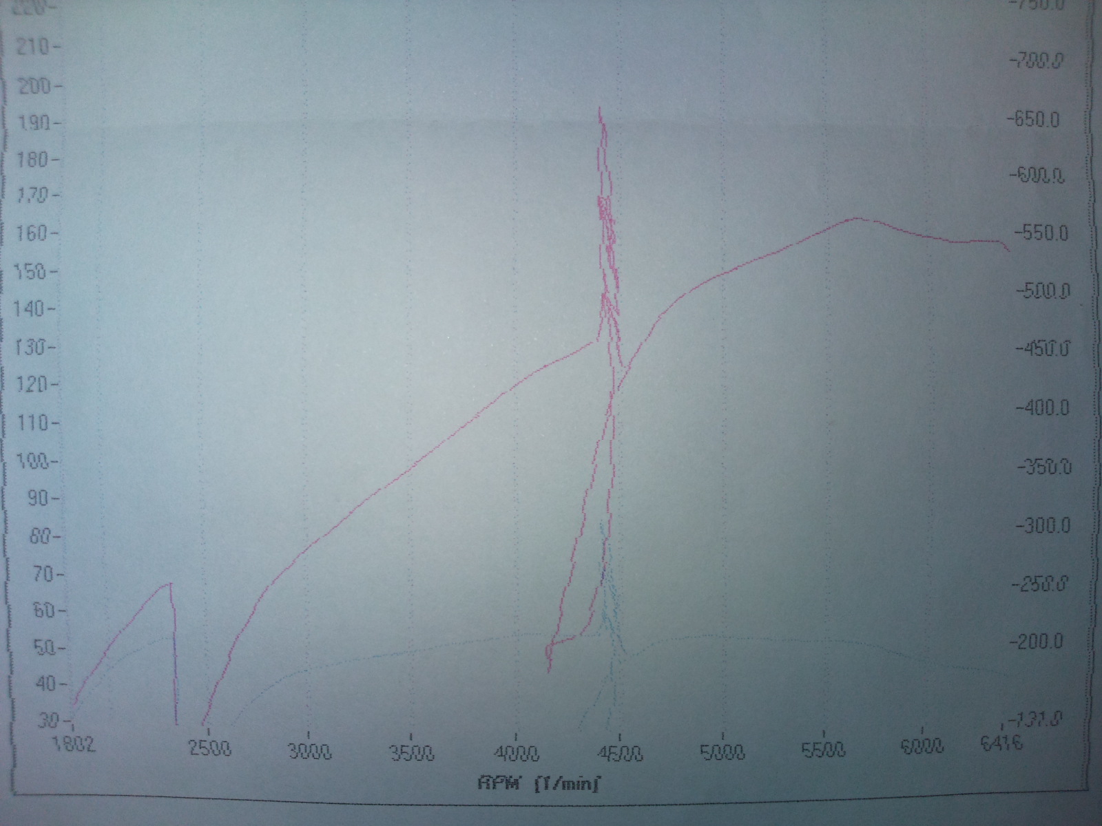

Ja sorry entweder passt das diagramm nicht auf dein motor oder der prüfstand hat einen an der waffel. Mein kollege hat leider auch keine ahnung und er hat sich gerade einen vectra geholt mit angeblich cossi kopf und schrick wellen und was ist? Ich habe ihn ausgelacht. Tut mir echt leid ist für das was du hast unglaubwürdig und das drehmoment im c20xe sauger nicht eher nie zu erreichen.

Haha ich lache auch auch mit traurig eure verschwörung, erklärt mir bitte nur wie ich nen bild hoch laden kann, leistungsmessung wurde bei SLS Tuning in hofgeismar nähe kassel durchgeführt diagramm lade ich hoch ihr komikerFahr mal auf einen Vergleichsprüfstand der nicht so "kundenfreundlich" arbeitet.
Geh mal auf die Website von Norbert und fahr bei ihm auf den Prüfstand .

#35 Warst du dabei? Du selber? Ich sage dir das diagramm passt nicht zum C20XE. Warum? Kann ich dir sagen der verlauf ist sehr untypisch aber der brüller ist deine drehzahl. Ich kenne kein prüfstand der bei einen heissgemachten Motor bei 6416 U/min vom gas geht. Anhand der nocken und was du da haben willst müsste er mind. bis 6840 und durch die EDS software bei 7200 abschalten. Wenn du den Motor gekauft hast oder das auto wo er drinne war wurdest du beschissen. Rufe jeden tuner an und erzähl dein Drehmoment der lässt ab jetzt alles bei dir machen. Sorry für die worte aber verarschen kannst du mich und diverse hier nicht.
#36 Also da kann bei seinen Angaben gar nix stimmen.
Wenn alleine mal des F20 Getriebe nimmst beim XE das ist meines Wissens auf 210 NM ausgelegt und mit 40% Sicherheitstoleranz ausgelegt. Welche getrag hat der dass er 306NM fahren kann bzw aufbaut?????

Ne also die Story glaub ich auch nicht tut mir Leid

#37 JA hab das auto selber aufgebaut aber egal, risse fächer 4 in 1 und nen f18 getriebe aus nem astra f gsi ist verbaut, habe das auto selber zum sls hingebracht und live gesehen , mehr kann ich dazu nicht sagen doch is nen hübscher kadett nicht nen e, verarschen will ich hier keinen das machen andere hier genug
