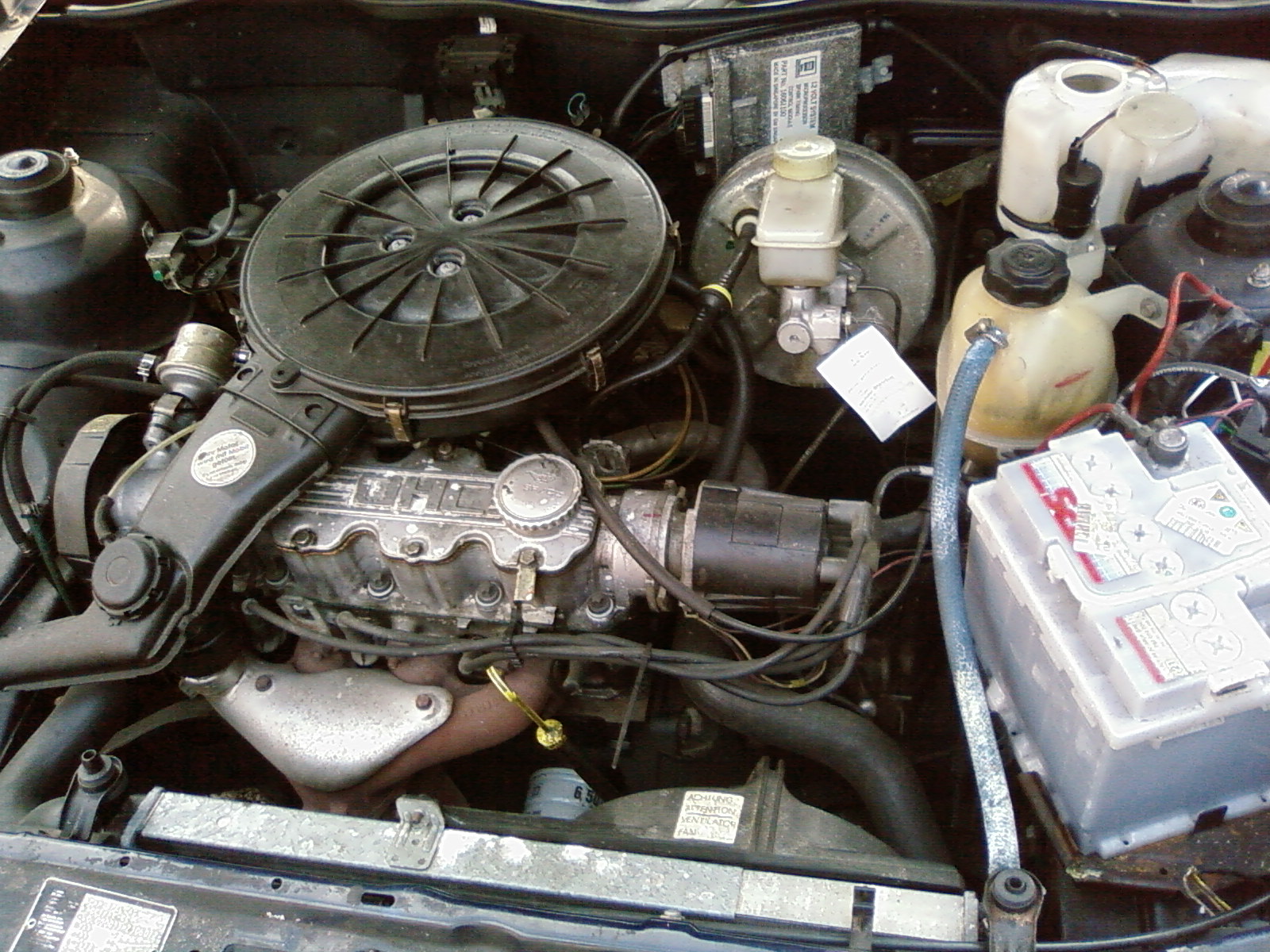

#8 Cool is ja so wie meiner
nur das ich nur 59.000 runter habe
Finde den Umbau auf einspritzer doof, da geht doch die schöne Soundentwicklung vom Vergaser kaputtPS: Stell doch mal Bilder von deinem Kaddet ins Hochglanz Album!, würde mich sehr interressieren wie die Geschwister meines Kaddis mit der Kilometerlaufzahl aussehn
