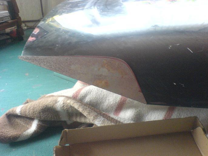

    Die untere Kante (zum Scheinwerfer hin) sollte schon gebördelt sein, die Originale Kante an der Haube ist es ja auch.
  • #12
    Umlegen sollte schon sein, oder ?!
    Ich habe auch passende Bleche liegen, die könnte man ansich ohne
    weiteres auf Stoss anbringen. Ich hatte die schonmal so ran-
    gehalten, aber festgestellt, dass die Haubenkante hinter dem
    Scheinwerferrand liegt. Also würde ich den bösen Blick auf
    den Scheinwerfer legen, so wäre da halt ein Spalt zur Haube
    von 4-5mm. Ist das normal ?! Stellt Ihr Euch die Haube weiter
    nach vorne (passt dann mit den Kotflügelspitzen nicht mehr?) ?!..
    Oder manipuliert ihr die Scheinwerferhalterung ?!

    So hab da mal alles zusammen getüddelt. Biegen muss ich die Bleche noch oder?
    Soll ich die Kante Vorne falzen damit keine Scharfen Kanten entstehen?

    Es schaut halt besser aus, wenn die Blende der Wölbung der Haube angepasst wird. Spart ne Menge "Rundspachteln" :D
    Das Umbördeln ist halt besser, wegen dem TÜV. Wenn das schön ungelegt ist, und die "Blende" von Ecke zu Ecke der Scheinwerfer-aussparung geht, kann der TÜV nicht meckern.
    Kann dann mit dem Kamai-Gutachten als vergleichsgutachten eingetragen werden. So hat das mein TÜV-Mensch, der mir kürzlich meinen BB eingetragen hat, auch erklärt.

    Wenn ich jetzt die Kante Scharf lass´ krieg´ ich den nich´ eingetragen oder was? Oder reicht es wenn ich die Kanten breche wie der Tischler beim Holz? :D

    Hab grad nach gemessen und die Blechdicke ist 1,35mm.
    Schlimm?

    Das einfachste, wurd ich sagen, ist, Kante Brechen, geht ja recht fix... und dann schauen, ob das ner Scharfen Kante näher kommt als einer "unscharfen"
    Bedenke auch das Lackieren, ich bin zwar kein Lackierer, und wenn ich was Lackier, gehts meist schief ( :D ) aber ich glaub auf ner umgelegten Kante hält der Lack besser, als auf einer gebrochenen....
    Ich bin nach wie vor fürs umlegen :D
