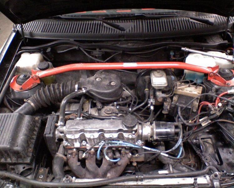

#4 Ich hatte den C18NZ ja im Kadett drin mit dem gemachten C14NZ, da merkte ich gewaltige unterschiede, aber wie es sich beim Serienmotor verhält weiß ich nicht, beim C12NZ im Corsa hab ich ihn ja jetzt drin, da merk ich nichts davon, der Motor ist ja auch mit einem Fingerhut voll Luft zufrieden.

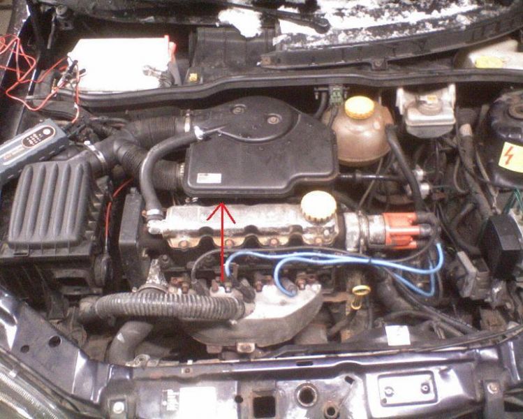

#8 Tach, kann dir auch nur denn vom 1.8er ans herz legen.
Habe vor kuzem auch umgerüstet.
Astra hatte ich auch versucht einzubauen, is aber etwas zu groß und mit etwas aufwand verbunden denn zu befestigen.
Nur fehlt mir noch der richtige verbindungsschlauch und dieser geräuschdemkasten (oder wie der heist) was neben den kühler gebaut wird.Und mit dem Kadett kasten hast auch keine probleme mit dem gutachten wenn auf K&N Filtermatte umrüstest.
Würde jetzt auch noch gerne vom Corsa B oder Astra G oben denn ansaugkasten mit dem Luftsammler fahren, bin aber noch auf keine lösung gekommen wie ich denn verbindungsschlauch mit dem Luftfilterkasten sinvoll verbinde ohne das es vermurkst aussieht. Vieleicht hat von euch einer ne idee.
Sorry ronny 1978 das ich hier meine fragen stelle, aber passt hier gut zum thema und ich brauch kein neues thema auf machen.
