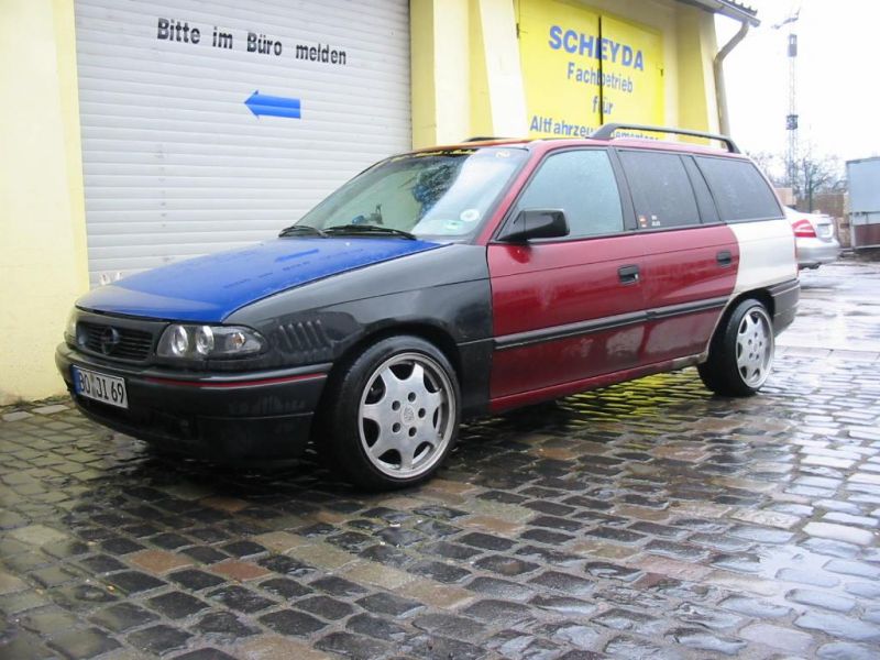

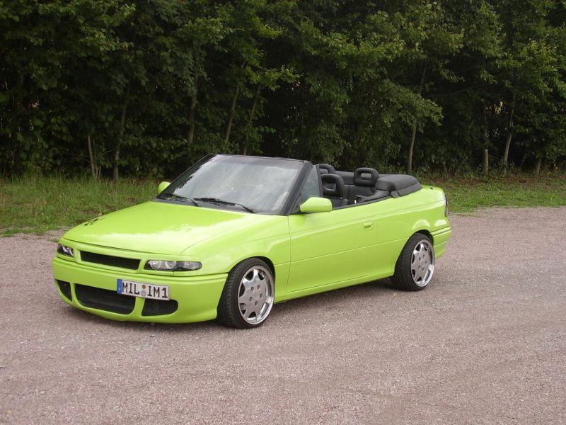

Heute war ich beim TÜV und wollte mir Felgen eintragen lassen die ich auch auf unserem Astra Cabriolet fahre.
Da sagte der Prüfer zu mir das mein Gutachten nicht mehr gültig ist und ich diese nicht eingetragen bekomme :stance:.
Auch die Briefkopie vom Cabrio hat da nicht geholfen.
Hat von euch jemand in letzter Zeit (letzten 4 Monate) Porschefelgen CR eintragen lassen ?
War ziemlich sauer nach der Ansage,sind generell nur noch Eintragungen mit neuen Gutachten zu machen ?????
Hier noch 2 Fotos von den beiden.
Gutachten nicht mehr gültig ?????????
