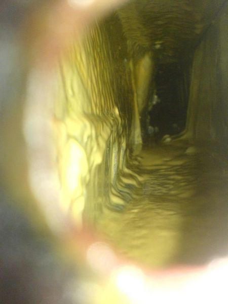

    Ja das ist kadett, also manchmal könnte ich erbrechen,war vorhin inner garage
    und habe meine rückleuchten angepaßt.
    Da habe ich von hinten mal in denn Radlauf geleuchtet und siehe da ROST:stance:,zwar nur ein wenig. und gleich auch mal fluchs hinter die stossi geguckt und da kommt es auch schon wieder hoch der lack zwar nur unter der stossi, aber muss ich wenns wärmer wird gleich bearbeiten,.
    Und das was mich viel mehr Ärgert, ich hatte den wagen erst vor zwei jahren neu Lacken lassen, und der wurde auch nur bei schönen Wetter bewegt, und den rest der zeit verbringt er inner Garage,
    Würg:evil:
    Alles wird gut;)

    Wer an Rostumwandler, speziell "Fertan" glaubt, der sollte sich mal hier genauestens Belesen: Rostschutztest
    Radläufe die so rostig aussehen wie bei Wolf , die müssen ersetzt werden. Die sind durch!
    Die bei meinem Kadett damals sahen nicht so schlimm aus und waren bei genauem Betrachten durchrostet. Da kam kein blankes Metall mehr. Bei meinem Astra den ich selbst gemacht hatte, war eine kleine Rostblase. War durch! Das heisst, nur an dieser stelle. Von der Innenseite vom Kofferraum aus, sah man rxtrem wenig rostansatz. Nach dem raus flexen (vorsichtshalber...) trennte ich den innen und aäußeren Radlauf auf und dazwischen sah es extrem böse aus... wenigstens neue Radläufe und ein Hohlraumfett, würde ich dir raten. Denke aber du hast den Kadett eher weil er billig ist, oder?

    Also durchgerostet is der nicht. Ich würde mal hitnen in den Radlauf reinschaun. Wenns innen rostig ist isses schon zu spät. Ist dort aber nix, dann würde ich aussen abschleifen, gundieren und lackieren. Mit der Dose geht auch. Und dann Karosseriedichtmasse rein damit ja nix mehr reinkommt. Von innen dann Hohlraumwachs rein damit es so aussieht....

    Kann mich da nur anschliesen... weil wenns mal soweit ist, dann hast du viel arbeit vor dir
    Allerdings wurde er das erste mal von einer "Fachwerkstatt" gemacht

    jup... hab den auch selber wieder gemacht.... aber alles soweit wie es ging rausgeflext.... war ein scheiss
