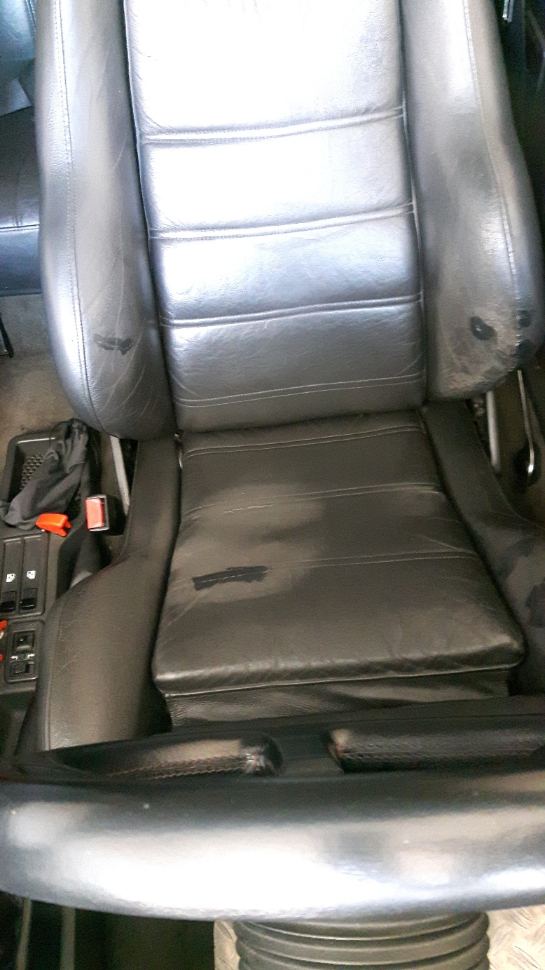

Nun gut...Zu erst habe ich die Sitze natürlich ausgebaut da es wesentlich einfacher ist. Die Rücksitzbank sowie Türpappen und Schaltsack sind im Wagen verblieben da diese nur wenig bis garnicht behandelt werden müssen!

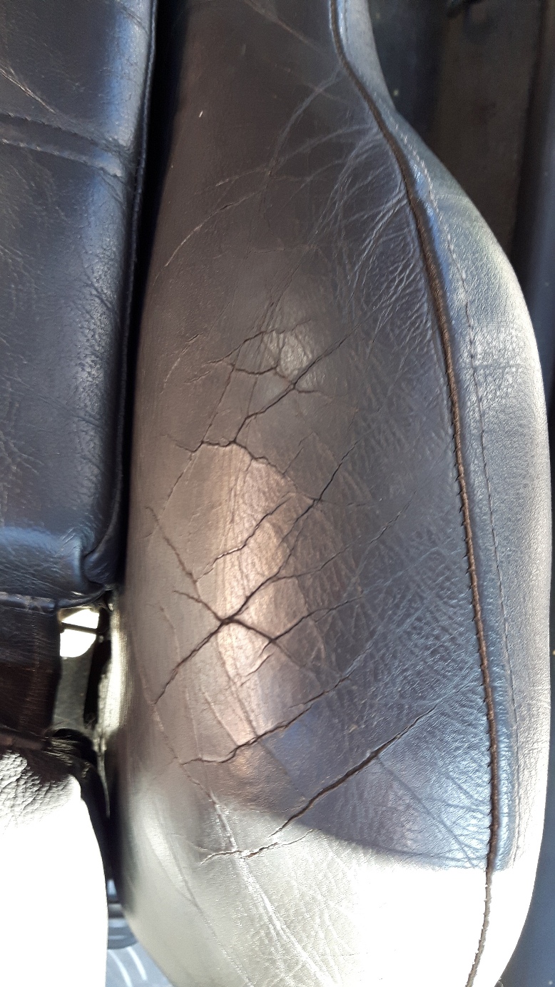

Hier mal eine Nahaufnahme von der "schlimmsten" Stelle welche behandelt werden muss, dazu später aber mehr.

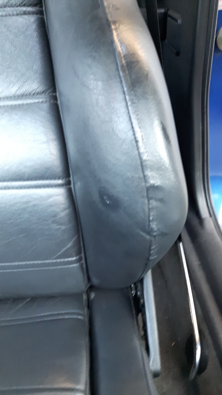

Jetzt ist das Reinigungsbenzin an der Reihe, dieses wird nur an Stellen verwendet die mit Nachtönungsfarbe behandelt werden müssen oder an Extrem Verschmutzungen wie Fettflecken etc. In Meinem Fall wurde nur die Sitzwange damit gereinigt, da diese Mit der Tönungsfarbe behandelt werden muss. Nur so ist Eine Gute Haftung gewährleistet!

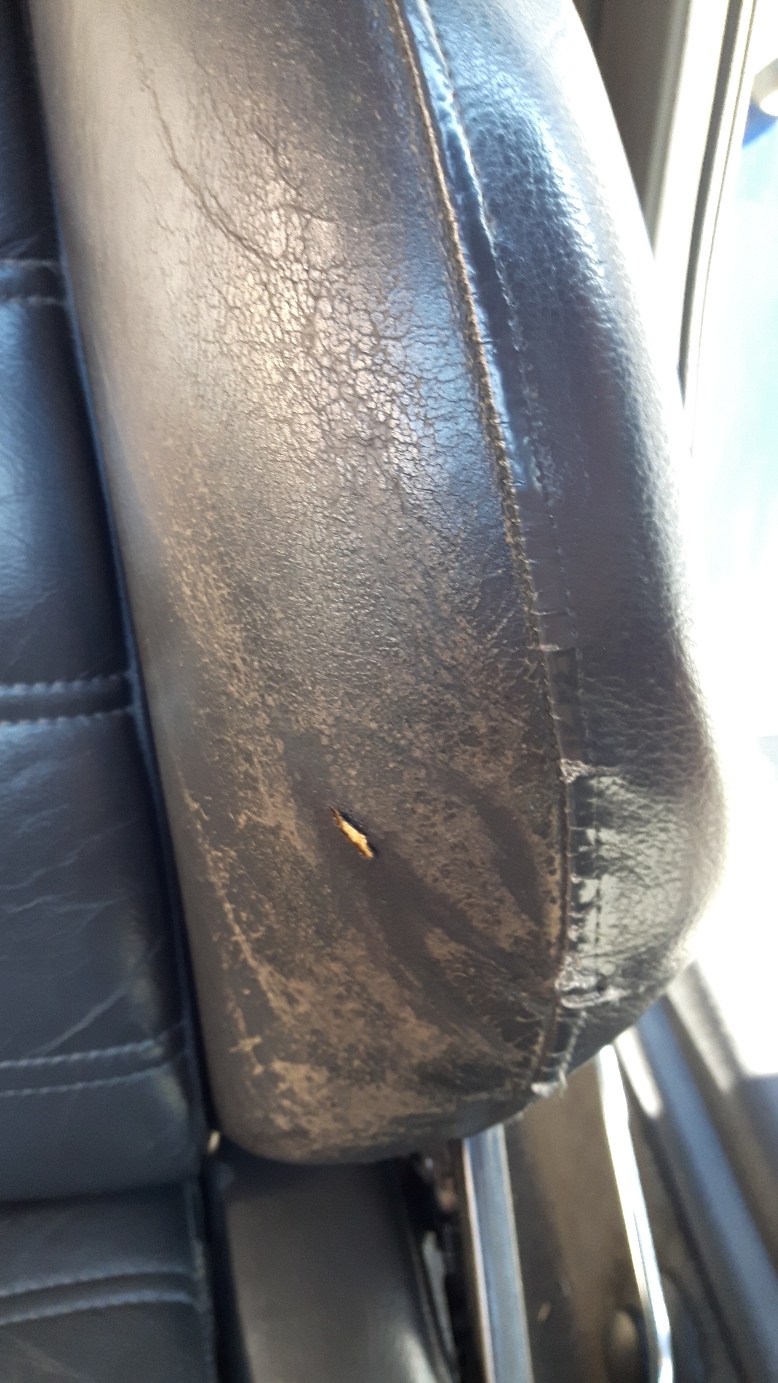

Die Rauh gewordene Stelle muss mit einem feinem Schleifpapier glatt geschliffen werden. Dieses "Pad" gibt es auch beim Lederzentrum
Nun ist zu erkennen wo das Leder bereits angegriffen war...habe nur leicht geschliffen und die auf dem Bild zu erkenennden Stellen wurden direkt sichtbar

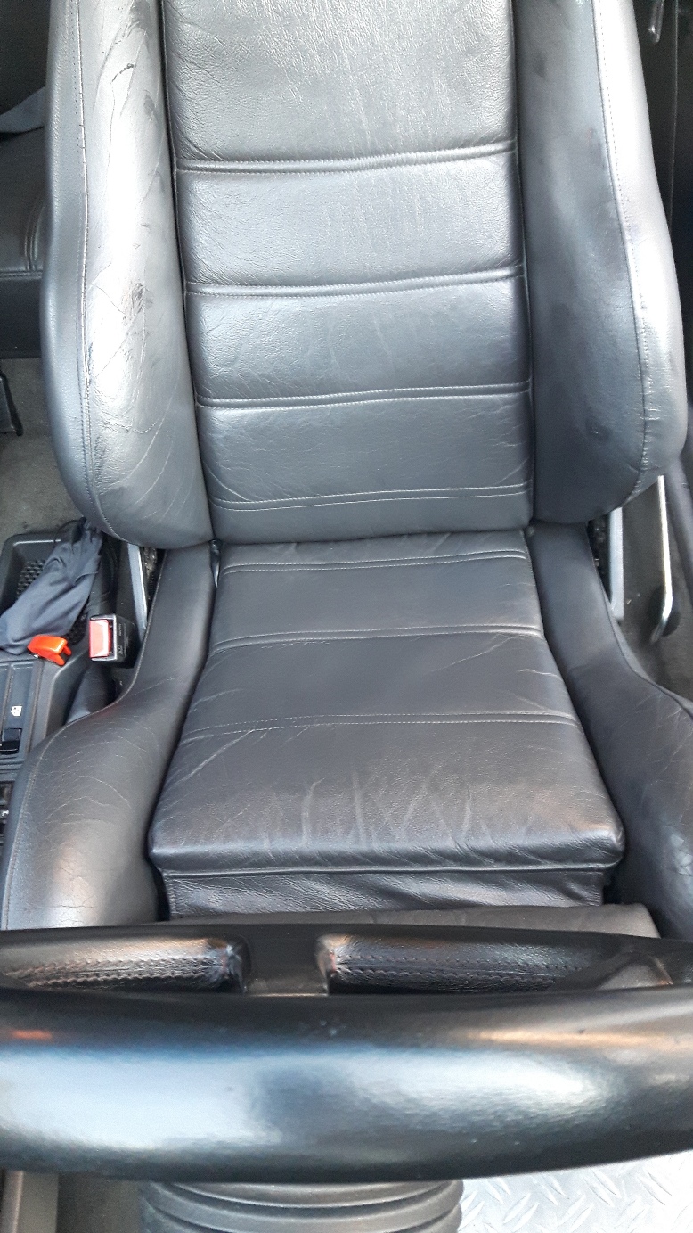

Bin Vollstens zufrieden damit. Das eine Tönung kein Neues Leder ersetzt ist klar...dennnoch wurden ca. 95% des Schadens beseitigt und Sichtbar ist so gut wie garnichts mehr. Sieht nun mehr aus wie ein Altes jedoch gepflegtes Leder. Also Top!
Das war das gröbste...Habe dann alles in ruhe trocknen lassen und zu Guter letzt wurde der Protector aufgetragen. Diese Gibt dem Leder eine Gewisse Rückfettung und macht es wieder geschmeidig. Zu dem wird das Leder besser gegen UV Licht etc. geschützt.
War dann gerade so fleißig und bin nochmal fix runter ins Auto gegangen und habe die besagten Stellen an dem Schaltsack sowie den Türpappen in Gleicher Weise wie o.g. behandelt.
Und hier das Ganze dann wieder "in schön"
