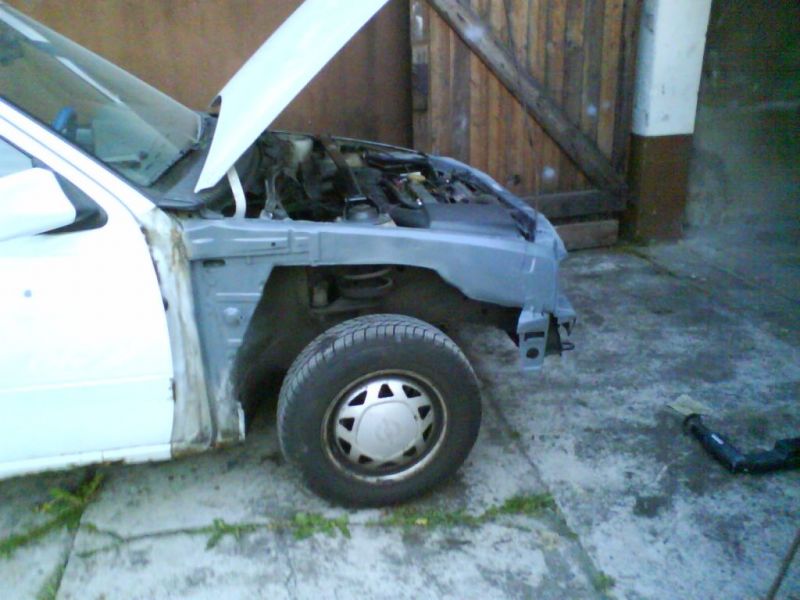

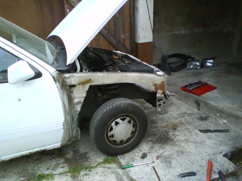

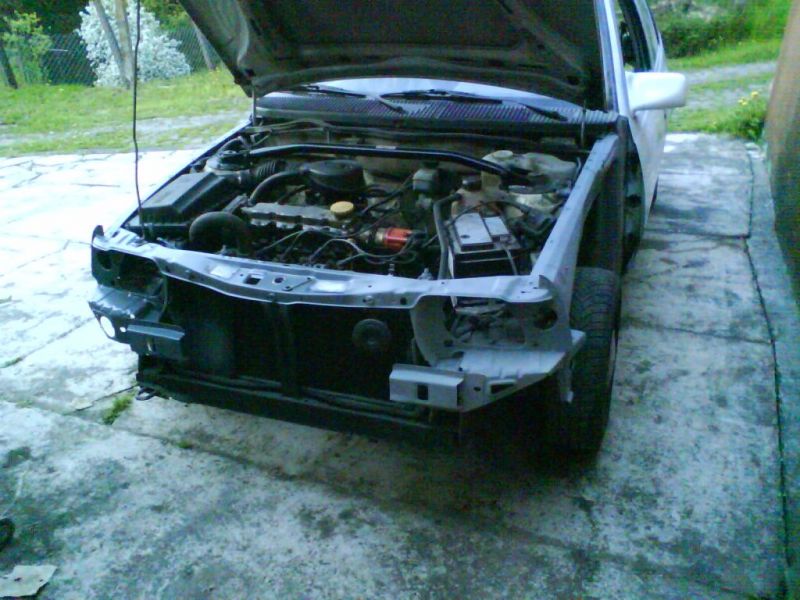

    Ich habe die Kotflügel demontiert und darunter leider etwas Rost gefunden!
    Aber nur oberflächlich nix wildes!
    Die stelle habe ich dann erstmal gründlich mit Bohrmaschine und Stahlbürstenaufsatz sauber gemacht und mit Fertan behandelt!
    Genauso an allen anderen Rostflecken!
    Nachdem das Fertan 48std gewirkt hat
    (zwischendurch schon feucht gehalten) habe ich alles gründlich abgeschliffen und mit Zinkspray versiegelt!
    Und wenn ich meinen Bruder endlich mal dazu bewegen kann mir die Schweller und hinteren Kotflügel zu schweißen dann sieht das alles schonmal garnich so schlecht aus ;)
    Ich habe zwar nicht viele Mittel aber ich versuche alles damit mein kleiner "Teddy" möglichst lange hällt ;)
    Jeder quatradcentimeter wird nach rost untersucht ;)

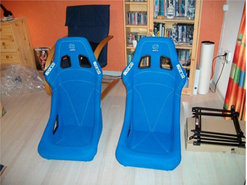

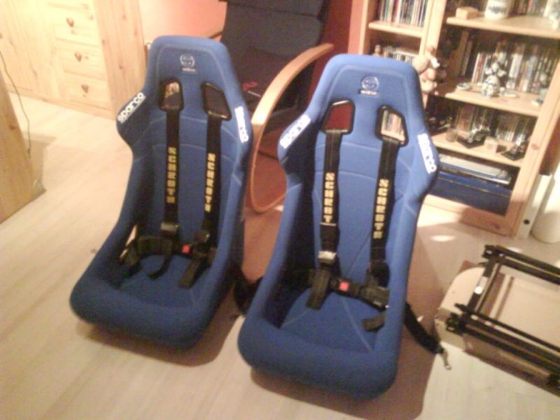

    Schalensitze
    Schrothgurte

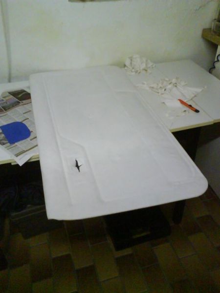

    Sprich Türpappen neu beziehen uswusw...

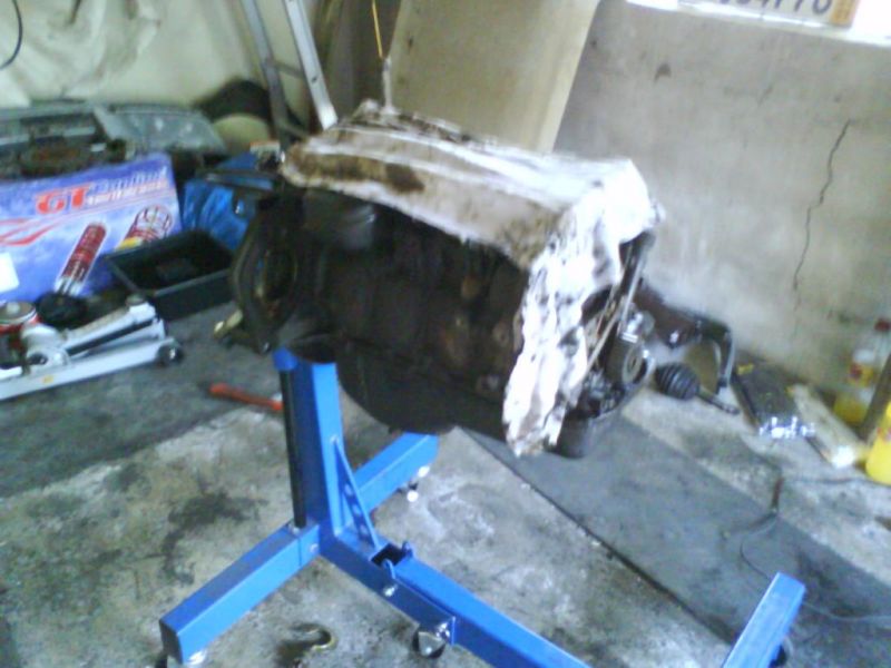

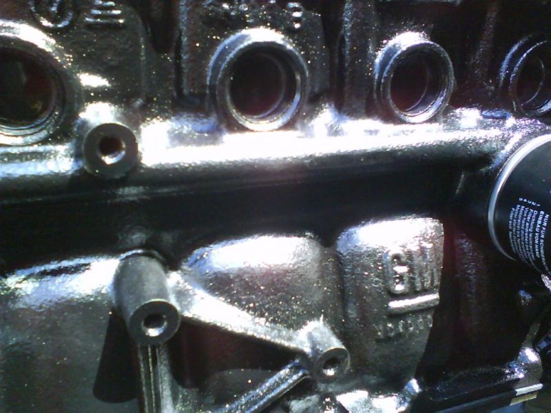

    Von Mittwoch bis heute morgen kam Jörn ( SkylineGTR ) zu besuch und half mir dabei den Motor auszubauen!
    Wir haben den Motorkopf bis auf die Ventile zerlegt und alle Dichtungen erneuert!

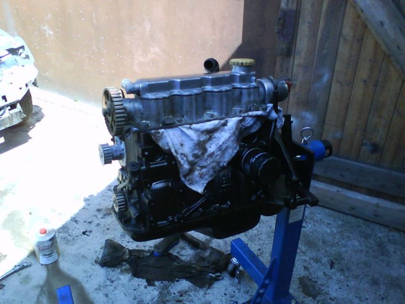

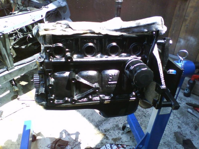

    Hier mal ein Bild wie der Block im ausgebauten zustand aussah:
    Danach wurde er komplett gereinigt und außen entfettet und anschließend lackiert
    Der Komplette kopf wurde auch neu abgedichtet und dann gereinigt und etwas poliert

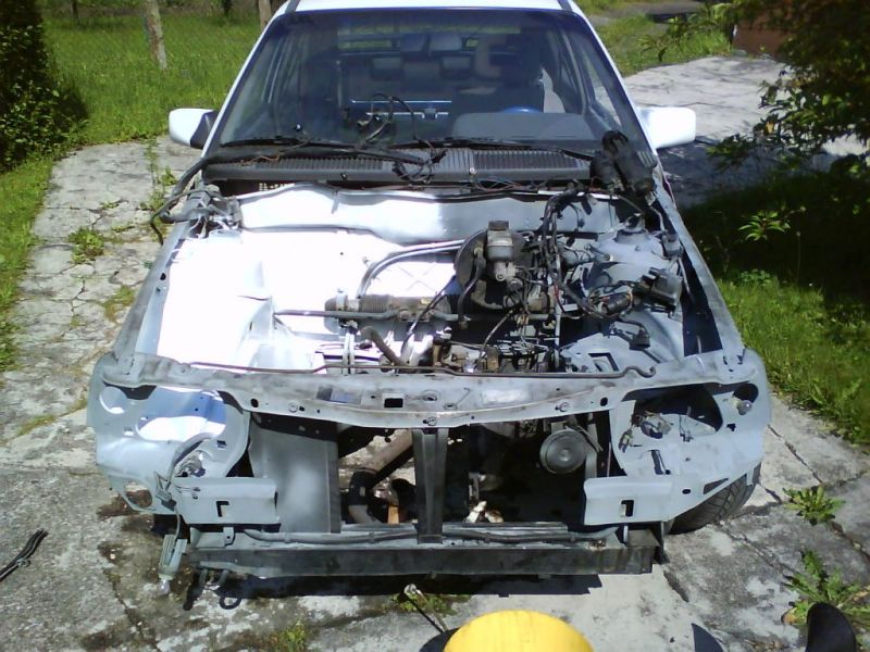

    Bevor der Motor wieder eingebaut wurde, wurde der Motorraum sauber gemacht verzinkt und anschließend in reinem Weiß lackiert
    ( Bei der Sonne bin ich beim lackieren fast blind geworden ^^)

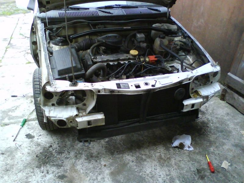

    Und hier einmal das Endergebnis unserer "Schrauberwoche"
    Vorher:
    Nachher:
