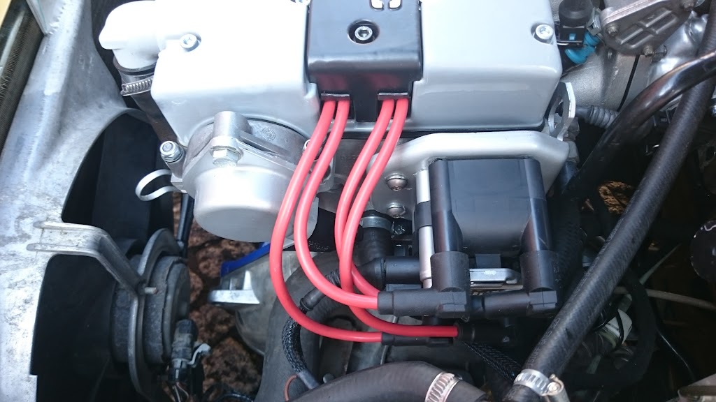

Heizgebläse kommt natürlich später auch wieder rein.Die neue Zündung.

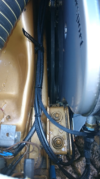

Nockenwellensensor kommt auch wieder ab und ein Blinddeckel dran.Alles ordentlich verlegt und nochmal der Blick auf den Riemen.
Sieht zwar nach viel Platz aus, aber nach hinten wirds zum Längsträger enger. Daher wieder Keil- statt Flachriemen.Und hier sieht man nochmal wie engs zum Kühler und Lüfter ist XD
