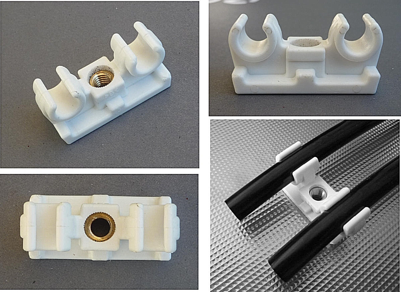

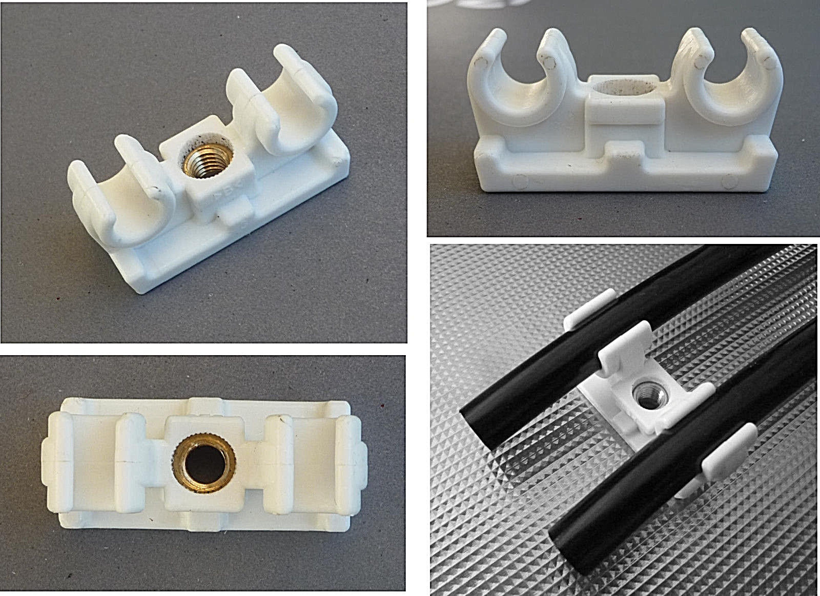

#937 Also die Blechlaschen sehen nicht toll aus, über die Hälfte ist auch gut unterrostet gewesen und dieses Auf- und Zubiegen zum Befestigen ist mir auch nix.
Der Lack bricht und Wasser kann eindringen und das ganze Unterwandern.
Zumal auch keine ordentliche Fixierung möglich ist und man selbst nur Gummi über die Leitung schieben kann als Scheuerschutz.
Kurz und knapp finde ich die moderneren Lösungen besser und werde auf solch eine umrüsten.
Die Strebe wird auch hier verschraubt.
Nur das das Gegenblech halt nicht lose ist, sondern mit dem Radhaus verschweißt.
