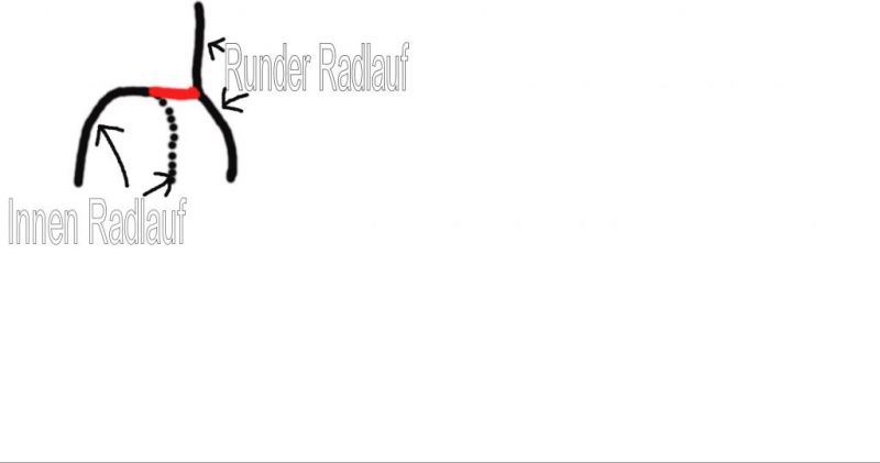

    Also ich habe es so geregelt das der innen Radlauf eingeschnitten worden ist und nach oben gebogen und Verschweigst wurde,
    schwer zu erklären, so wie auf dem Bild, die Schwarz gepunktete line ist der Alte innen Radlauf den habe ich so hochgebogen wie der Rote strich ist und Verschweist.
  • #38
    wenn der nicht rotte faul ist,am besten wie vollstrecker sagt,hab bei mir wohl vorher die radläufe angeschweißt und dann denn innenradlauf eingeschnitten und dann vorsichtig angedengelt ggf hier & da en kleines stück beigesetzt.... :P und gut ist....

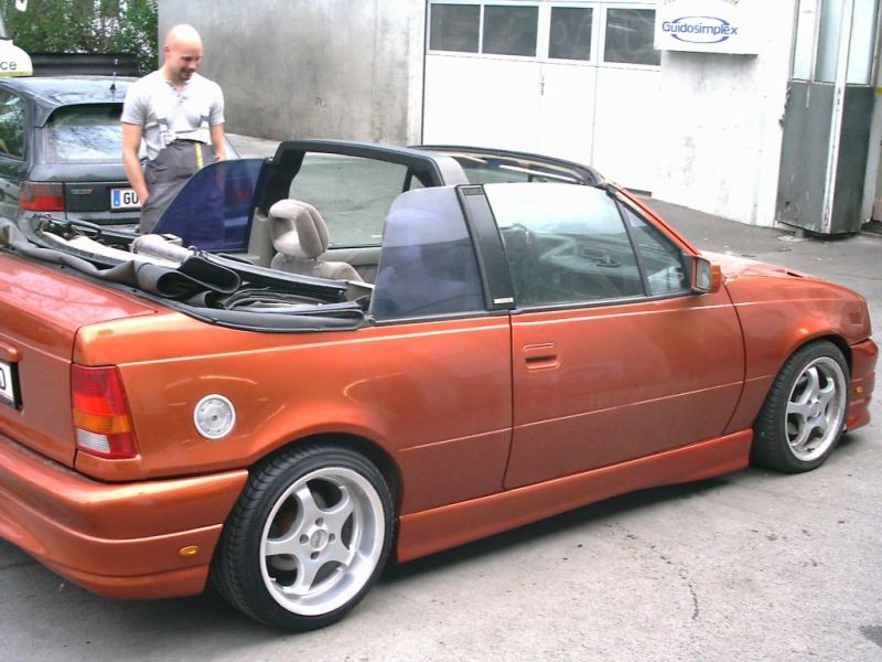

  • #39
    jap: Corsa A 4-Türer Radlauf :D
