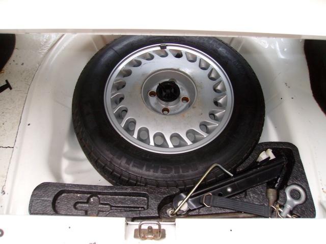

    So, ich habe den schönen Tag heute genutzt und eine erste Bestandsaufnahme am Auto gemacht.
    Zuerst habe ich die Heckschürze runtergenommen, um den Unfall in seinem ganzen Umfang zu sehen.
    Sieht nicht toll aus, ist aber noch zu richten.
    Der Blick unter die Teppiche war dafür umso erfreulicher.
    Keine sichtbaren Mängel im Kofferraum, alles bestens.
    Auch im Fußraum alles perfekt. Nicht mal ein Ansatz von Rost.

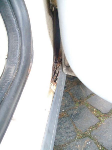

    Von aussen sieht die leider nicht so gut aus. Die müssen auf beiden Seiten geschweißt werden.
    Bei dem Schwellern rechne ich mit ähnlichem. Den Blick unter die Blenden habe ich mir vorerst aber noch erspart.

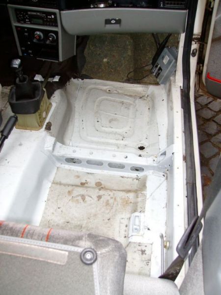

  • #20
    Christian, da haste mir ja was in den Kopf gesetzt.
    Das hat mir die halbe Nacht keine Ruhe mehr gelassen, musste das jetzt am heiligen Sonntag ganz genau wissen.
    Kräftig ziehen hat geholfen - Die Matte ist jetzt komplett raus.
    Trotzdem auch hier Fehlanzeige. Kein Rost!! 8)
    Der kleine Fleck zwischen den Pedalen ist kein Rost.
    Da war die Dichtmasse an der Schweißnaht lose.
    Drunter war auch alles blank. Habe nur zur Sicherheit ein wenig Rostumwandler draufgetan.
    Hab da wohl das Glück gehabt und die 0,1% aller rostfreien Kadetten zu erwischen. :D
    Nee Spaß, das mit den A-Säulen sieht schon sehr deftig aus. Da kommt bestimmt einiges an Arbeit auf mich zu.
