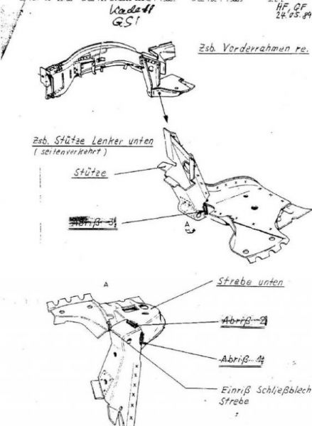

    Schreib mir mal die Zahl von dem erforderlichen Teil was Du genau suchst von der Zeichnung und dann schick ich Dir die GM Nummer die meisten Teile sind nur noch schwer zu bekommen aber es gibt für Opel Händler eine Börse wo das Teil dann in ganz Deutschland noch irgendwo beim Opel H. liegen kann .MFG

    leider fehlt auf deiner explosionszeichnung das teil das ich brauch.
    ist mehr oder weniger ne verlängerung, dass das teil mit der nummer 25 um gute 8 cm länger wird, wodurch dann die traverse tiefer angeschweißt werden kann.

    Er braucht die Stützen 13 und 14, die sitzen zwischen Längsträger und 16V (1,7er Diesel; C18NZ) Kühlertraverse (Teil 11 bzw. 12)
    Ja die vom GSI Träger die sind im 20NE(GSI) und XE(GSI 16V). weiß trotzdem noch nich so richtig was er vor hat bei nem Motorumbau C20NE oder XE brauch er die Traverse Teil 12 und beim XE Umbau zusätzlich noch Teil 9.

    er braucht die teile 12,13,14 und 9. 9 geht notfalls auch aus einem astra f. und die schläuche für die servo passen danach auch bestimmt NICHT mehr. Wenn du es ordentlich machen willst brauchst du noch ein teil und zwar die stütze fürs Frontblech(Lampenträger)die ist kleiner als die gsi version. und andere halterungen für den ölkühler. geht aber notfalls auch so.

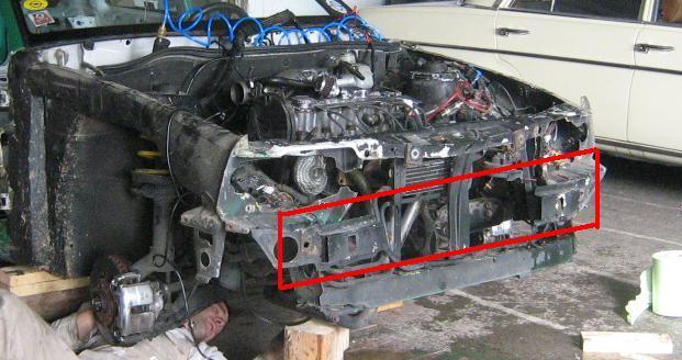

    Da ich meinen NE auf XE aumbaue muss ich ja diese Kühlertraverse umbauen, und ich werde von der Juppes Schmiede Zeichnnung folgende Teile benötigen: Teil 31 und 32 wegflexen und durch Teil 9 ersetzen????
    Ist der 16V Kühler zwingend Notwendig?? Da ich zwecks Motorraum cleaning vorhabe nen 1er Golf Kühler einzubauen, also untere Kühlertraverse nicht nach unten versetzen sondern nur diese Querstrebe
    Und diese Querträgerstützen ausm Umrüstkatalog sind mir auch noch nicht ganz klar, heisst das das die Schweißnähte verstärkt werden müssen, oder was?????
