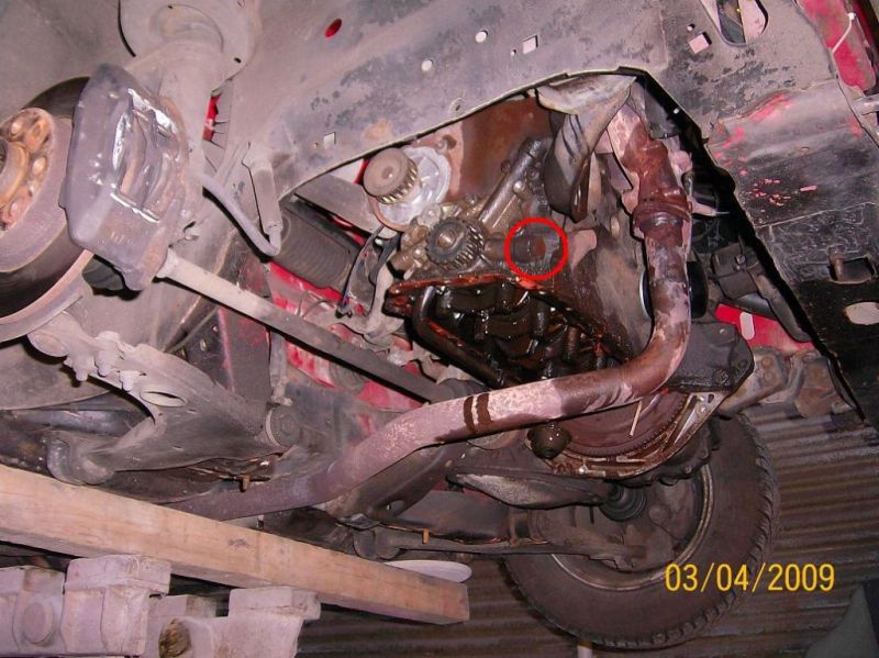

#2 hört sich nach pumpe an. da ist ein druckregulierer in der pumpe. von hinten die 24er schraube (vorsichtig) lösen, die feder und das druckstück rausnehmen. das druckstück darf nicht eingelaufen sein, kleinere riefen evtl mit 800er schmiergel aufwärts egalisieren und das ding auf freigängigkeit prüfen. bei heftigen riefen austauschen.
