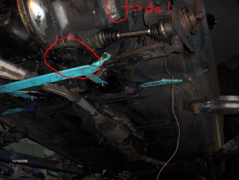

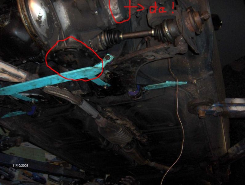

    Hallo KEO,
    also als annahe kannst du mal wie oben geschrieben im 5. bei 3000 Umin schauen was du fährst. Sind es ca 100kmh haste vermutlich ein kurzes. Fährst du bei gleicher Drehzahl ca 125-130kmh ist er ws. ein "langes" F16. (Schongetrtiebe)
    Um es genau zu wissen was es für eins ist musst du auf der Fahrerseite den Getriebedeckel mit Nassschleifpapier bearbeiten. Dort sind ganz ganz fein die Getriebedaten eingeschlagen. aber wie gesagt es kostet schon ein wenig geschick und gedult, aber nach ner weile siehst du dann ganz zahrt die Buchstaben und Zahlen.
    Wegen der Bezeichnung.
    Die 3.55 bedeutet die Achsübersetzung im Verteiler des Getriebes.
    Die Bezeichnung CR bedeutet "kurzes" bzw. Sportgetriebe.
    Also enger gestufte Gänge.
    Grüße
    der Kaisi
    "weißer Blitz" :)
    Den Markierten Deckel ?
    Denk ma is en Schongetriebe, is ja nen Cabrio, glaub da waren die gerne drinn .
    Da muss ich ma schauen, wenn dem so is, muss ich wohl lernen wie man Getriebe tauscht :D
    LG Keo
