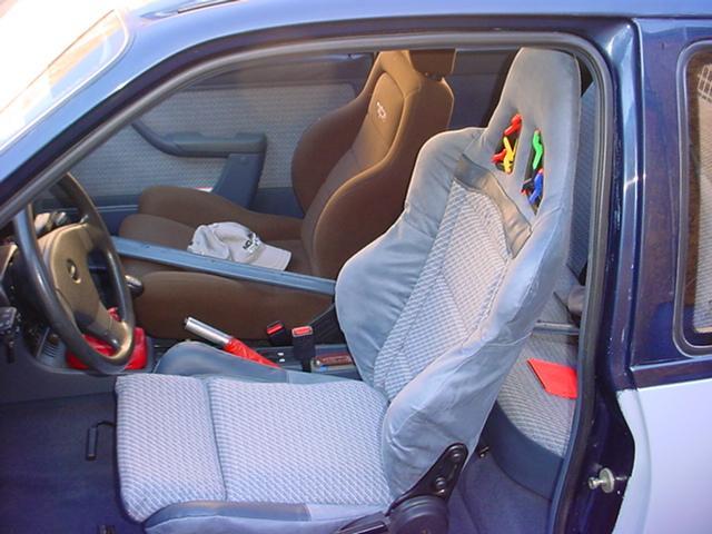

    sweet kadillac:
    meine könig sitze hatten keine schienen, nur gewinde in der bodenplatte. und wenn man da breite winkelschienen drangeschraubt hat, konnte man prima die orginalbefestigungspunkte der konsole nehmen. Sogar mit den gleichen schrauben. Das geht dann sogar mit Höhenverstellung. Und das war der grund warum mein TüV'ler mir die sitze eingetragen hat, weil man bei seiner Körpergröße sonst nicht die geschwindigkeit aufm digi nicht sehen konnte.
