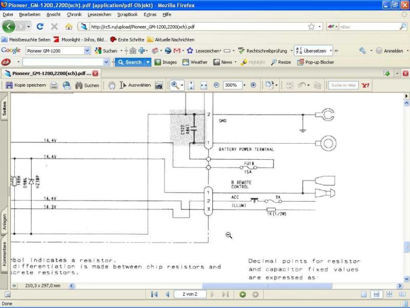

Remote kommt also an + vom Rechten audiokanal, aha
#13 das rechte markierte ist Ben'diq's "frühere Version von Musikübertragung" eben ne DIN buchse und zu dem linken kann man wenig sagen da das bild da so ziemlich gar nichts aussagt ausser das da wohl drei pinne dransind. der rest ist zu unscharf. und ja du kannst nur zwei boxen anschliessen. oder eine bei doppelter belastbarkeit. wenn du mit zwölf volt an die eingänge gehst (die chinch steckerrechts neben der din buchse) kannst du das ding wohl wegschmeissen. solange dein radio keinen verstärkerausgang hat kannst du mit ner endstufe eh noch nichts anfangen, ausser du holst dir nen klinken auf chinch kabel und hast nen mp3stick für musik.
wenn nirgendwo ein anschluss für remote ist müsste man mal die anschlussbelegung von dem din stecker checken da müsste dann was sein. oder hat es früher mal endstufen ohne remote gegeben?
#14 Habs doch schon erwähnt, da is der Remote .
Kann ihm nu jemande ne schöne Paint zeichnung machen ?ZitatAlles anzeigenOriginal von keo
Ah, ok, habs raus .
Dynamik Dingens, die drei Pine .
Auf den Linken muss ne Brücke von der +Zuleitung, und auf den in der Mitte der remote draht vom Radio .
Dann schaltet se nur, wenn radio an is . -
