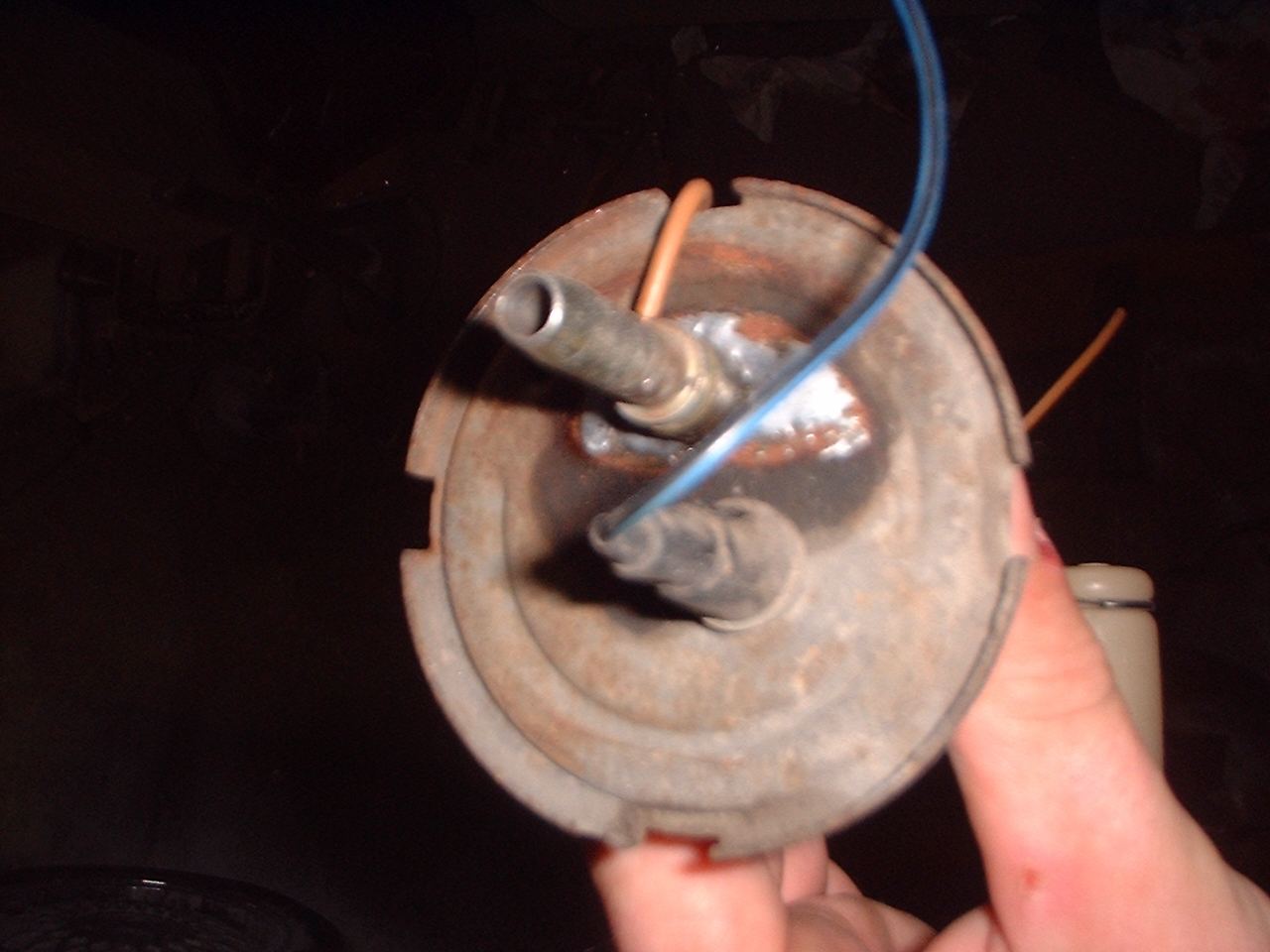

    Der Stutzen beim D-Tank geht im Bogen aus dem Tank raus und wird mit einem geraden Schlauch an den Einfüllstutzen angeschlossen.
    Der Stutzen vom E-Tank ist gerade und nen end kürzer. Bei dem wird der Anschluß am Tankstutzen über nen gebogenen Schlauch realisiert.
    Nen NEUER Tank kostet so ca.110 Euros. Habe gerade selber einen für meinen Caravan bestellt.
    Ich hoffe mit den Bildern wirds klarer. Ich würde bei Umbau auf Einspritzer immer den Kadett E Tank mit dem entsprechenden Tankgeber bevorzugen.
