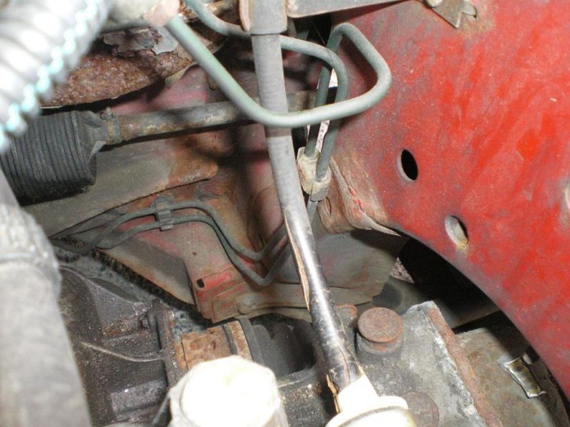

    die Federaufnahme hinten musste ich auch schon bei meinen beiden Corsa´s nacharbeiten
    So sah der vordere Rahmen aus

    Mein Corsa hatte 5 dicke Löcher im Kofferraum da würde ich auchmal nachsehen in der Mulde vom Reserverad !
    Außerdem solltest du auf die beiden Rahmen vorn schauen da musste ich meinen auch schweißen !
    Ich habe mal ein Bild gefunden bin mir nicht ganz sicher aber ich glaube das Flitzeblitz diese Stelle hier meint.

    achja, der Halter vom Getriebe am Unterboden rostet auch ganz gerne, wenn man nichts macht schleift irgendwann das Getriebe am Boden :schwitz:
    man sieht eben, dass da ganz ordentlich gespart wurde bei der Kiste
    oben ist auch ein Bild von den Längsträgern...war schon das was Fitzeblitz gemeint hatte
