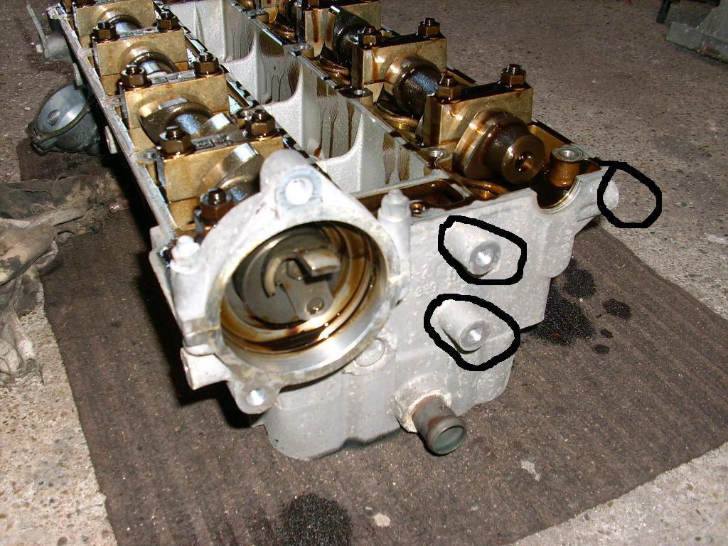

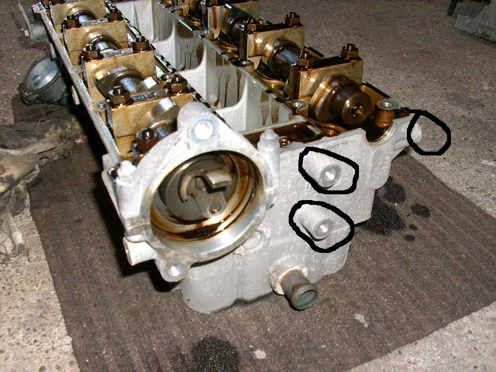

    Der Motor mit der 2.5M hatte im Verteiler einen Hallgeber. Der macht die gleiche arbeit. Für was der genau ist, will doch niemand so genau wissen, wenn doch, Entwicklung von dieser Motorsteuerung fragen.
    Das DIS Zündmodul ist einmal von hinten (mit der Öse zum rausheben) angeschraubt und zwei mal von der Seite (siehe Bild)
