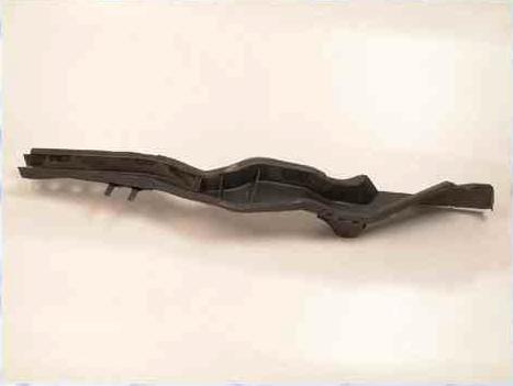

Die Träger waren beide an der Achsaufhängung durch. Nach dem rausschneiden
konnte man dann auch die Löcher über den Federtellern sehen.
Zum Glück sind beide hinteren Teile der Träger noch vollkommen in Ordnung.
Wir haben uns also das Tankausbauen gespart und an dem Querholm getrennt,
da wo die Stoßdämpfer oben fest sind. Vorher natürlich Hinterachse raus.
Die Handbremsseile haben wir drangelassen und die Achse so weit möglich
nach vorne geschoben. Spritleitungen schön weit weg von den Schweißpunkten.
Dann waren wir allerdings zu eifrig und haben die schlechten Stellen mit den
Federtellern auf beiden Seiten rausgeschnitten - Fehler - gaanz böser Fehler.
Später mehr dazu.
Überstand neuer Holm über alten ca. 12 cm. Vorne an den Blech, das innen an
den Schwellern anliegt, haben wir auch etwas schneiden müssen, weil die Bleche nach unten überstanden und nicht gerade waren. Sah nicht gut aus und war keine gute Kante zum schweißen.

Jetzt sollte die HA wieder rein. Tja, der Abstand zwischen den Aufhängungen
hat nicht gepasst. Wir hatten aber Glück und mit sanfter Gewalt ging sie doch
rein. Moral von der Geschicht:
Erst nur EINEN Holm wechseln. Zum Hochpressen vor dem Schweißen HA unbedingt wieder einsetzen, damit der Abstand ganz genau stimmt.
Das meinte ich oben mit "gaanz böser Fehler". Hätte voll daneben gehen können.
Im wahrsten Sinn.
Hoffe ich konnte einigen von Euch damit helfen. Ist nicht so schlimm gewesen
wie ich befürchtet hatte, aber immer noch heftig. Wie lange das gedauert hat,
kann ich nicht sagen, weil ich zwischendurch immer wieder auf Teile warten
musste. Schätze zwei, eher drei Tage reine Arbeitszeit zu zweit.
Erst die Holme ohne Federteller, obwohl es so angeboten wurde. Dann der
Schreck beim Einbauen: die passen gar nicht. Bin mal gespannt ob ich von
meinem Geld was wiedersehe. Hab die falschen Teile schließlich zerschnitten.
Und dann noch die Suche nach den richtigen Holmen.
