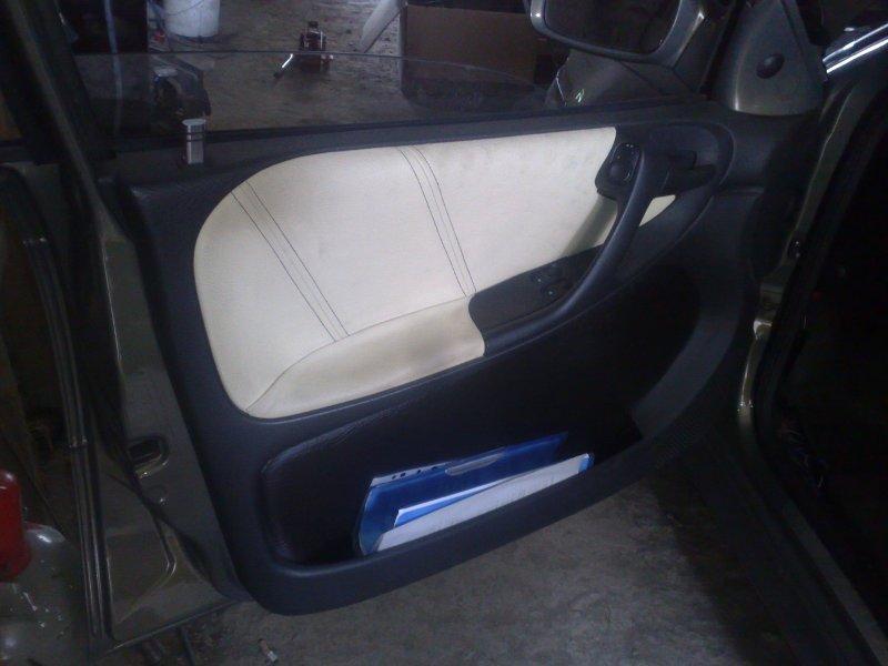

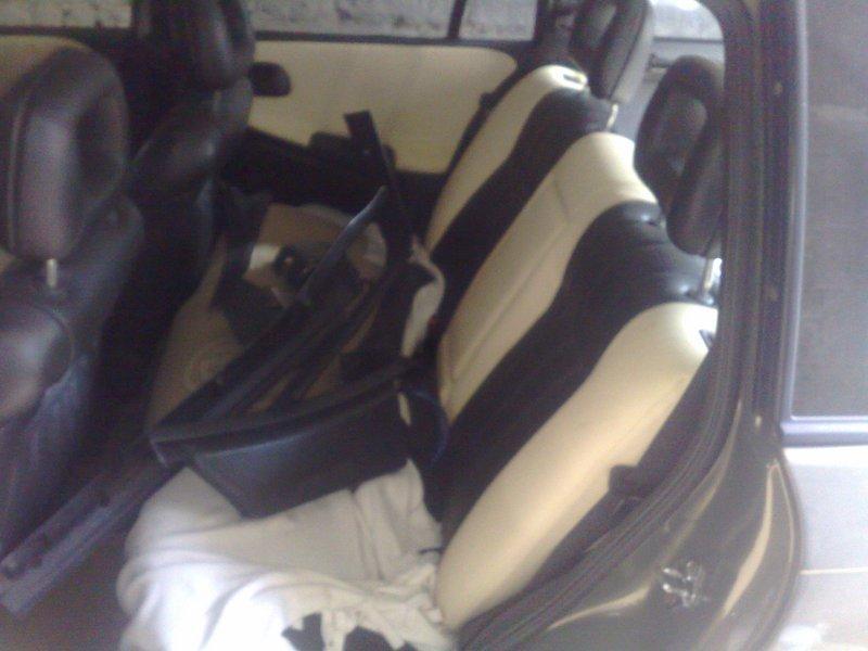

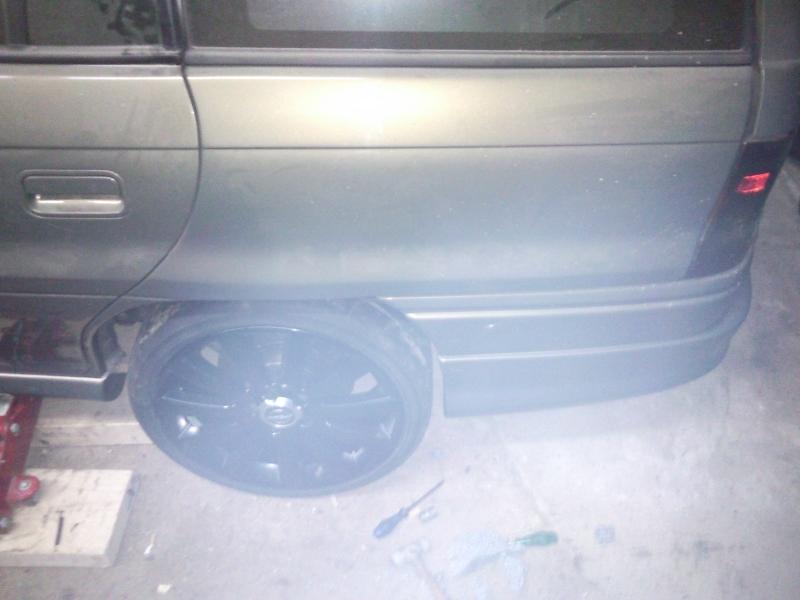

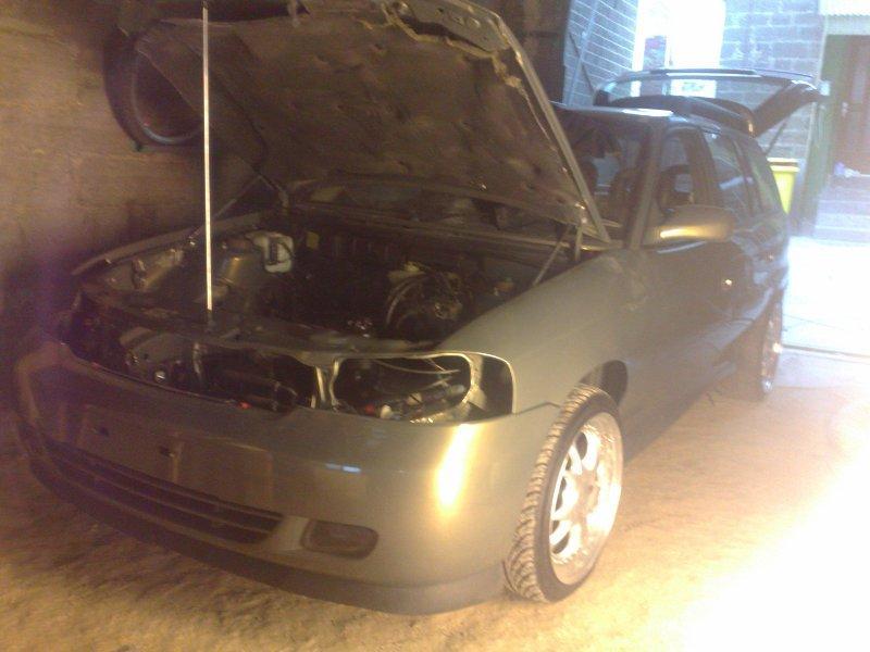

    so war am wochenende bissl fleißig und hab mal angefangen den karren wieder zusammen zu bauen..schaut fast wieder so aus wie nen auto.
    stoßstangen wieder dran usw...
    innenausstattung wieder zusammen,kofferraumausbau raus (steht ja im teilemarkt) weil ich keine böcke mehr habe 1.so viel gewicht rum zu fahren,2.der wagen keine rollende disco mehr sein soll und 3.fährt den mal meine frau unter der auflage wenn de den wie machst kann ich den ja auch fahren zum einkaufen und da brauche ich nen kofferraum :) KEIN SCHEIß ;) frauen halt

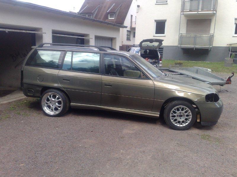

    habe dann rein zufällig von nem bekannten ne astra f caravan irmscher karosse bekommen (ohne motor) zum schlachten.substanz ist in ordnung hat aber leider nen ditscher vorne rechts aber sonst kompletto rostfrei.bei ein paar bier dann die idee lass nen anhänger draus bauen(mal schauen)...2x original irmscher karossen aneinander zu hängen schon coole sache :)

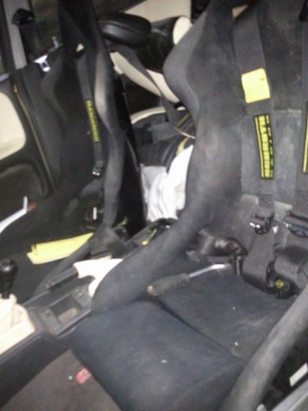

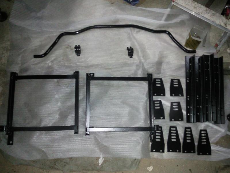

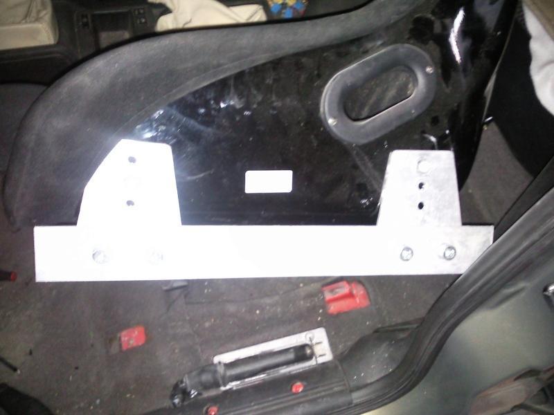

    ja so liebe gemeine es gibt etwas neues zu berichten...habe angefangen meine vollschalen ein zu bauen...dazu eigenbaukonsolen bzw alles eigenbau..hat sich bisher immer bewährt...
    dazu natürlich die passenden gurte dazu :)

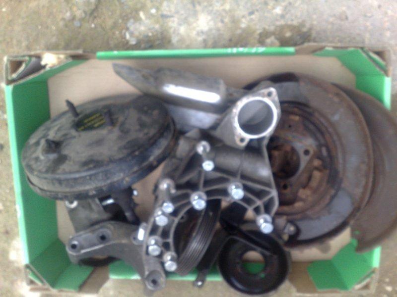

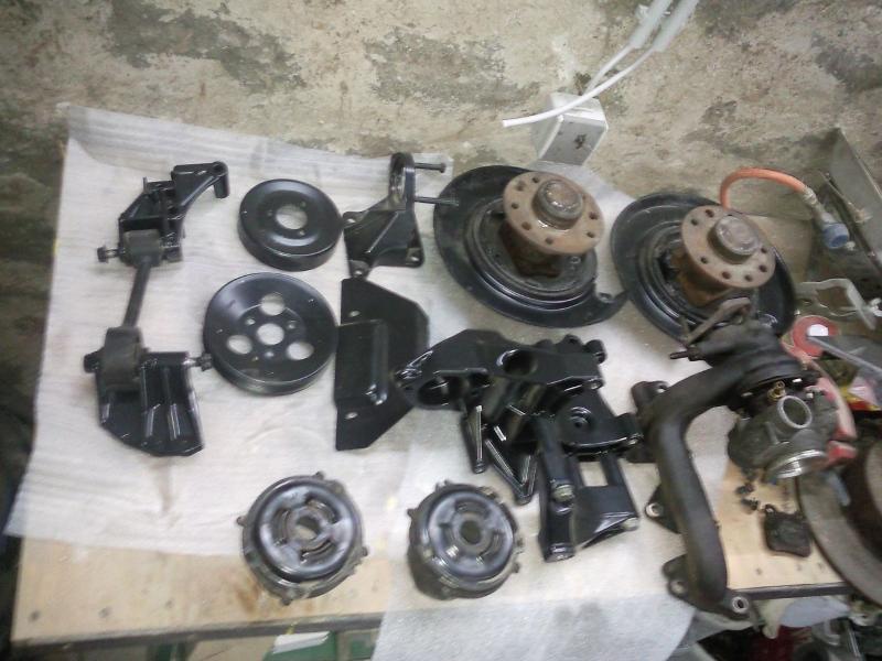

    natürlich einiege sachen schwarz pulverbeschichtet wie die 5 loch achsteile,drehmomentstütze,motorhalter etc...andere teile sind schon wieder verbau

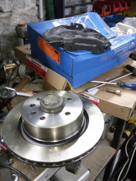

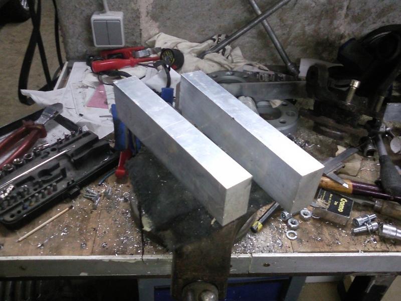

    und habe angefangen mit der porsche bremse rum zu tüfteln...aber hier schonmal die rohlinge für die hinterachse...
    vom rest habe ich leider momentan keine bilder gemacht folgen aber...vorderachse mach ich noch nen kleines geheimnis draus :) scheint aber recht gut zu klappen und irgendwie doch einfacher als gedacht.... danke nochmal an der lieben ONKEL :)

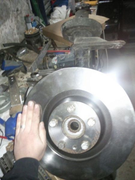

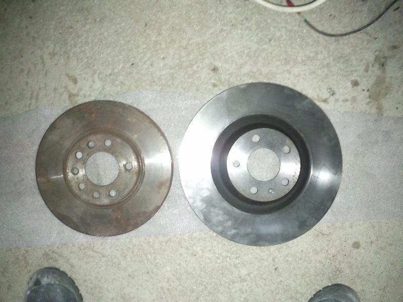

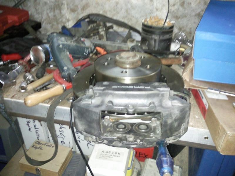

    so hier mal ein kleiner vorgeschmack auf die größe der 6 kolben porsche bremsanlage....habe mal die scheibe aufs federbein montiert und mal meine hand dagegen gehalten umd die dimensionen darzustellen :)
    is schon nen mächtig dingen....

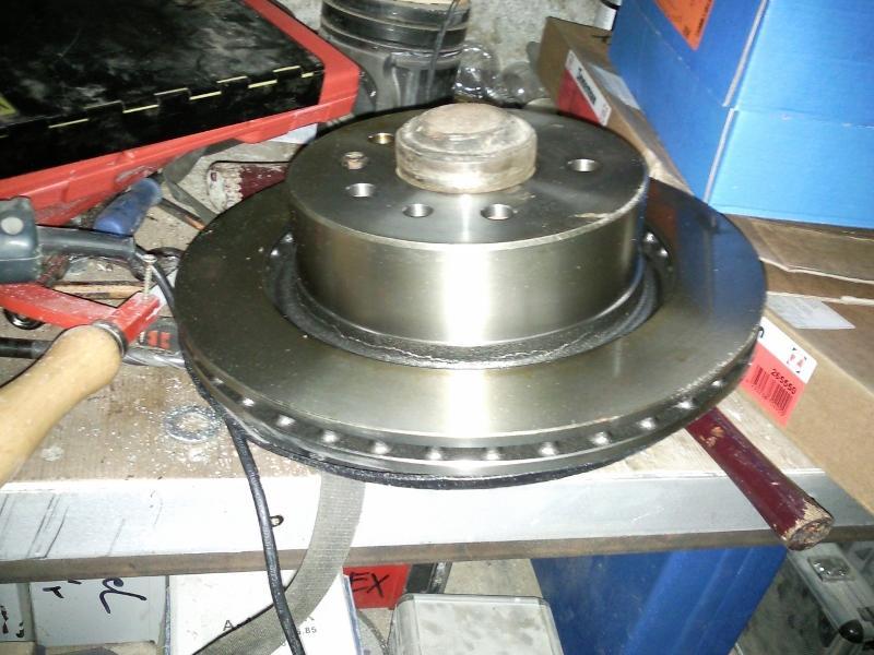

    aber hier
    dan mal daneben ne cali-turbo 288er scheibe ...
    nächste bilder folgen

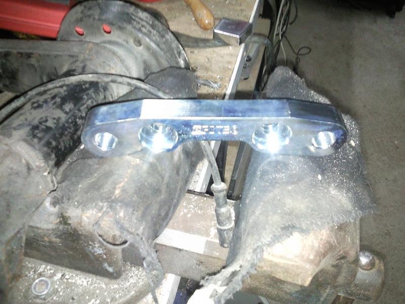

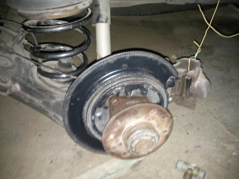

    so liebe schraubergemeinde...habe heute mit der hinterachse mal rumprobiert...passt auch alles soweit rum THX @ ONKEL..
    hier mal paar bilders
    halter müssen noch passend gemacht werden....ankerplatte angepasst werden..kleinkrams eben....usw...tüfteln eben....

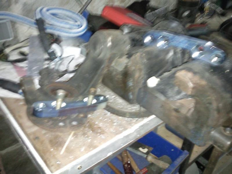

  • #28
    so habe heute mal die halter für vorne angebaut...schaut alles gut aus soweit...sättel sind momentan zum beschichten.....
    hier parr neue bilder von heute
    lg kadick

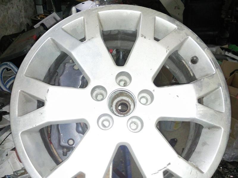

    so liebe schraubergemeinde.....hier kurz die bilder vom probemontieren der 6 kolbensättel vor dem pulvern (werden PCCB-gelb )
    und man staune....das drecks-riesen-teil passt tatsächlich mit ner 20mm spurplatte unter ne 17 zoll OPC felge....der sattel hat noch rundherum 5mm spiel......
    hoffe man kann es auf den bilder sehen (bekomm das mit blitz schlecht hin )
    da ich jetzt 2 wochen stress um die ohren habe staut sich die astra-arbeit ein wenig...schleppend eben....naja...
    aber hier bilder
