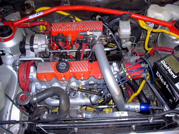

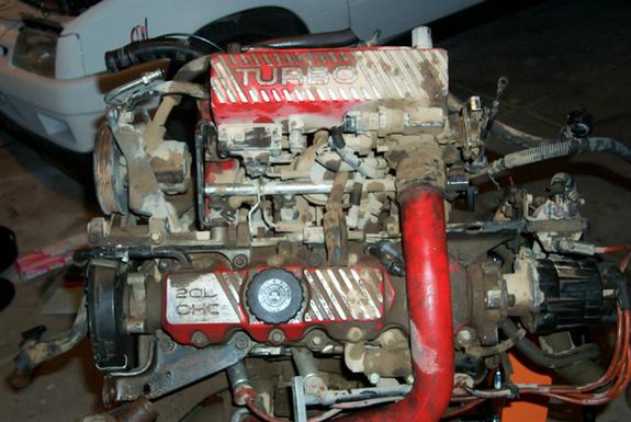

    dem verteiler und dem agr-ventil nach sieht das eher nach nem 16er aus. was ist das den für ein fzg, wenn es aus amerika kommt? nur mal interesse halber
  • #27
    hab aber auch schon gelesen das es bei GM in den USA nen c20NET gab. In irgend nem Pontiac glaub ich.
    ______________________________________________
    Cabrio fahren ist wie, als hättest du kein Dach xD
    Alltagsauto: W211 E350, Spaßauto: Opel Kadett E Cabrio 2.0 16V
  • #30
    fährst du sonen Turbo? oder nen kleineren??
    Weiviel PS hat dieser Motor?
