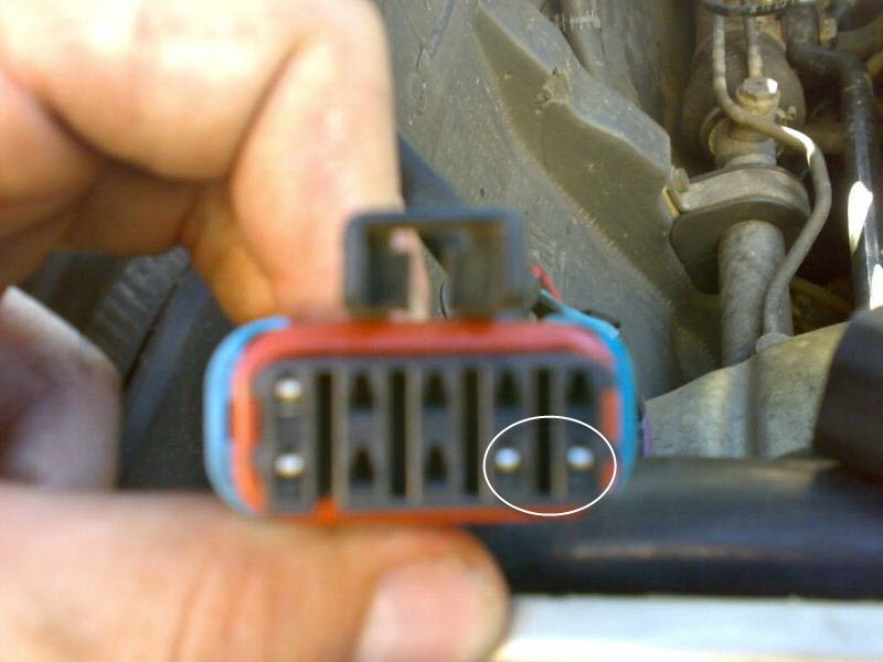

    Es könnte ja sein, dass das braun-gelbe Kabel manchmal durch ein braun-weisses Kabel ersetzt wurde. Es wäre auch schön wenn jemand ein Bild oder die genaue Belegung vom Stecker posten könnte.

    Mach mal am besten echt das Bild von dem Stecker dann können wir dir zeigen wie du es klemmen mußt das du den Fehler auslesen kannst.

    edit: nen Kumpel hat mir grad mal die Bilder vom Stecker geschickt...
    sind dann wohl eher die beiden unten rechts oder?
    nich die besten, aber man kanns erkennen

    Jop, die beiden unten rechts, wenns immernoch nich funzt dann is es dein Steuergerät.
    Probier erstma aus, dann weißte mehr.
