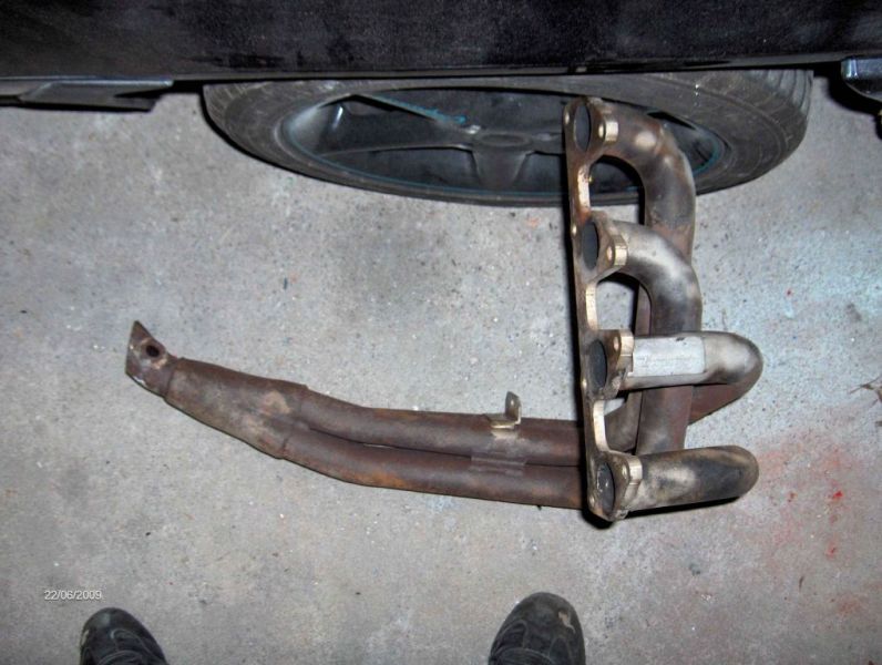

#14 Ja davon mal ab, deshalb hab ich den ja ersteigert, weil an meinem orginalen (c20ne) drei Schrauben abgerissen waren, da wollt ich halt direkt nen Fächer rein machen.
Für 239 ist das auf jeden Fall nen Schnapp, auch wenns nur 4 in 2 in 1 ist.
Aber wie schon beschrieben, die unteren Rohre des 4 in 1 hängen halt sehr tief, in Verbindung mit tieferlegung sind die ratz fatz durch...
#17 Ascocruiser, sei doch froh das es ein 4-2-1 ist denn da bauen die Rohr nicht so tief wie beim 4-1. Somit schleift da auch nichts durch. Musst ja bedenken das du 4 Rohre unter der Karre hast und beim Lexmaul von der Höhe/Tiefe nur 1.
@PK. 4-2 ist nicht immer besser und nen 4-2-1 ist auf jeden Fall besser als Serie. Achja von Remus/Sebring gabs/gibts nen 4-1 Edelstahl Fächer für den C20NE.
