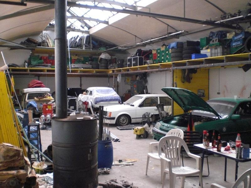

    wir hatten ja einen winter lang auch so ein selbstgedengeltes faß im einsatz wo wir tonnenweise holz reingetreten haben...ausser staub und asche ohne ente war kaum ne heizleistung zu vermerken...allenfalls so zwo meter ums faß herum...

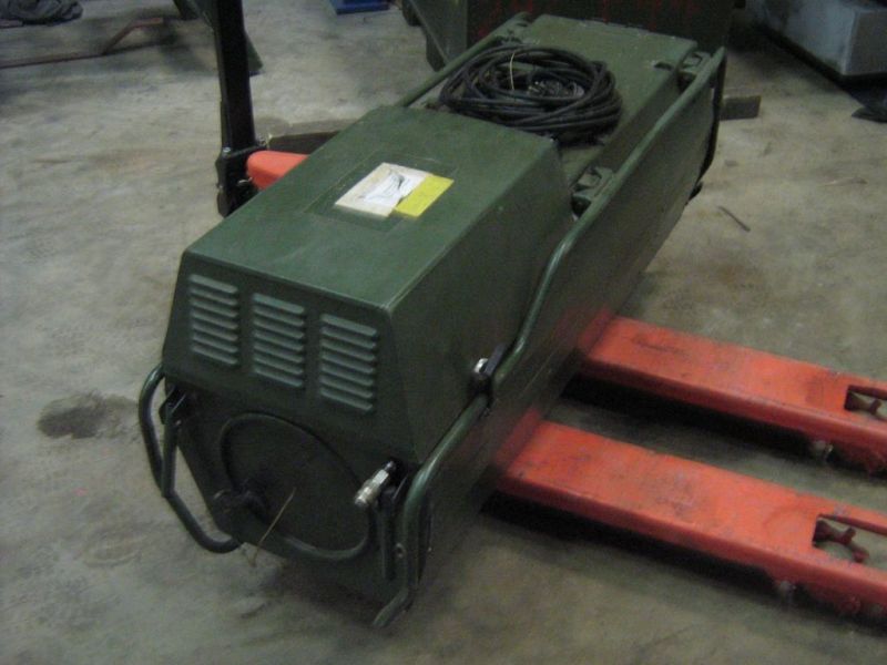

    für diesen winter haben wir uns so ne dieselheizung von der bundeswehr besorgt. mit nem kamin nach oben und ner heizleistung von 20kw müsste das klappen...bin ja mal gespannt...12-15° würden ja zum schrauben reichen...
