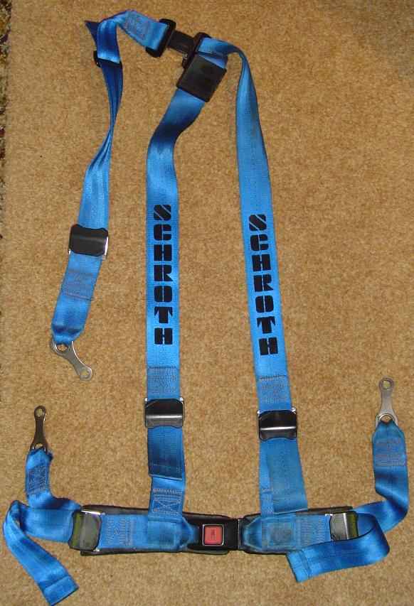

    hallo leute hab da ein problem habe mir rote schroth gurte besorgt und will sie einbauen aber so das ich die hintere sitzreihe noch nutzen kann kann mir wer ein paar bilder hier hoch laden wo ich die genau anschrauben muss bin da net ganz so auf der welle......
    sind die selben wie unten auf dem bild halt nur in rot der adaper oder zwischenstück ist auch der selbe

    Ist ganz einfach, da wo die "Anschnaller" sitzen da kannste die raus schrauben und die Gurte befestigen und dann wieder die "Anschnaller" rauf schrauben.;) Geht ganz schnell.

    Also du kannste sie wie schon erwähnt an die hinteren Gurtschlösser mit befestigen.Schraube raus und die Gurtadapter samt den Gurtschlössern wieder fest schrauben.
    Wenn hinten jemand sitzen soll, einfach dann den Schroth vom Adapter lösen und du kannst wieder alle 5 Sitze besetzen, mußt halt dann nur auch vorn wieder dein original Gurt benutzen.

    hab mal noch ne frage undzwar habe ich bei diversen anbietern bei ebay und sonst wo gelesen das die gurte eintragungsfrei sind das kann ich mir aber net vorstellen es gibt wohl auch von schroth selber ein schreiben was mann beim fahrzeugschein mitführen soll wo drin steht das sie nicht eingetragen werden müssen
    kann mir da noch jemand weiter helfen

    habe die selben und hinten an auf die gurtschlösser verschraubt...... aber ich kann mir nicht vorstellen das man sie dann nicht eintragen muss da es ja nur ne abg und nicht ne abe ist.......

    Die Allgemeine Bauartgenehmigung (ABG) ist ähnlich der ABE Die Gurte entsprechen der Bauartverordnung/genehmigung du brauchst sie nicht eintragen lassen wenn du sie laut ABG verbaut hast an den vorgegeben Stellen (Gurtschlösser z.B.).
    Also brauchste wirklich nicht eintragen lassen.
    Es gibt Gurte die du auch häufig bei E-Blöd findest für Preise unter 50 Euro die mußte Eintragen lassen sind irgendwelche Billiggurte.
