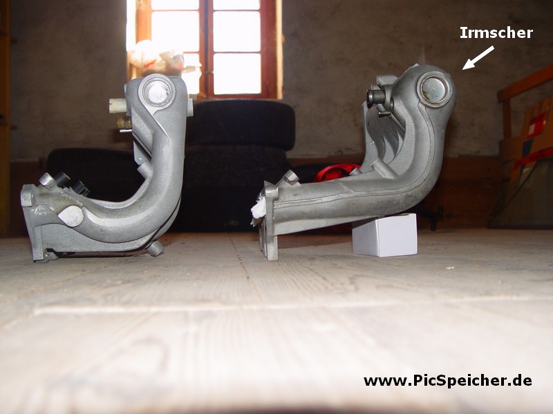

    weil mir eine angeboten wurde die von den rohren zum flansch hin gebogener aussehen
    als die die ich am kadett hab??
    die drosselklappe sollt doch aber gleich sein wenn dann das die poti 's sich unterscheiden
    weil die drosselkl. sehen definitiv gleich aus,oder mir wurd ein falsche pic geschickt;-(

    Das einzige was anders sein wird ist die drossel klappe da gibts verschieden ...
    unter anderen mit anschluss für ne vorwärmung mit wasser .
    Sollte aber bekannnt sein hier. Sonst ist nur das Drossel klappen poti anders je nach motronic.
    Hab sonst noch keine Weiteren unterschiede Festellen können .

    falsch, leerlaufsteller ist überall glleich, die brücken an sich auch alle gleich
    es gibt nur unterschiede in anbauteilen, wie z.b. mechanische automatik getriebe hat noch ein seilzug der unten an dem blech geschraubt wird
    drosselklappe, mit poti oder schalter
    astra gsi hatten ein anschlüss mehr der ans ventildeckel ging

    Markus, hast du ein Bild von der Brücke oder weiß du was da für Nummern drauf stehen ? Ich hab ne Vermutung.
    Sebastian
    Hack-Prinz
    SUCHE: Corsa A SR/GT oder Irmscher Spirnt R,C,DR
    Du sagst es. Vielleicht hat er ne Irmscher Brücke wo irgend son HartzIV-Kasper den Irmscher Schriftzug runter geschliffen hat damit er sich die Eintragung sparen kann ;).
