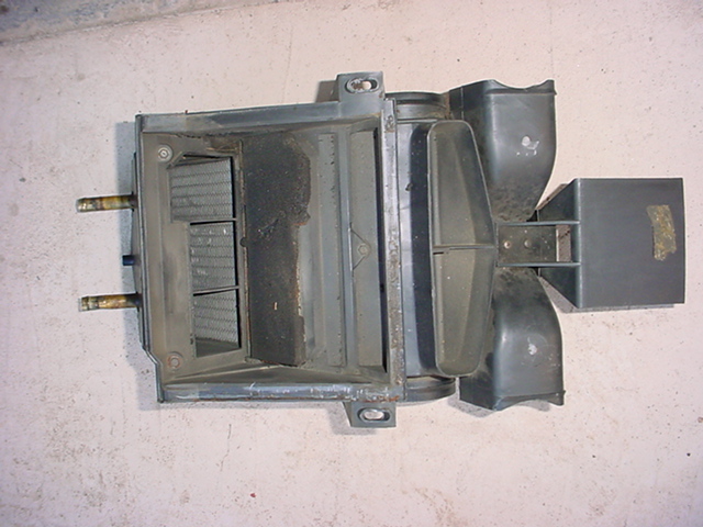

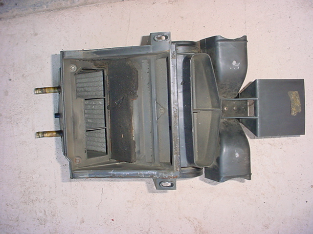

Die Lüftung ist ja recht einfach aufgebaut, da sind 3 Bowdenzüge, einer für die Mischluftklappe, einer für die Luftverteilerklappe oben und einer für die Luftverteilerklappe unten.
Wenn Du die Lüftung auf 3 stellst und die einzelnen Bedienhebel bedienst, dann merkst Du ja wo warme, bzw. kalte Luft herkommt. Wenn Du z.B. die Heizung auf warm eingestellt hast, und den unteren rechten Bedienhebel nach oben stellst, wird die Frontscheibe beheizt, sowie die beiden Auslassdüsen zu den Seitenfenstern.
Wenn Du den selben Bedienhebel nach unten stellst, wird anstelle der beiden Seitendüsen der Fußraum belüftet, merkbar wenn Du im Fußraum mal die Hand in der Nähe der Mittelkonsole hältst.
Ist eigentlich ganz einfach. Ach ja, die beiden Mitteldüsen über dem Radioschacht produzieren nur kalte Luft. War schon beim C-Kadett so, kennt man nicht anders
