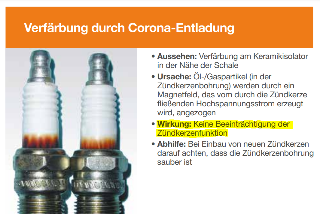

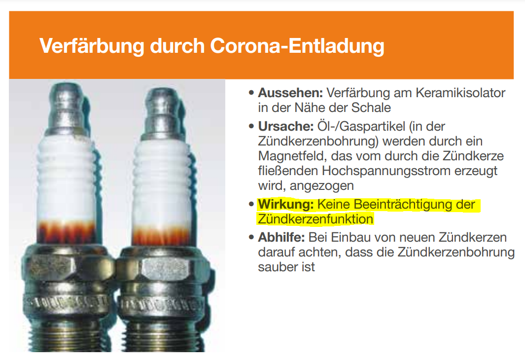

    Das hätte ich nicht gedacht. War immer der Meinung das die Verbindung zwischen Keramik und Metall undicht ist und etwas Verbrennungsgas durchkommt. Mir ist mal bei einem 205er Peugeot eine Kerze genau da auseinander geschossen. Deshalb meinte ich immer es ist eine Undichtigkeit! Sieht man ja öfters!
