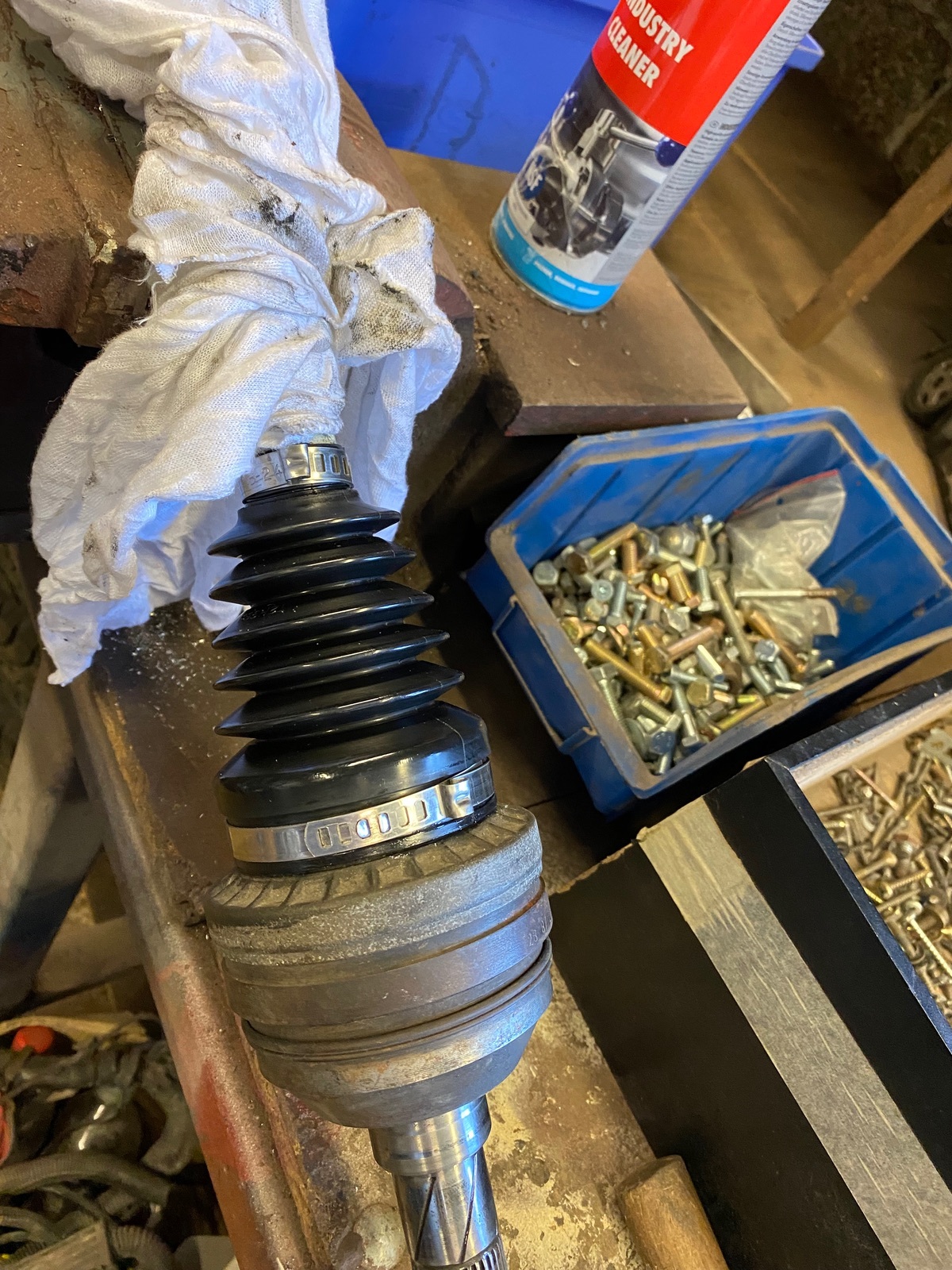

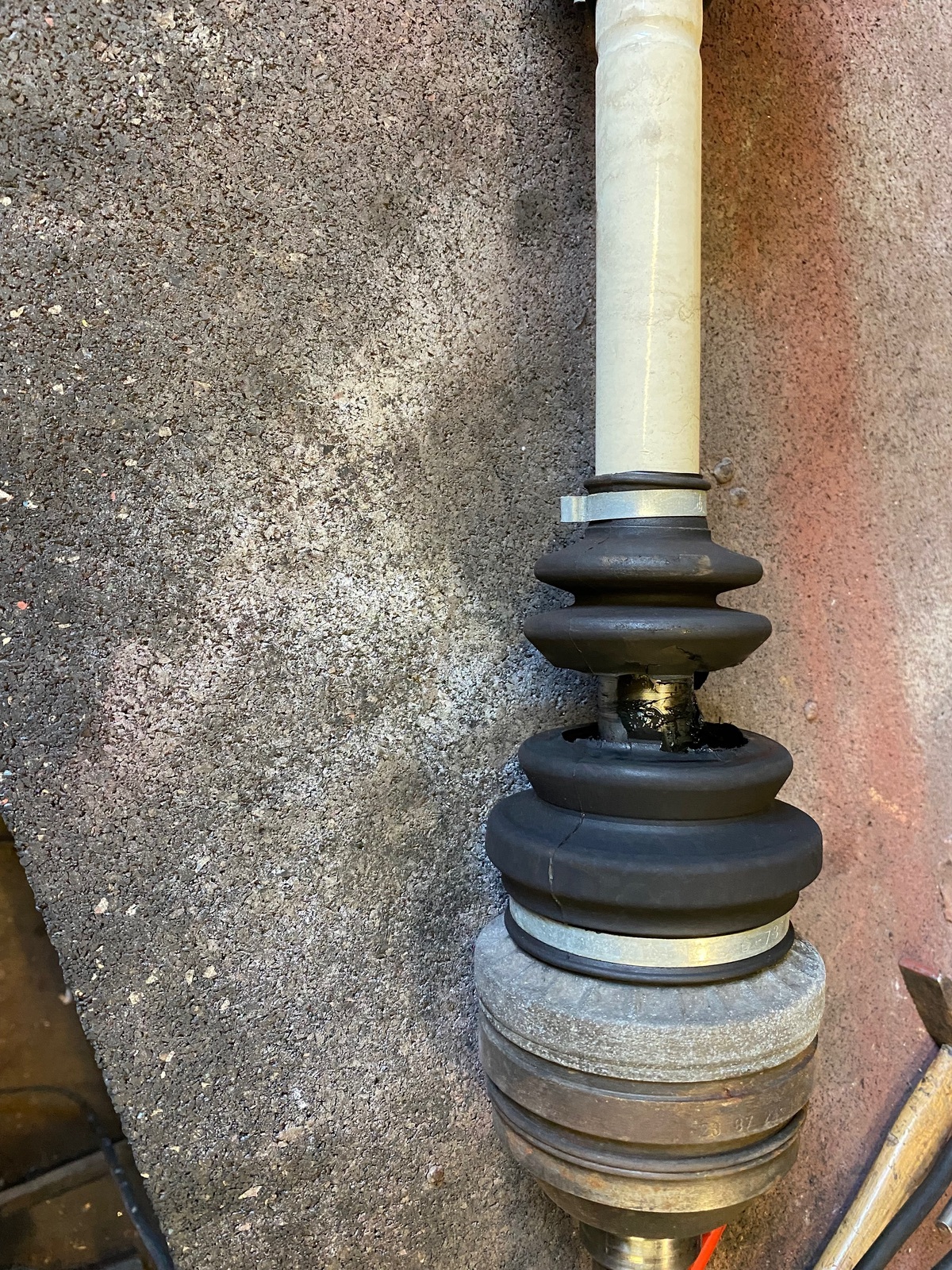

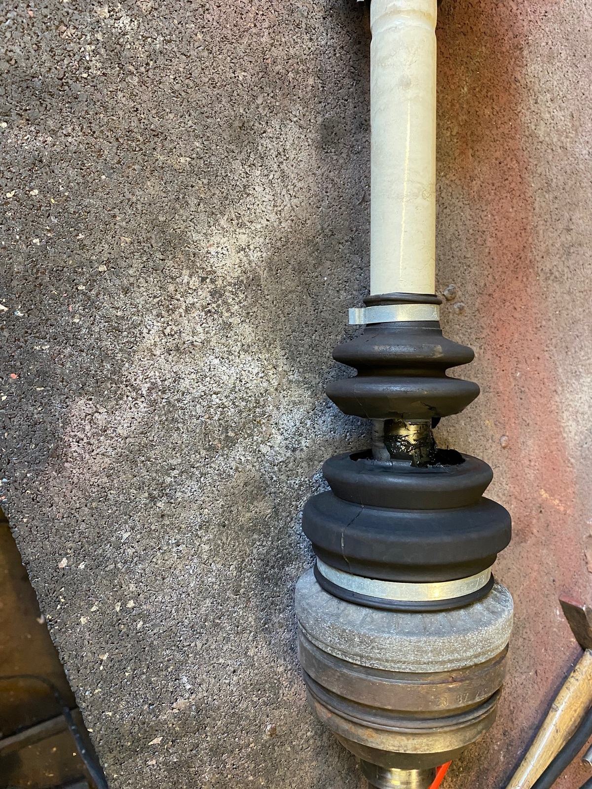

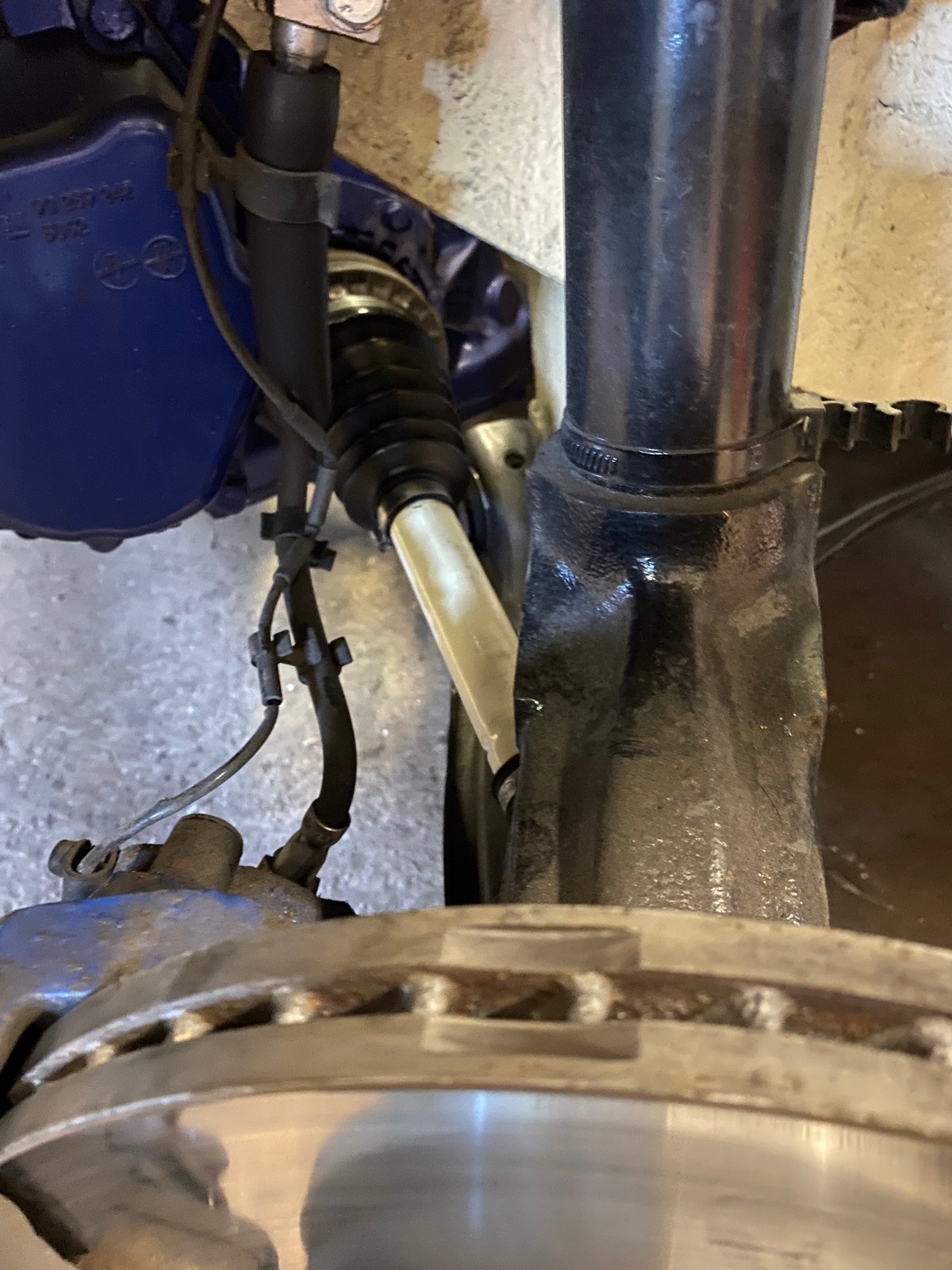

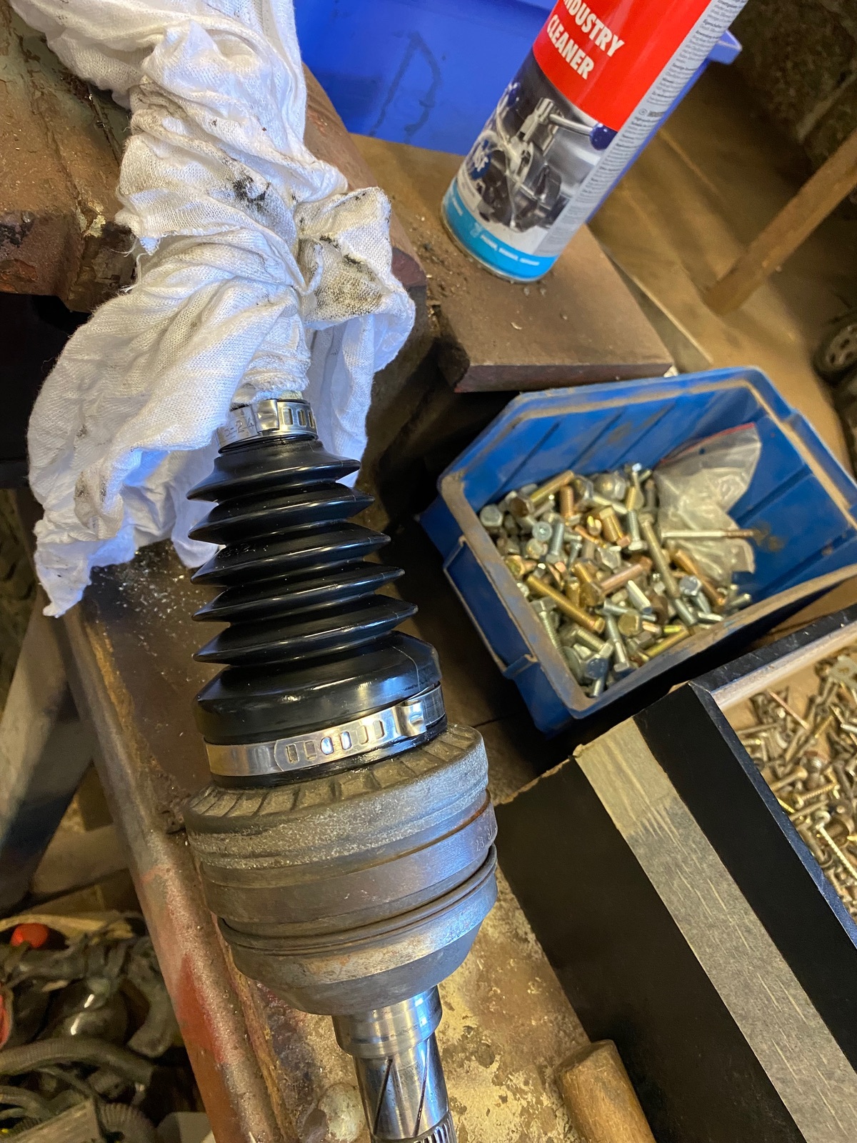

    Kurz vor der Abfahrt nach Semd zum Treffen musste ich noch die Manschette der Antriebswelle machen, so wollte ich nicht fahren.
    Die kam beim Händler pünktlich um 9:30 wie versprochen an. Um 10 in der Schrauberwerkstatt ging es dann gleich los und in 1 Stunde war es erledigt.
    Die Fahrt hin und zurück verlief problemlos.

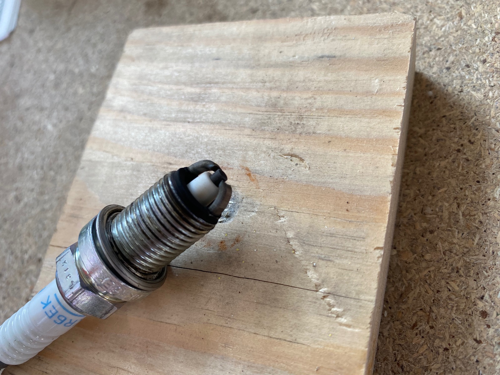

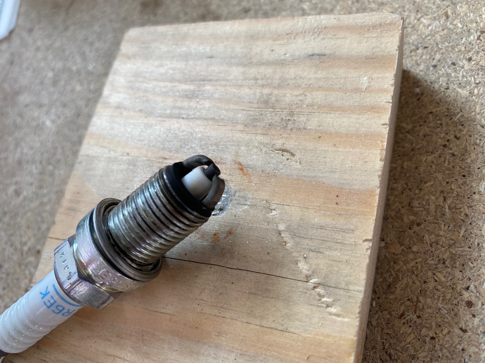

    Nach 500 km habe ich heute die Zündkerzen kontrolliert. Sie sind mal heller wie die alten.
    Ob das jetzt ideal ist ?

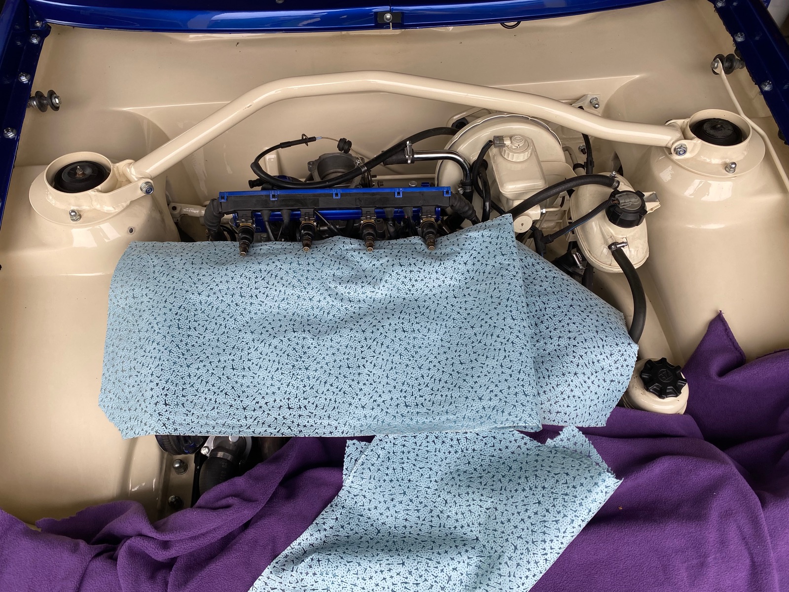

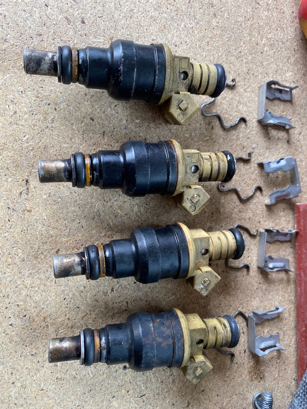

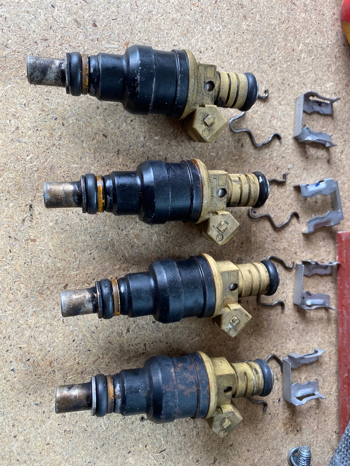

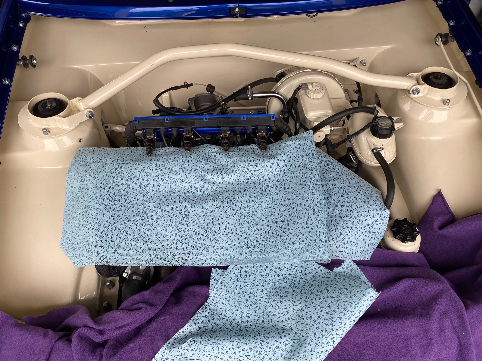

    Jedenfalls hatte ich heute mal die Einspritzventile ausgebaut und getestet.
    Auffällig war vom zerstäuben erstmal mit dem Auge nichts zu sehen.
    Egal, morgen gehe ich zu dem Spezialisten zwecks Überholung der Ventile und dann sehe ich weiter.
    Wenn ich Glück habe bekomme ich die abends wieder.

    Das Verbrennungsbild der Kerze schaut gut aus.
  • #414
    Danke, dann scheint der Hallgeber bzw Lambdasonde die Ursache für den fetten Lauf gewesen zu sein, danach ging ja alles besser.

    Heute war ich beim Motorenbauer, der mir die Einspritzventile revidiert hat, sprich Ultraschallbad, neue Siebe etc.
    Sobald die Kinder schlafen mache ich eine kleine Nachtschicht und baue alles zusammen.

    Das mit den Einspritzdüsen habe ich am Cabrio dieses Jahr auch hinter mir. Nach dem Winter waren wohl alle 4 verharzt. Dann habe ich sie zerlegt, reinigen lassen und dann mit neuen Sieben und Dichtungen wieder eingebaut. Schnurrte sofort wieder wie ein Kätzchen der XE. :)

    Habe sie jetzt verbaut und bin mal Probe gefahren.
    Einen großen Unterschied zu vorher kann ich zwar jetzt nicht fest stellen aber gefühlt läuft er im Stand sauberer und ruhiger.

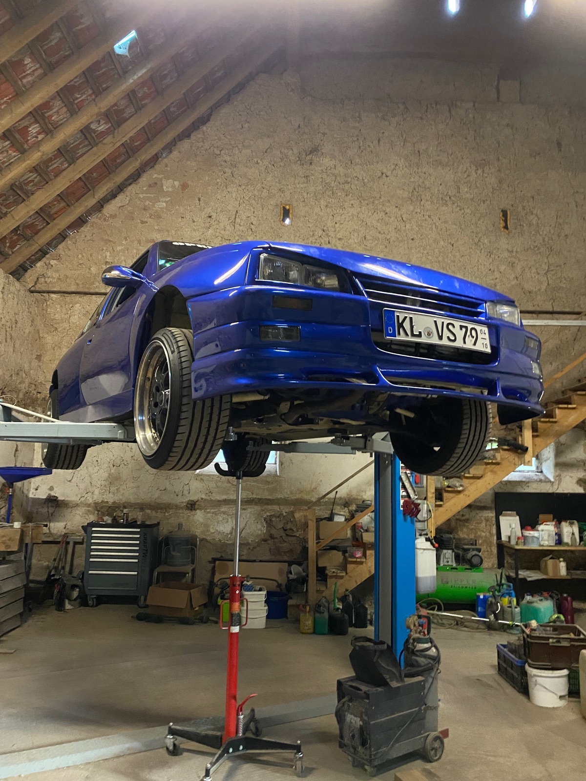

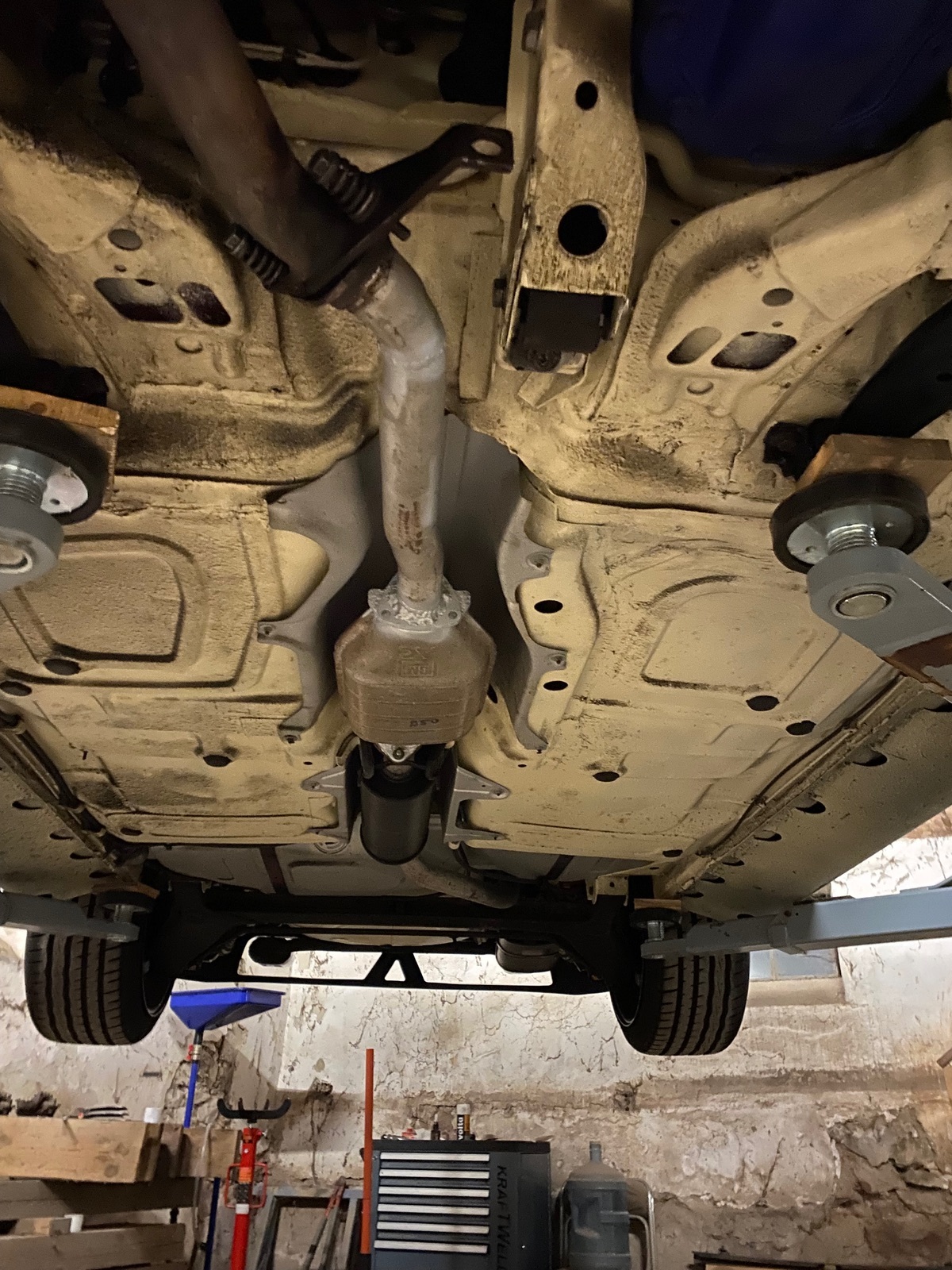

    Heute kam die Ernüchterung.

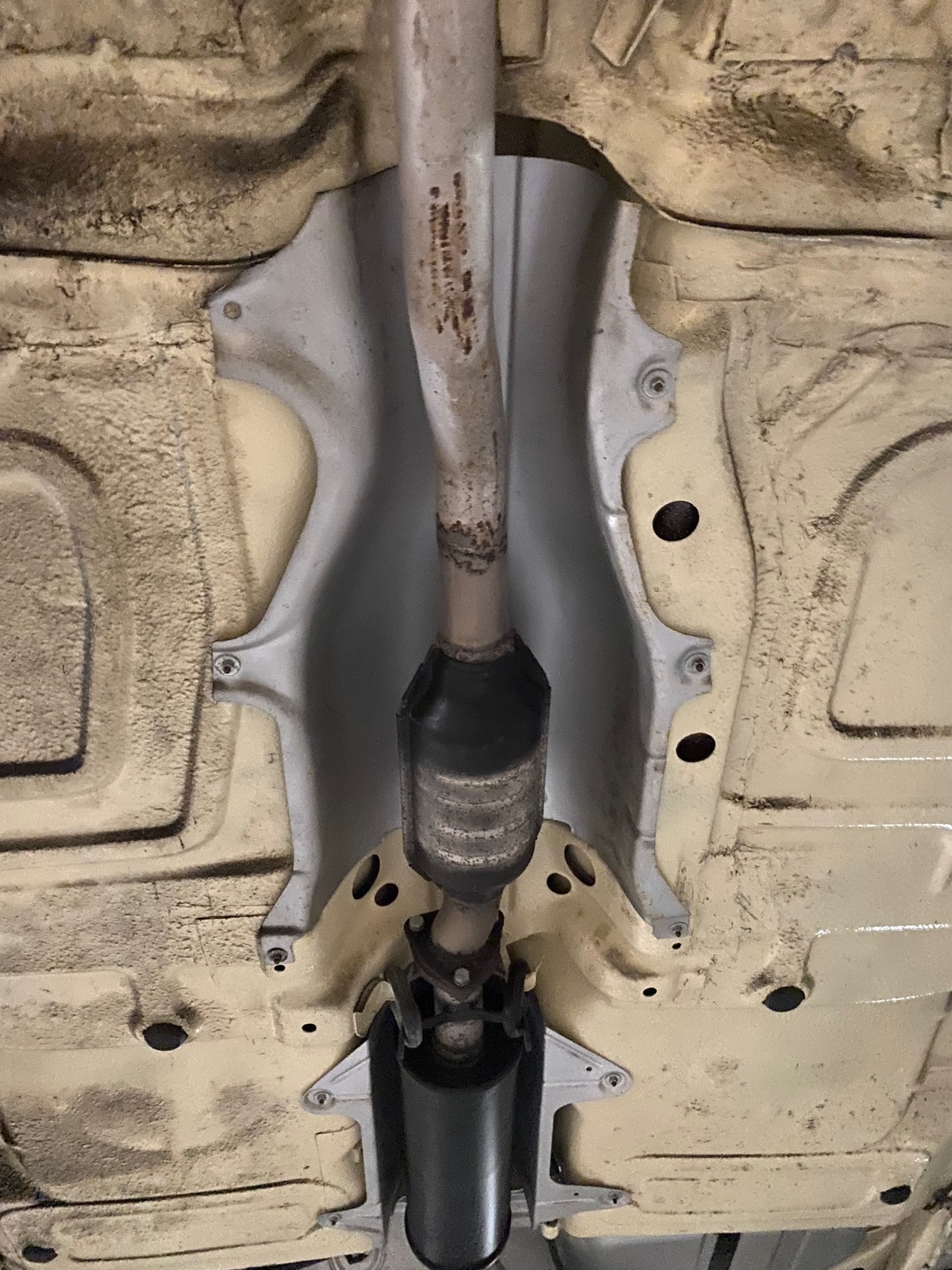

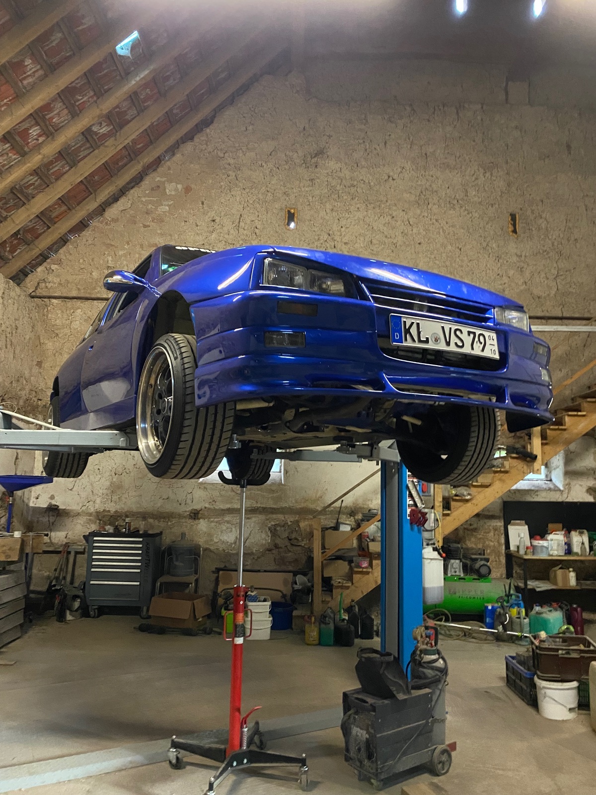

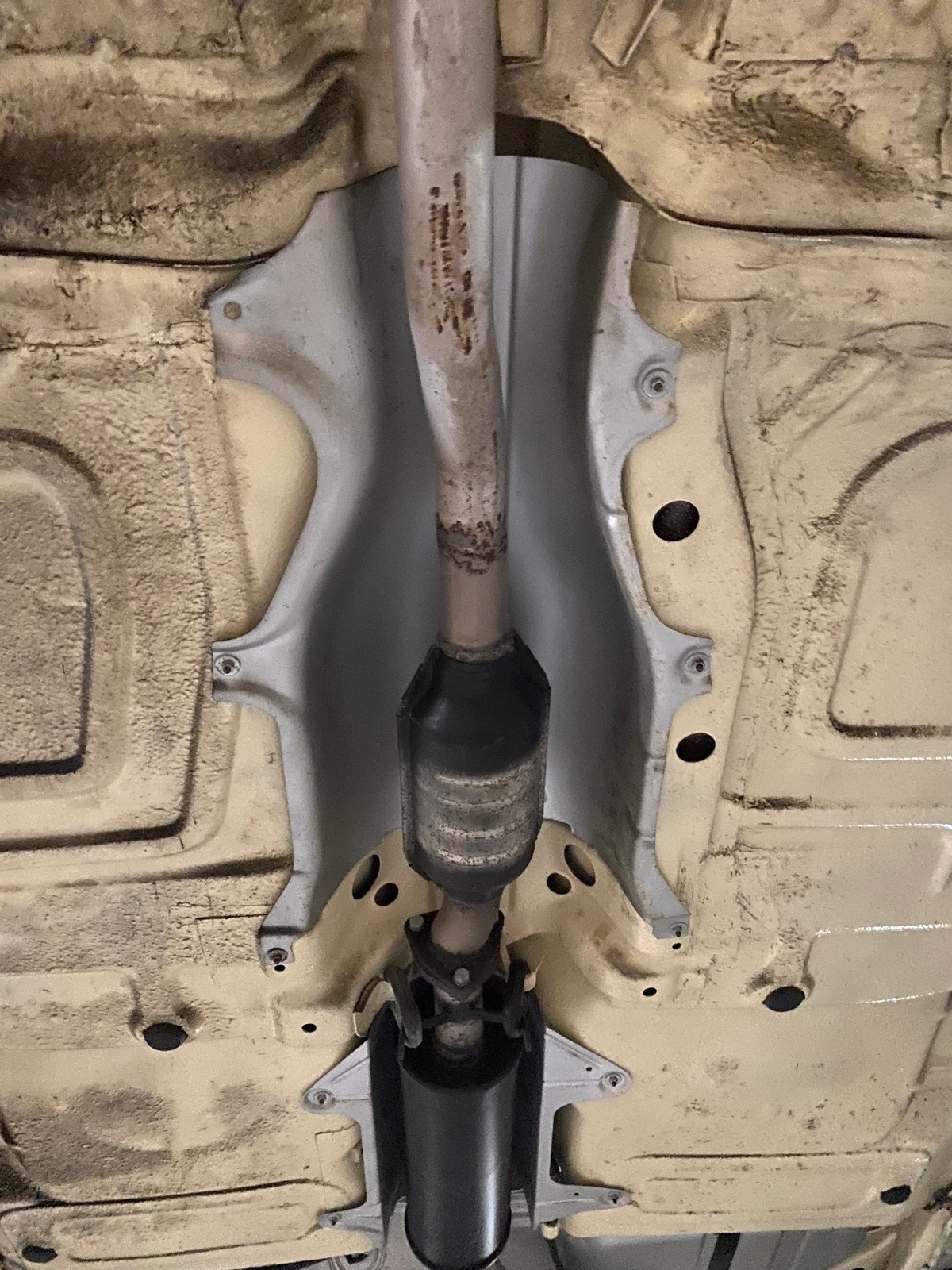

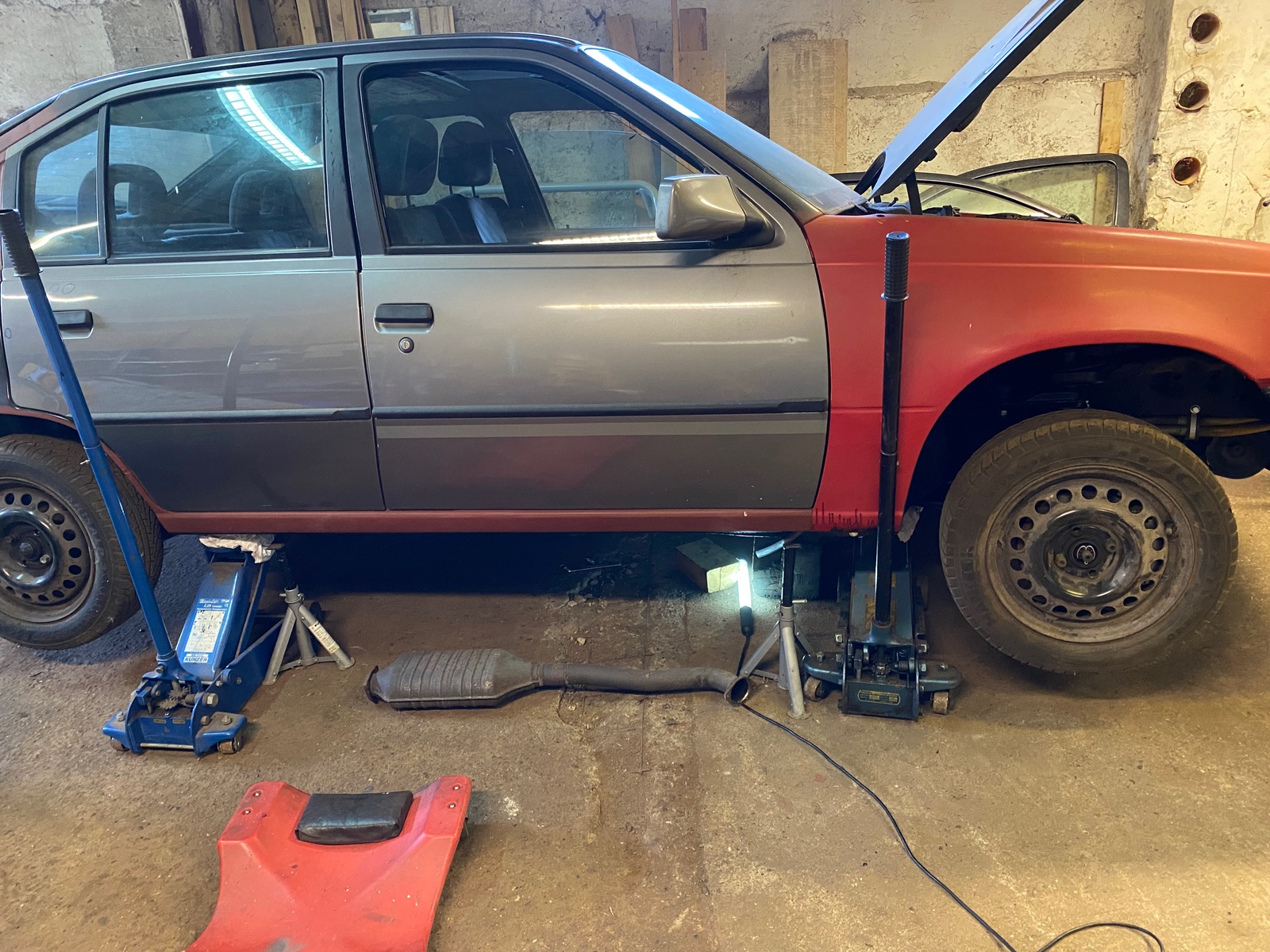

    Am 16V habe ich den Kat ausgebaut um in den blauen einzubauen.
    Kaum war das Auto oben ging es ans ausbauen.

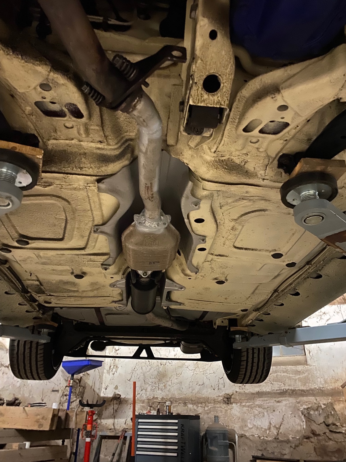

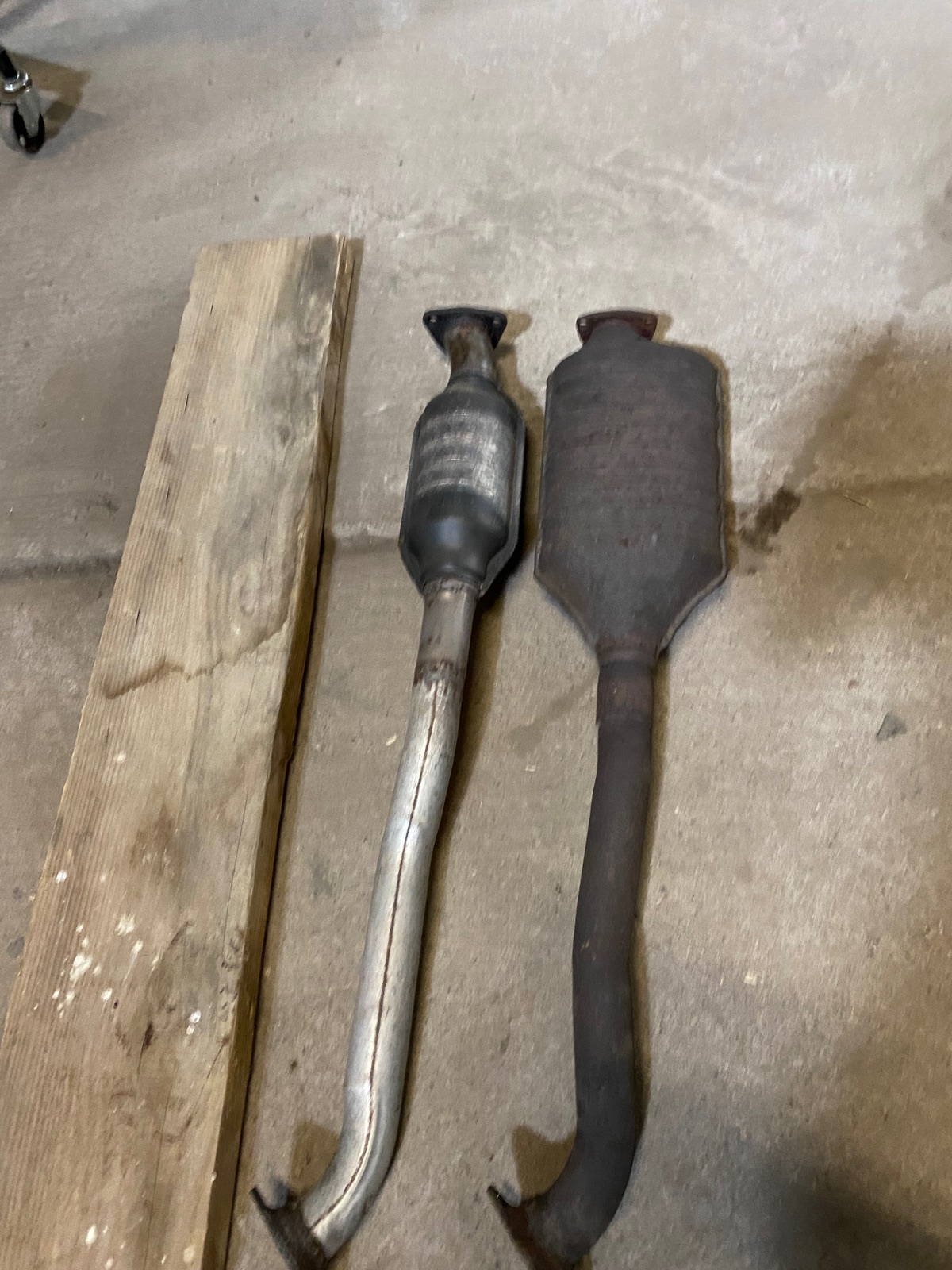

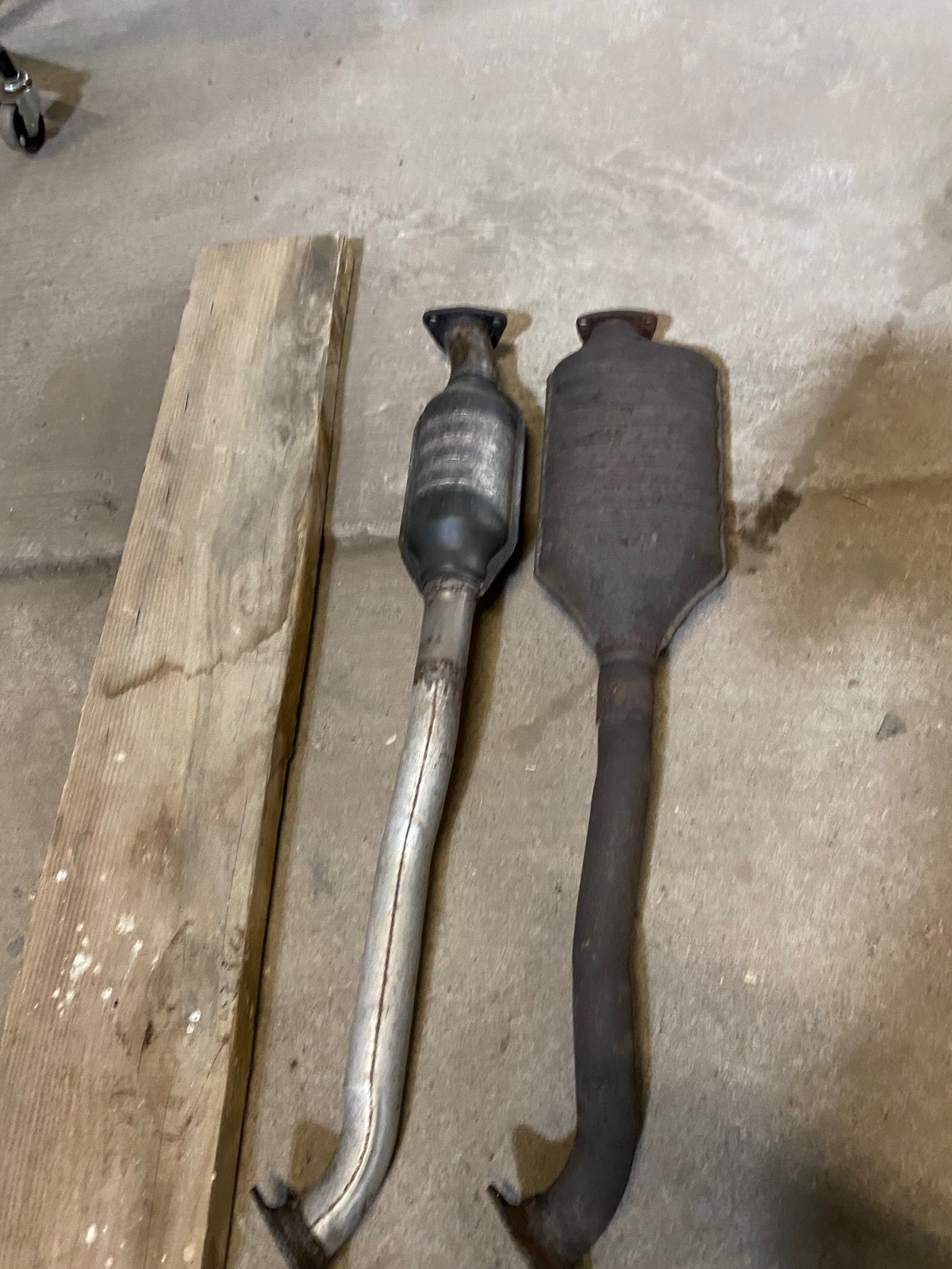

    Zum veranschaulichen, Rechts der Originale von 16V, links der gekaufte, welcher alles original GM von einem namhaften Händler als Restposten angeboten wurde für Astra F GSI 16V.
    Nach einer kleinen Recherche kam heute folgendes raus.
    Gut, ist jetzt so, vermutlich bzw hoffentlich ist er Hops gegangen durch die fette Verbrennung.
    Aus irgendwelchen Gründen passte aber der aus dem anderen nicht, es fehlten 3 cm.
    Also ein Gestell für den Kat gebaut, eingespannt und alten heraus getrennt und neuen alten eingeschweißt in die Rohre.
    Somit kann der vom schwarzen 16V wieder zurück eingebaut werden.
    Soweit wieder zusammen und auch dicht.
    Und der Kadett Country kam den Boden wieder näher.
    Der Heimweg verlief ohne Probleme und er zieht nochmal etwas besser.
    Danke nochmal an mein Kollege Markus für die Mithilfe heute.
    Jetzt die Tage noch den Spurstangenkopf machen und hinten die Bremse revidieren.
    Dann geht’s zur Nachprüfung und Begutachtung zwecks H Abnahme. Da fast alle Gutachten und Kataloge belegen, das es die Teile 10 Jahre nach Erstzulassung gegeben hatte stehen die Chancen gut.
    To be Continue

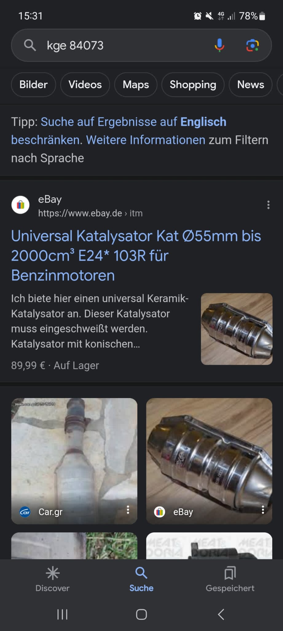

  • #420

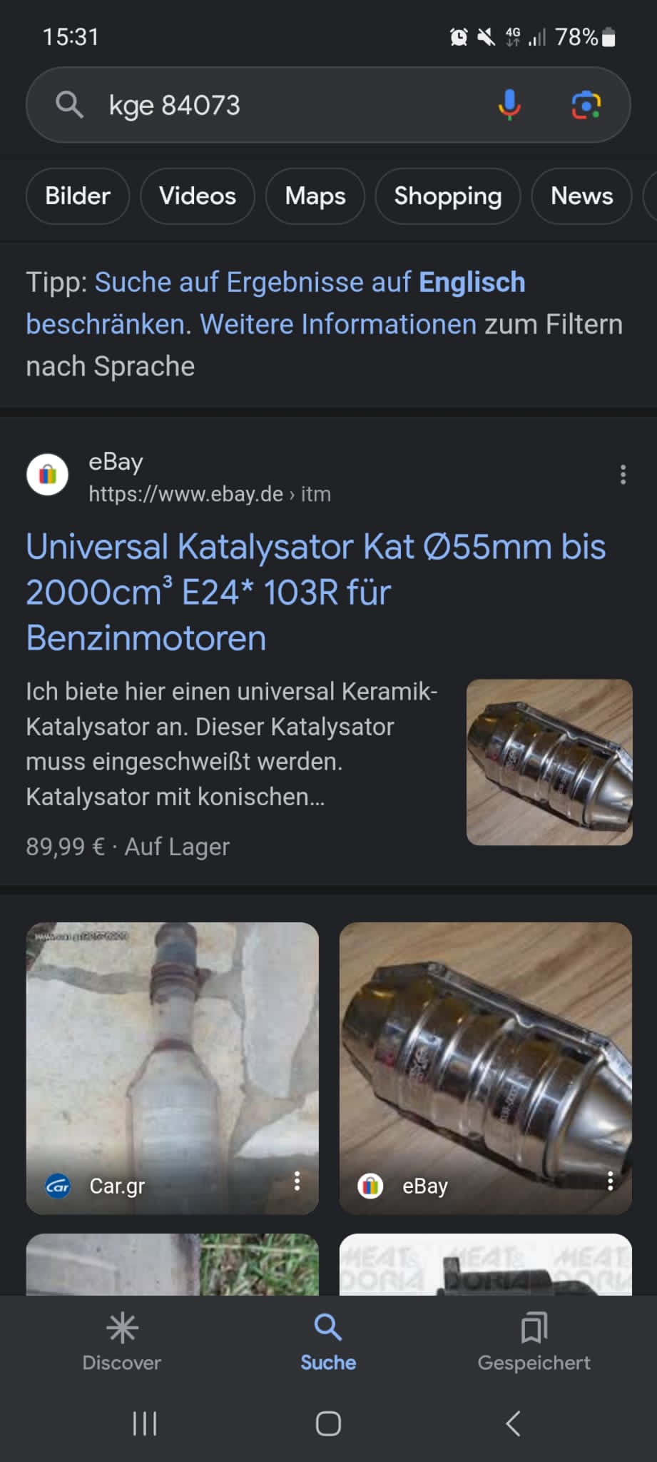

    Mit Sicherheit bekommst du die noch gebraucht, Preise werden aber schon unverschämt sein.
    Hatte die vor Jahren neu von Hella gekauft, glaub 70 Euro pro Stück.
    Ob sie die noch im Programm haben kann ich nicht sagen, könnte dir aber die Nummern schicken wo drauf stehen.
