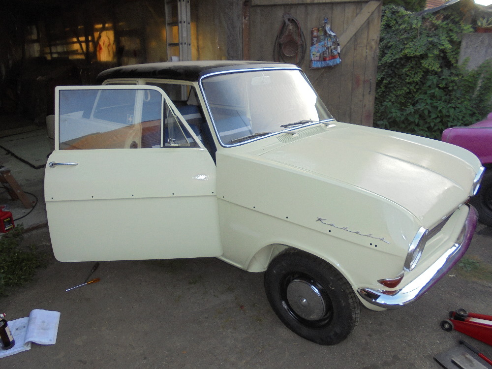

    Hallo, Bin ein neues Forumsmitglied und arbeite seit etwa 2 Jahren an der Restauration eines Opel Kadett A Baujahr 1964.
    Naja, 2 Jahre daran Arbeiten wäre übertrieben. Genaugenommen habe ich das ganze ständig vor mir hergeschoben. Aber dieses Jahr - mit den neuen Vorsätzen, soll alles anders werden. :)
    Dieses Jahr soll das Fahrzeug nämlich fertig werden.
    Die Karosse ist mittlerweile fast leer. Am Wochenende soll das Fahrwerk raus.
    Bei den Blecharbeiten könnte ich etwas Hilfe gebrauchen. Genauer gesagt bei der Beschaffung von diversen Blechteilen. Um noch präziser zu sein suche zwei neue Kotflügel, Lampentöpfe und ein neues vorderes oberes Luftleitblech. Wer hier etwas hat, darf mir gerne Angebote machen.

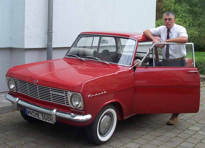

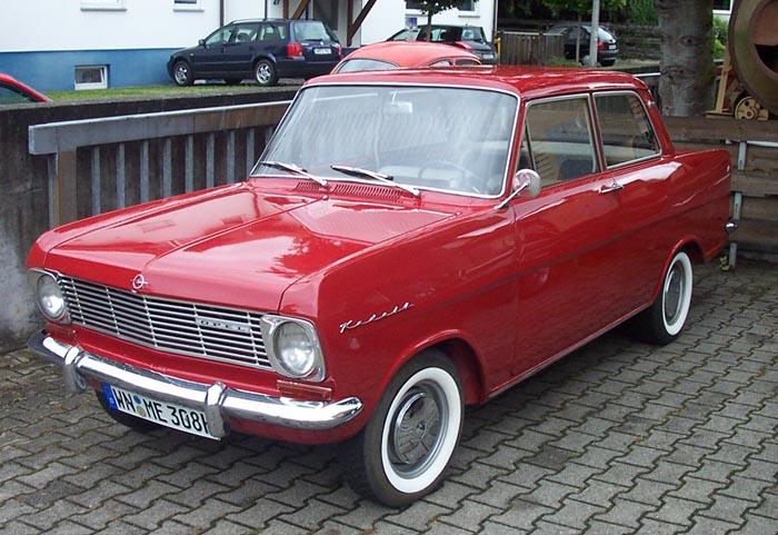

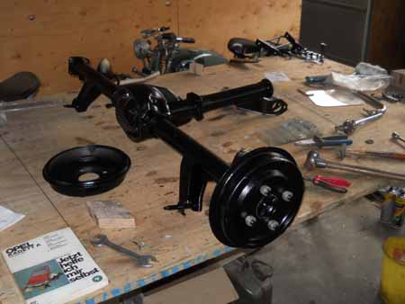

    Aber vorab mal ein Paar Bilder des Wägelchens und der bisher getanen Arbeit.
    Wenn es für die Forumsmitglieder von Interesse ist, zeige ich gerne noch weitere Bilder der Arbeiten oder zeige auch gerne den ganzen Verlauf....

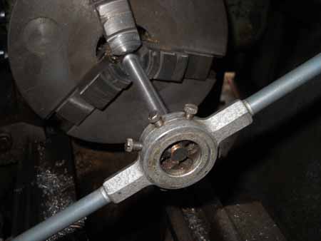

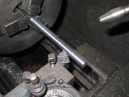

    Den Tag heute habe ich damit verbracht den Vordefederspanner zu bauen. Das Ding kommt bestimmt sehr gelegen um die Vorderachse zu demontieren und später wieder einzubauen :)
