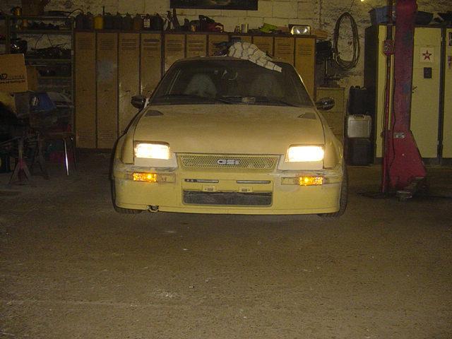

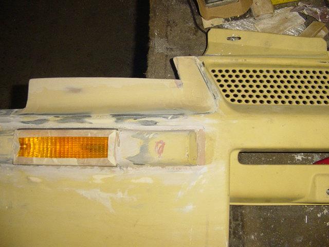

    hab mir die vom bmw e 30 in die schürze mit 2led reihen am spiegel re/li. , somit hab ich ja auch schon genügend seitliche ausleuchte...
    anbei 2bildche:
    grüße markus

    bei mir ist kein wirklich umgedrehter BB,mußte die schürze an meine astra scheini's
    anpaßen....gehn tut alles was der tüv auch absegnet :D :P :D
