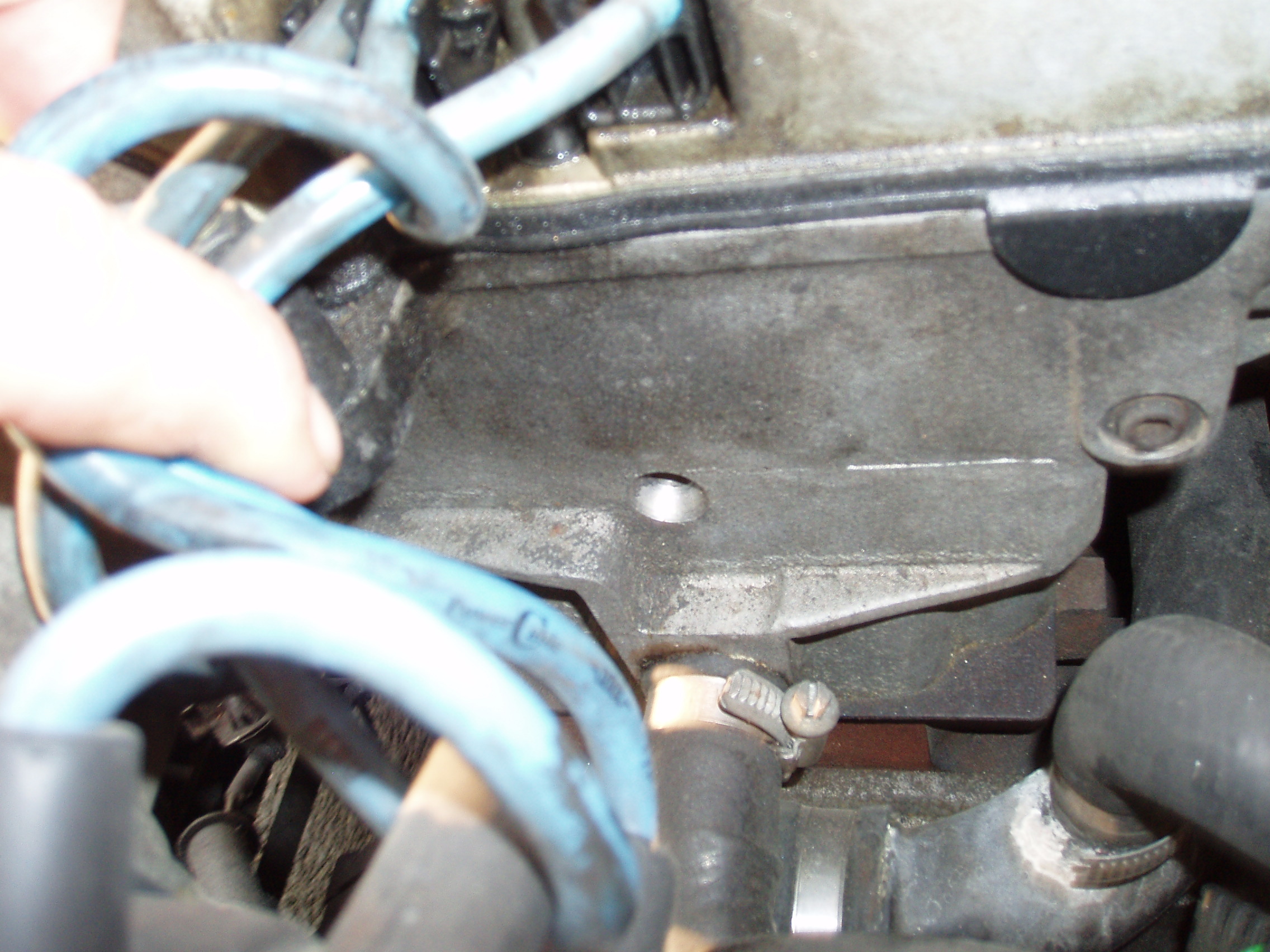

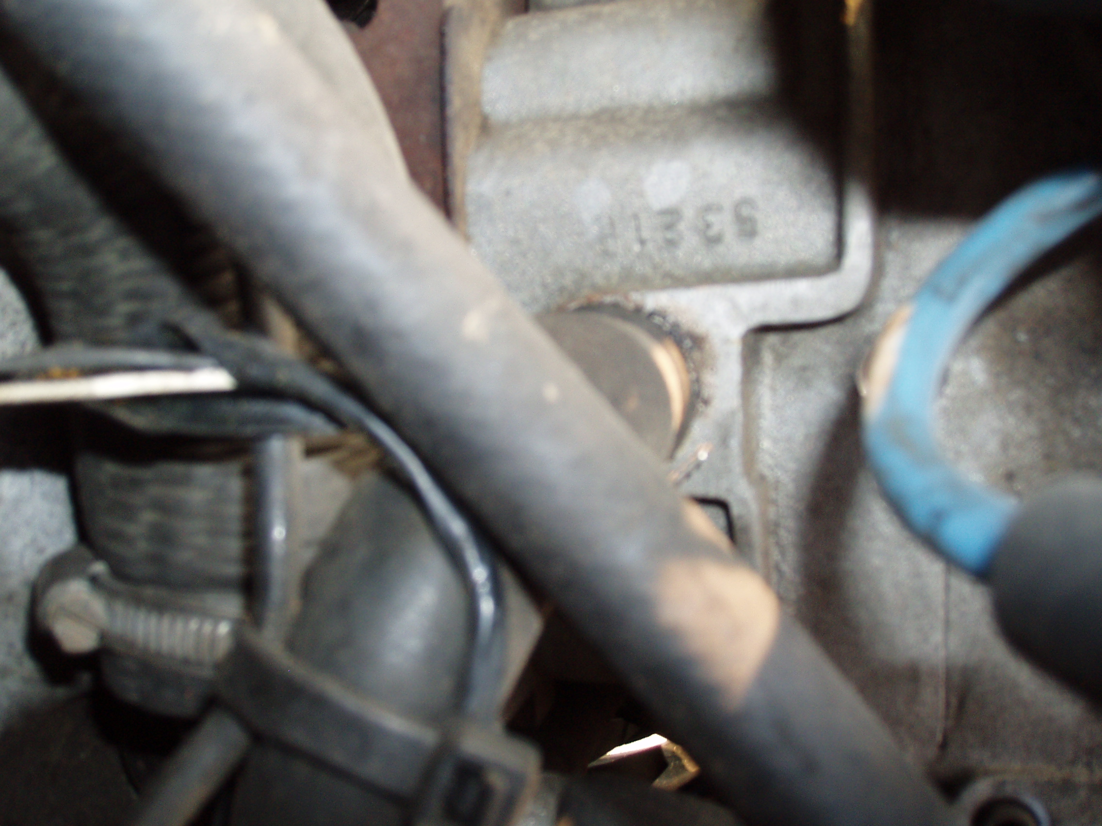

    hi ich wollte mal fragen ob der coscast kopf eine gm nummer hat oder nicht weil teiweiße heißt es mann erkennt ihn nur am wasseranschluss teilweiße sagt man er hat eine gm nummer. ist es richtig das beim cossi kopf der anschluss auf einem sockel sitzt und er die 700er endung hben muss??? habe in der such bis jetzt leider nix gefunden. wäre dankbar für ein paar antworten.

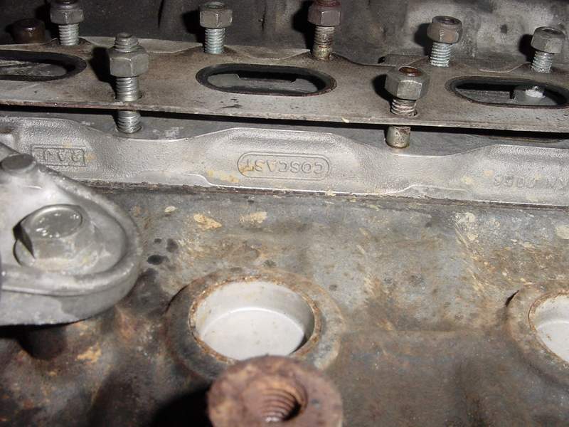

    Hallo!
    Des Weiteren müßte der Coscast-Kopf eine Coscast-Prägung im Bereich des Abgaskrümmers haben.
    Ist meines Wissens nach auf der linken Seite und nur zu sehen wenn der Krümmer ab ist.
    Ich kann ja mal bei meinem Cali nachsehen. ;)
    Gruß...Nico
    ja stimmt die haben die einprägung im abgaskrümmer bereich. am leichtesten erkennt man sie aber an den wasseranschluss.
    Stimmt aber nicht immer! Ich habe weder die Nummer noch die Prägung, und ist doch ein Cossi.
    Gruß Loewentoeter!
