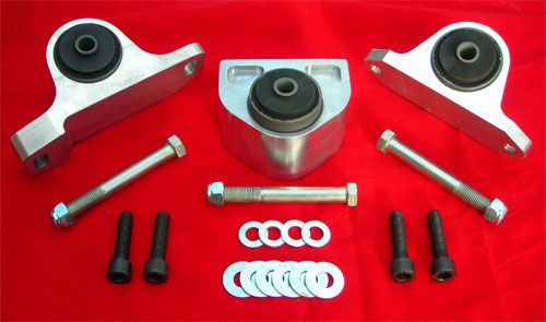

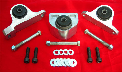

    bei den wilden preisen hierzulande würde ich hier mal nachsehen
    http://www.motorsportengineeri…/fixed%20top%20mounts.htm
    werde bald bestellen da - falls intresse besteht meldet euch für ne sammel bestellung
  • #24
    das Set von MSE soll für den Astra MK2 sind, aber ich bin mir da nicht sicher, das das passt. Der hintere Getriebehalter könnte gehen, der Rest hat original je 2 Gewinde drin. Wenn ich jetzt dafür eine klapprige Schraube rein mache, nützt mir es nichts, wenn der Block steifer ist, da nutschen nur die Löscher am Motor- und Getriebehalte aus. Bei dem vorderen Getriebehalter müsste mal schauen, ob der vom Saab 9-3 passt, da gibt es einen Sport Transmission Mount, der auf den ersten blick gut aussieht.
