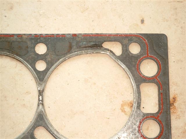

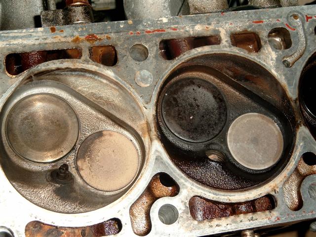

Hast Du neue Zylinderkopfschrauben genommen? Hatte für meinen Motor auch mal ne Dichtung beim Tip geholt. War von Firma Glaser und sah schon in der Verpackung billig aus. Hab die dann lieber zurück gegeben. Nehme nur noch Dichtungen und Schrauben von Elring. Damit gabs noch nie Probleme. Wenn Du den Kopf hast planen lassen müsstest Du ja auch ne dickere Dichtung nehmen.
