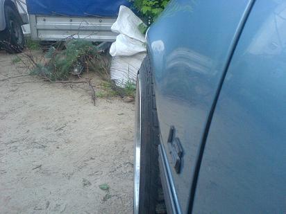

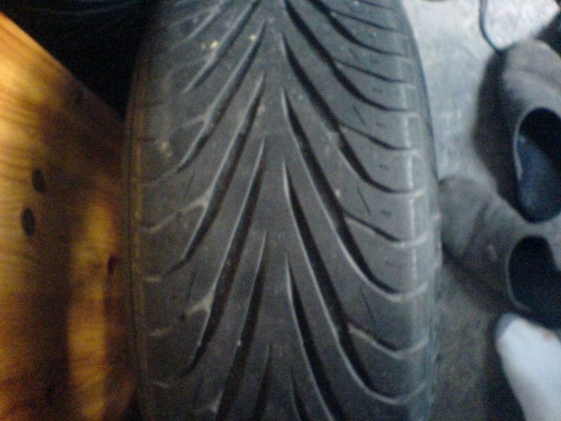

    Dank dir´ . Auf den Fotos kann man auch wieder gut sehen das sich nicht jeder Reifen dieser Dimension gleich spannt.

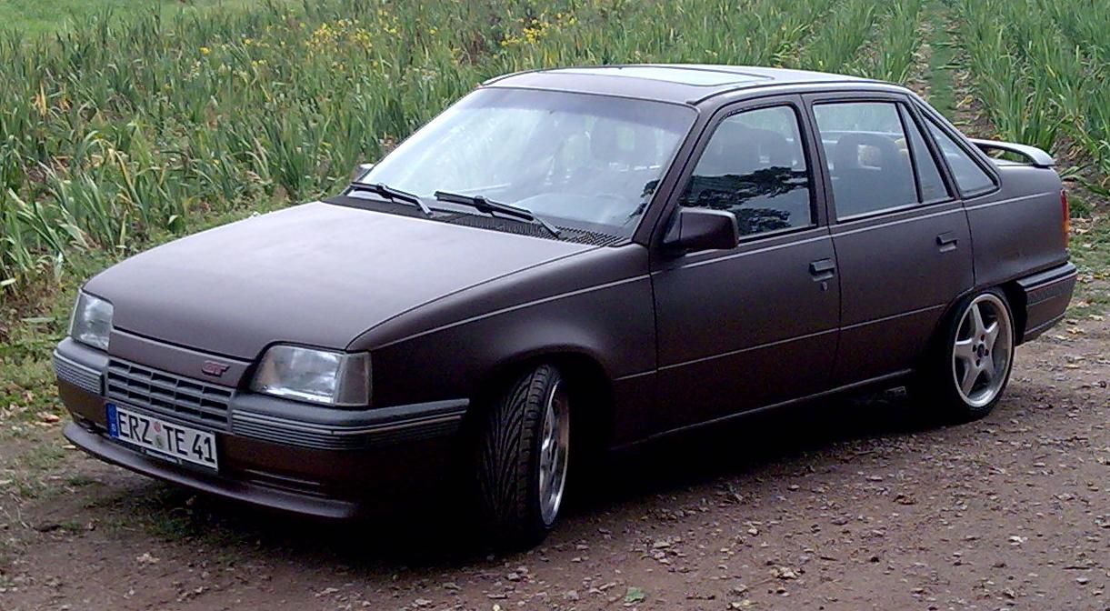

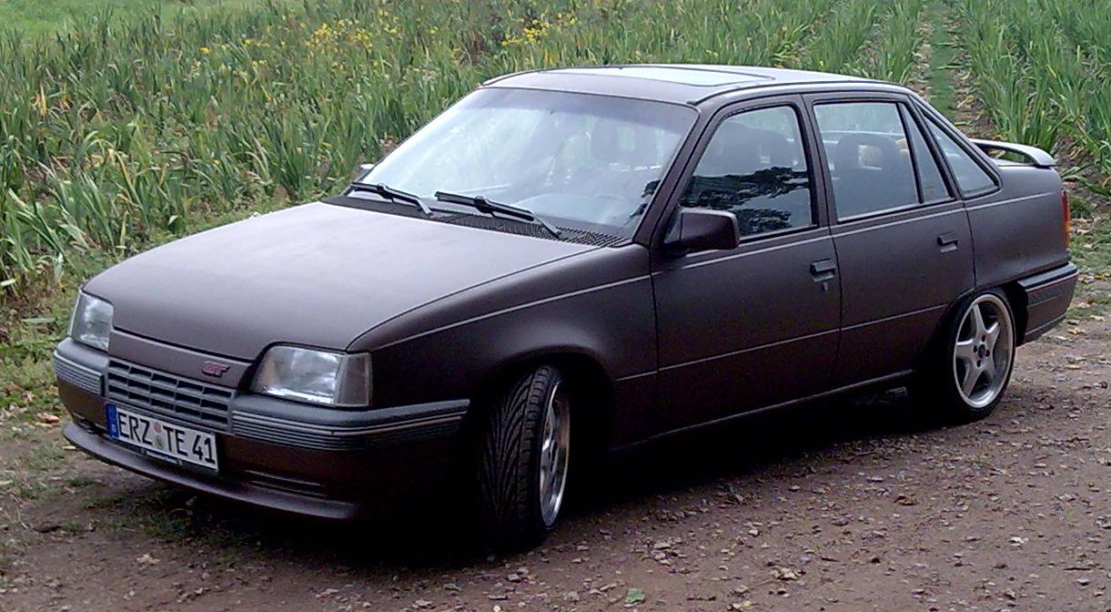

    So sieht das ganze Spektakel aus.
    Und so wollte ich es ja wieder haben.
    Als Sommerreifen fahr ich den Proxes T1 S nur den gib´s nicht mehr und dem T1 R trau ich nicht so ganz.
