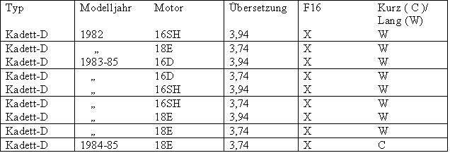

    Also soweit ich weiß gab es im Kadett D GTE kein F16CR.
    Nach Opel Angaben wurden nur F16WR mit 3.74er und 3.94er Achsübersetzung verbaut.

    @ Kadett D GTE '83 :
    Ich finde es kommt da auf deinen persönlichen Geschmack an. Bei meinem GTE war ein F16 W3.74 drin - war mir persönlich zu lang im 5. Gang übersetzt. Da ich wenig Autobahn mit Vmax fahre, bin ich erst mal auf ein C3.55 (aus Ascona C) umgestiegen - war schon besser. Aktuell hab ich ein C3.74 verbaut. Bei 6400 U/min schaft mein D knapp 200 km/h (laut Tacho). Mir reicht das - die Beschleunigung ist mir wichtiger. Ach ja : C20NE mit ca. 140 PS und 195/45 - 15 Reifen - das sollte man auch mit in Betracht ziehen.

    @ Frank das sind erfahrungswerte. Haben 2 D`s auseinander gebaut und an beiden GTE`s waren F16 CR3,74 drinne waren keine Bastelkarren.
    @ georgie das 3.74 ist für mich kurz.
    Okay wie man sieht haben die da auch eingebaut was die wollen.

    Ok, auch mal wieder was dazugelernt. Beim Kadett D ist es eben schwer richtige Daten ranzubekommen, da er in den bekannten Programmen nirgendwo geführt wird. Aber ich meine auch mal gelesen zu haben, dass bei der Einführung des Kadett E GSi mit 18E-Motor in einem Bericht stand, dass zum ersten Mal im Kadett an diesem Motor ein kurz übersetztes Getriebe eingesetzt wurde, da die Spritzigkeit im D nicht so berauschend gewesen sein soll.
    Ich persönlich würde eine CR3.7x Übersetzung empfehlen, wenn man das Auto auch noch auf längeren Strecken gemütlich bewegen möchte. Aus eigenen Erfahrungen ist mir CR3.55 zu lang und CR3.94 ein bisschen zu kurz.
