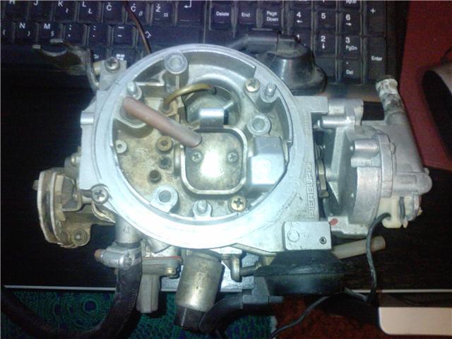

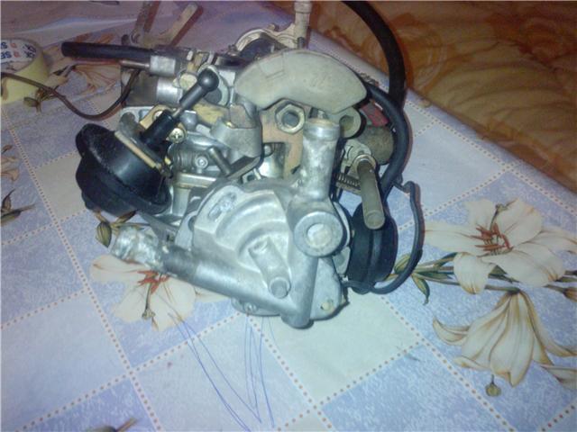

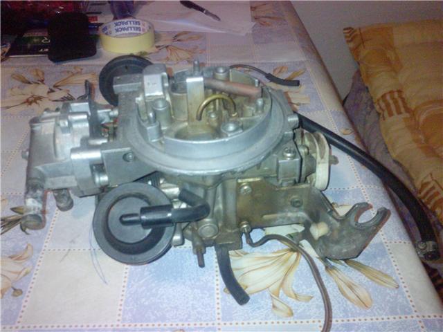

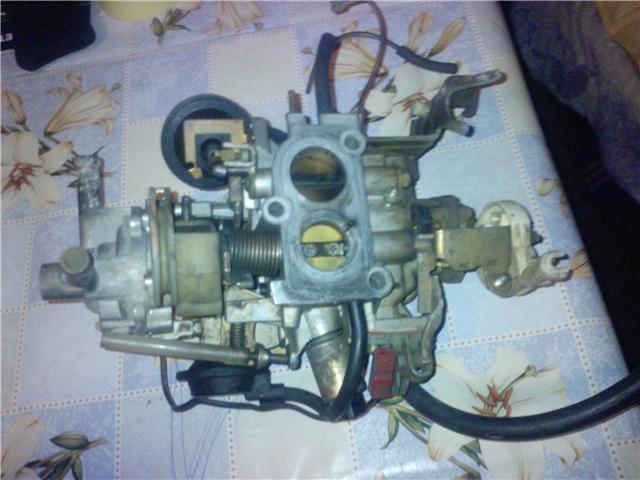

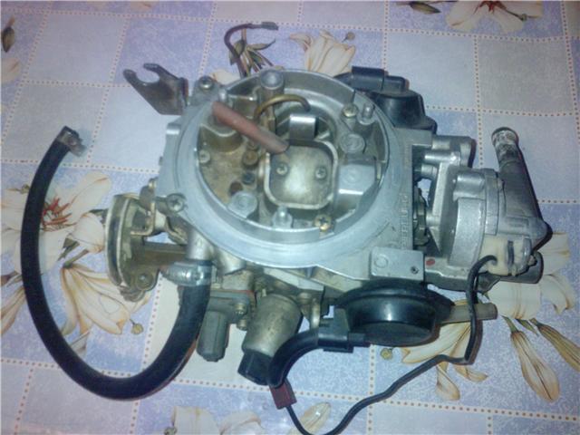

Also den Vergaser den du da hast ist ein Registervergaser kein Doppelvergaser.
Das Teil gab es eben im 13S/16S späteren bj. als Ersatz für den Varajet2 Vergaser.Dieser Vergaser bringt null Leistung richtige Doppelvergaser sehen so aus :
Und davon braucht man zwei kosten auch locker flockick min. 300€ nur die Gaser (gebraucht).

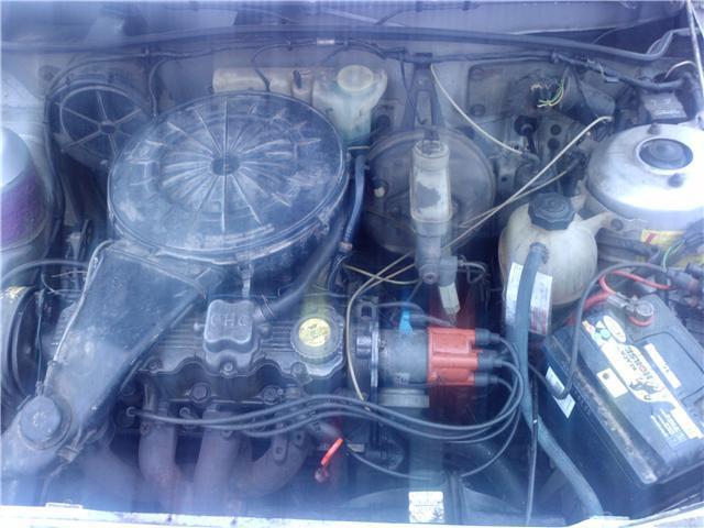

Wenn du mehr Leistung haben willst und auch weniger Steuner zahlen willst dann eben c20ne/c20xe .
Anleitung zum Umbau sollte es hier geben Suche bitte benutzen.

Ein robuster c20ne rein besser ein 2,0seh dann hast du was feines besser wäre es ein c20XE aber muss ja nicht sein. -
#29 Hallo, du fragst welchen Motor man empfehlen würde.Was läßt denn dein Portemonnaie zu?
Ich würde dir einen C20ne empfehlen( gsi-Motor). Da suchst dir am besten ein Schlachtfahrzeug, da
du ja dann auch Bremsen, Achsen, Getriebe, Tank u.s.w. umbauen mußt. Da einfach mal
die Suchfunktion nutzen. Ich finde der Kadett-E geht mit dem Motor wie die Sau. Leute, die nen 16-V
fahren sehen das evtl anders. Denke der tut deinem D-Kadett auch gut.
Alle Angaben entsprechen natürlich nur meiner Meinung. Muß ja jeder selbst wissen.
Gruß Ingisch -
