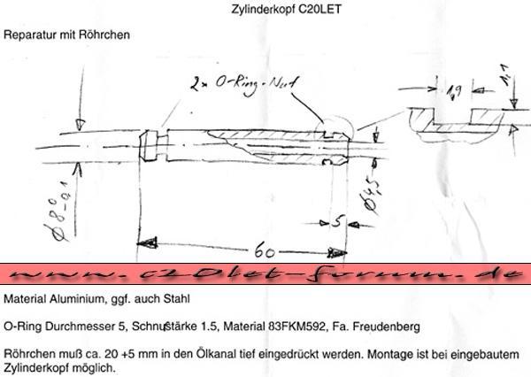

    Also erstmal musst du so ne röhre bekommen die da rein passt. Daten gibt es bei wikipedia oder im let-forum.

    Also das Röhrchen ist kein Problem wenn ich die Maße hab, da nächten Monat meine Drehmaschine kommt, und die Bohrung reinbekommen geht auch, entweder auf meiner Standböhrmaschine oder auf ner Fräsmaschine bei nem Teilefertiger bei dem ich immer wieder aushelfe.
    Den Cossi Kopf wollte ich eigentlich wieder richten und dann scharfe Nocken drauf aber da sind halt gleich mal fast 1000 Eur weg und im Moment hab ich DAS Geld nicht übrig, wenns nicht anderst geht lässt es sich zwar auftreiben aber es muss nun ja nicht sein.

    würdest du mir bitte auch 2 oder 3 machen ?
    soll ja auch net um sonst sein
    http://www.c20let-forum.com/viewtopic.php?t=30877&sid=
    achso und rechnen halt
    kopfhöhe 135,58 mm muss er haben
    luft bis zum kolben haste gute 1,8
    brauchst nur noch n messschieber
    und den hub deiner nocke
    dann weist wieviel de runterschnitzen kannst

    freudenberg kennt die firma wer ?
    vielleicht kann man se ja schon fertig bestellen ?

    kannst du die röhrchen selbst herstellen ?
