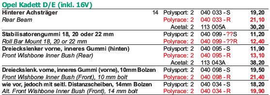

    Letzte Woche waren auch welche von Polyrace bei ebay drin, deswegen habe ich ja gefragt. Btw was hat der Satz gekostet, suche grade für Frauchen auch welche.

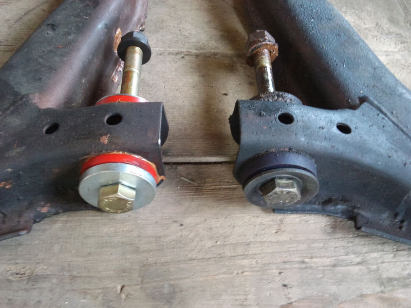

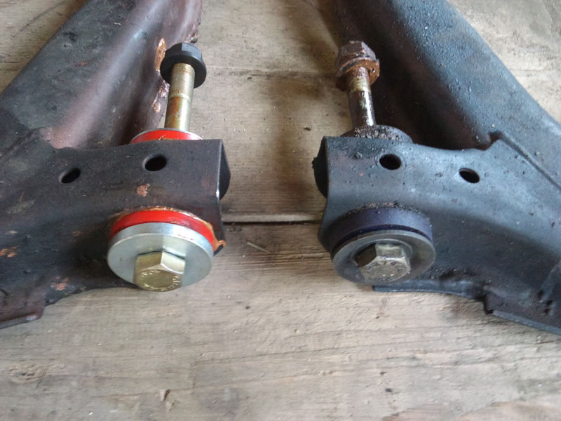

    naja meine dicke unterlegscheibe ist auch keine 5mm. denke eher die hälfte. meine hülse in den buchsen ist auch kürzer als die der eingepressten orginale. denke schon das sich das ausgleicht, da die hintere buchse genauso satt im bügel sitzt wie vorher. war danach beim spureinstellen und fahre seit vier jahren meine reifen gleichmäßig ab. hab gelbe poly- sonstirgendwas hab ich damals in london geholt.das sollte so schon ok sein.
    @ frank:
    wär dann auch interessant was du da gebastelt hast, um das problem zu lösen....schliesslich hast du ja deswegen gepostet...

    bei timms kostet ein kompletter satz knappe 80 €

    Schau mal in meinen Umbaubericht, dort ist beschrieben was jetzt vom Karosseriebauer gemacht wird.
    Hatte mir zuvor auch nur mit einem alten Stück Hülse geholfen, aber das passt so leider nicht.
