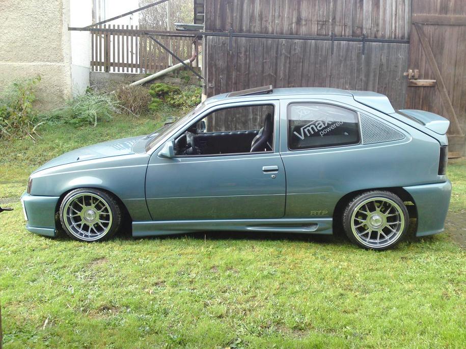

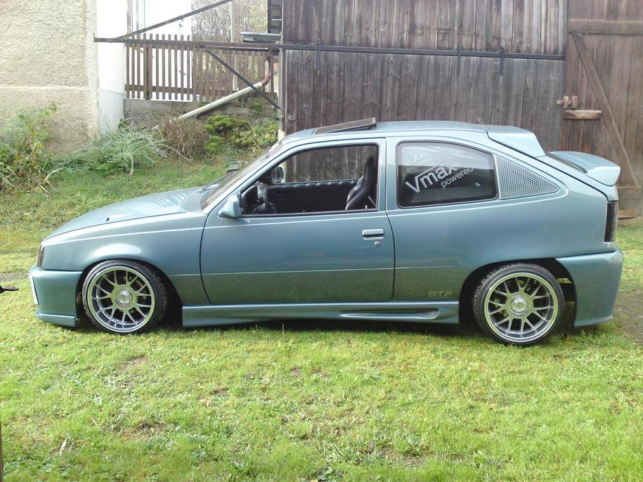

    9x16 ET30 rundrum ist kein Problem.
    Wenn du Fragen hast, meld dich einfach. Kannst ja auch mal rumkommen, dann zeig ich dir was gemacht werden muss.
    Hier habe ich mal ein paar Bilder von meinem Kadett.
    Mein Kadett
    Bei den oberen Bildern habe ich auch 9x16 ET30 mit 215/40 R16.
    Fahrwerkstechnisch habe ich vorne Weitec (30/00mm) und hinten die GSI-Federn verbaut mit Koni-Dämpfer.
    Vorne musste nichts gemacht werden, lediglich hinten wirst du um ziehen nicht vorbeikommen.
