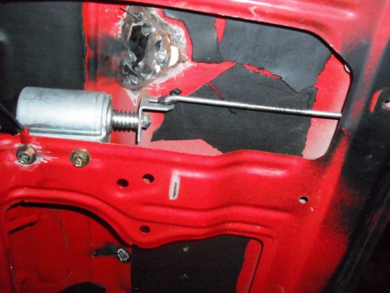

#10 Hallo, also ich habs einfach mit dem elektr. stellmotor vom nexia gemacht, dazu noch das 1 stufen schloss vom nexia.. ein schalterdruck öffnet der motor, der über ne stange mit dem schloss gekoppelt ist, un wird über ne feder sofort wieder in urstellung gebracht... da kommt das 1 stufen schloss zum zuge, denn der kadett hat ein 2 stufenschloss.... also alles plug& Play vom Nexia übernehmen... passt is günstig, (hab für meine sachen Motor, Schloss, un Schalter) 5 euro gezahlt..

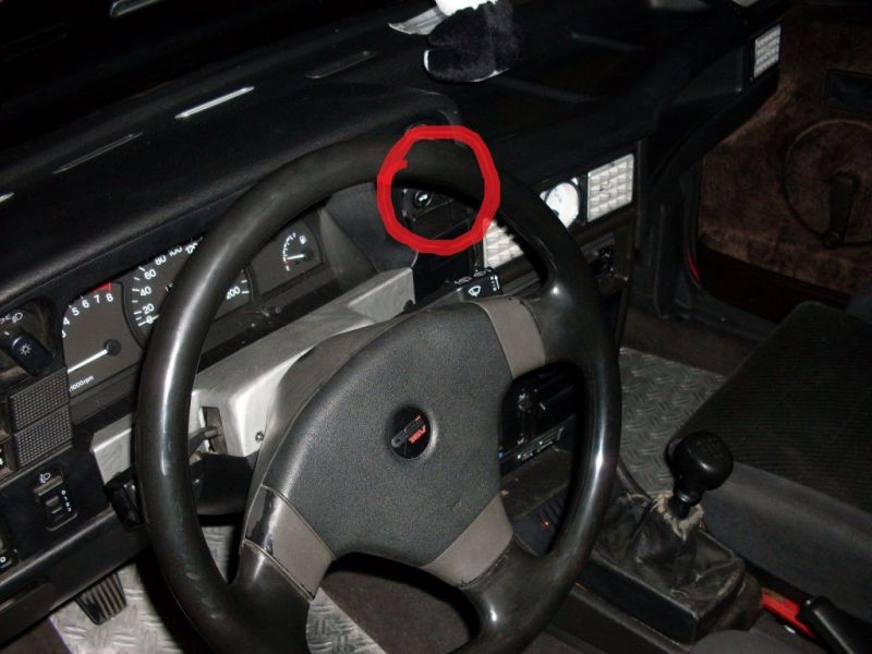

Der Schalter sitzt bei mir rechts neben dem Lenkrad unterm Warnblinker... (Sitzheizung is unnötig^^)
