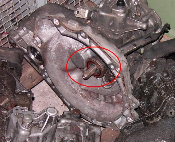

#4 Das F20 hat "unten" an der Glocke einen Serviceschacht
Deckel und Abdeckblech abschrauben.
Schon sieht man Kuplung und Rücklager.
Hier kann man die Kuplung und Ausrücklager ohne Ausbau des Getriebes wecheln.Dafür muß der Deckel im Radhaus abgeschraubt werden,
den Sicherungsring der Hauptwelle abnehmen ,
die M7er Schraube herausdrehen und Welle mit Ausziehwerkzeug/Hilfswerkzeug "ziehen"Das wird ins M7er Sackloch der Hauptwelle eingeschraubt.
Ist die Hauptwelle gezogen, muß zuerst die Kuplung vom Schwungrad abgeschraubt werden,
dann kann man das Rücklager nach lösen des Ausrückhebels aus diesem herausnehmen. -
