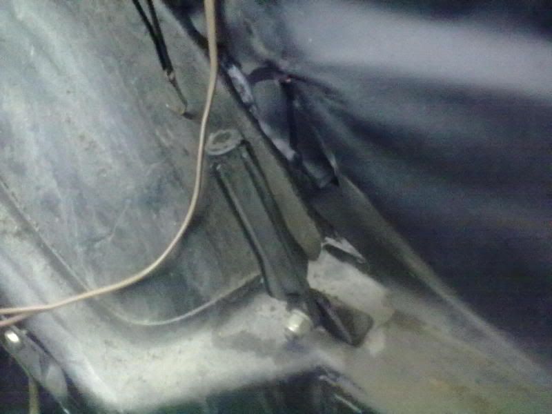

    Hab heute die Verkleidung abgebaut und musste feststellen, dass bei meinem Cabrio die Dämpfer ausgebaut wurden!
    Ich wollte eigentlich die Nummer und Länge feststellen, aber was mach ich nun?
    Es ist ein 75PS Cabrio 1,6Liter, Baujahr April 1990
    Kann mir wer helfen???

    Für was gehören, bzw. wo gehören die Haken mit den Gummibändern eingehängt?
