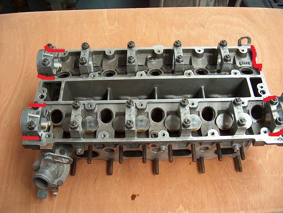

    Ne, die grüne Dichtmasse nimmt man uns ist auch nur bei der Reparatur von ner Kopfdichtung zu verwenden ! Sprich den NW-Kasten auf den Kopf zu kleben und dicht zu machen.
    An den Ventildeckel bzw an die Dichtung muss eine schwarze Klebedichtmasse von Opel. Auch Essigdichtmasse genannt da man fast das Kotzen bekommt wenn man eine ganze Turbo verklebt hat...
    Wenn dein Riemen das Öl schon aufgesaugt hat bringt auch reinigen nichts mehr. Wenns nur ganz leicht war dann isses okay. Sollte aber alles voll sein tausch den Riemen lieber !
    Angezogen wird wie bei allen VDD bei Opel (fast alle) mit 8NM !

    Das Dirko Dichtmittel ist da, soll ich das ohne originaldichtung beidseitung einsetzen und mir quasi so die Dichtung selber machen
    oder soll ich es mit der Opel Dichtung vermischen um diese zu verstärken?

    Wie soll das denn gehen?? Die Dichtung wird ja in den Ventildeckel gedrück und wie willste das mit Dichtmasse machen? Sowas könntest vlt an der Ölwannendichtung nehmen aber für sowas nid, ausserdem is das ne sauerei alels wieder wegzumachen wenn der deckel mal wieder runter muss.
    Mach nur an die Stellen wo ich dir markiert habe und dann die original Opel Dichtung in den Deckel und alels mit 8 NM anziehen. Nicht mehr und nicht weniger anderst haste keine Freude dran !

    - Ventildeckel komplett entölt / Dichtung entölt
    Dirko HT rein Dirko HT auch an Verteiler alles zugemacht ist wohl jetzt mega Dicht.....

    Und megaschwer zu entfernen !
