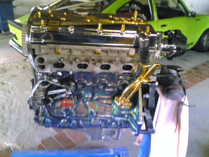

    Eine Frage noch zum KW-Sensor, wo ist der und ist es schwer den zuwechseln?
