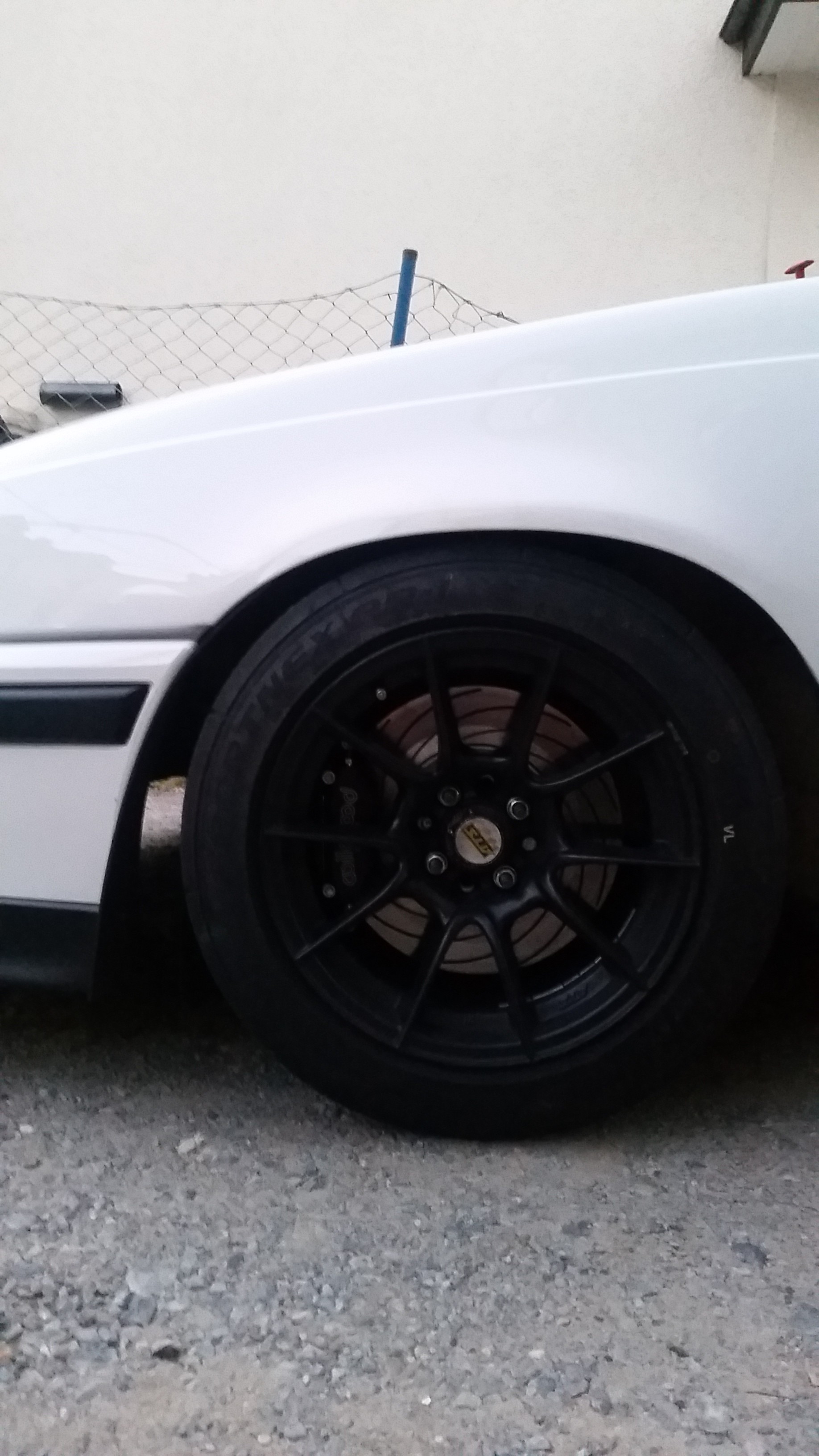

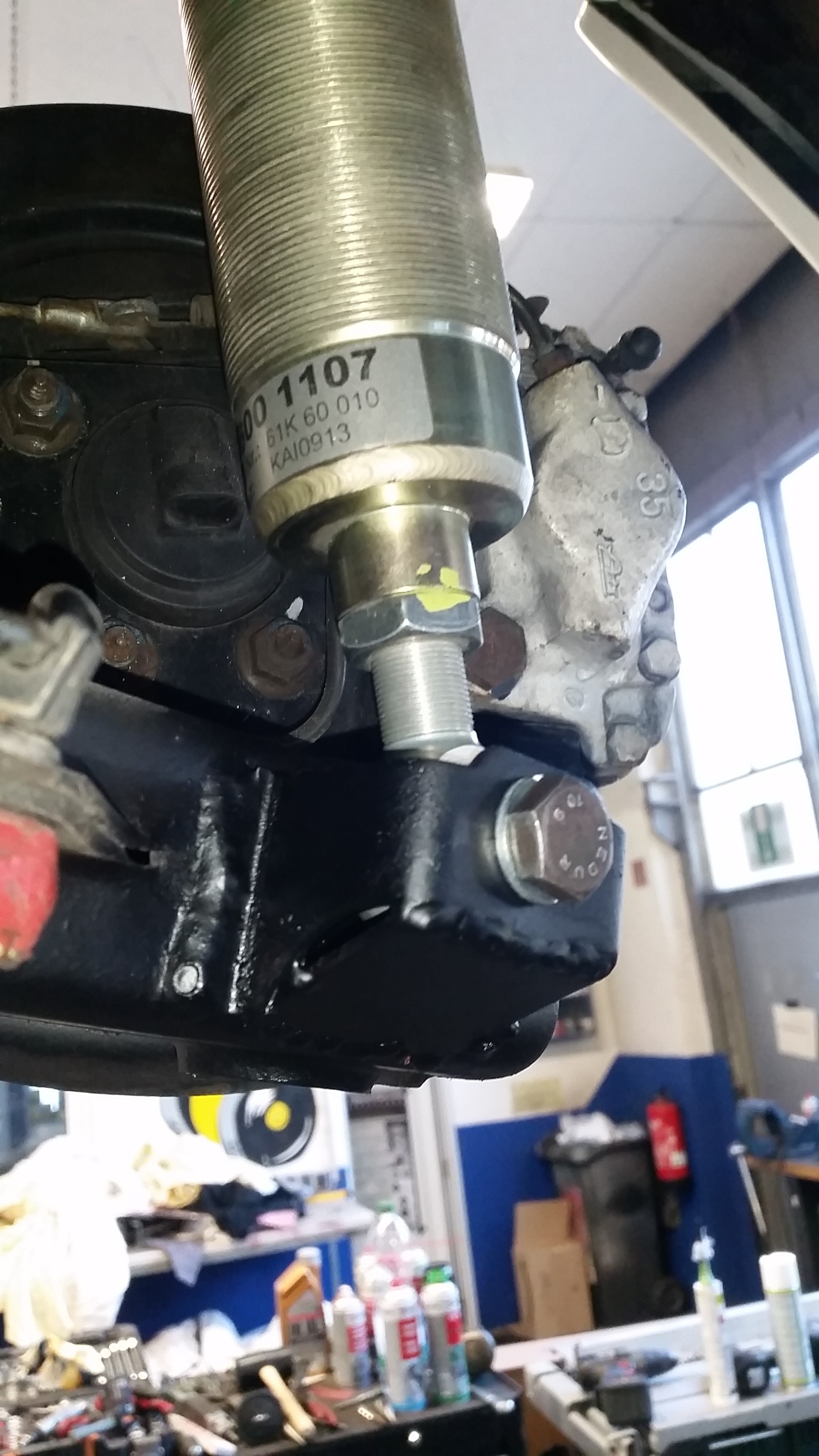

    bei der Diskussion für die hinteren Dämpfer muß ich mich auch mal einklinken und Wissen absaugen 8o

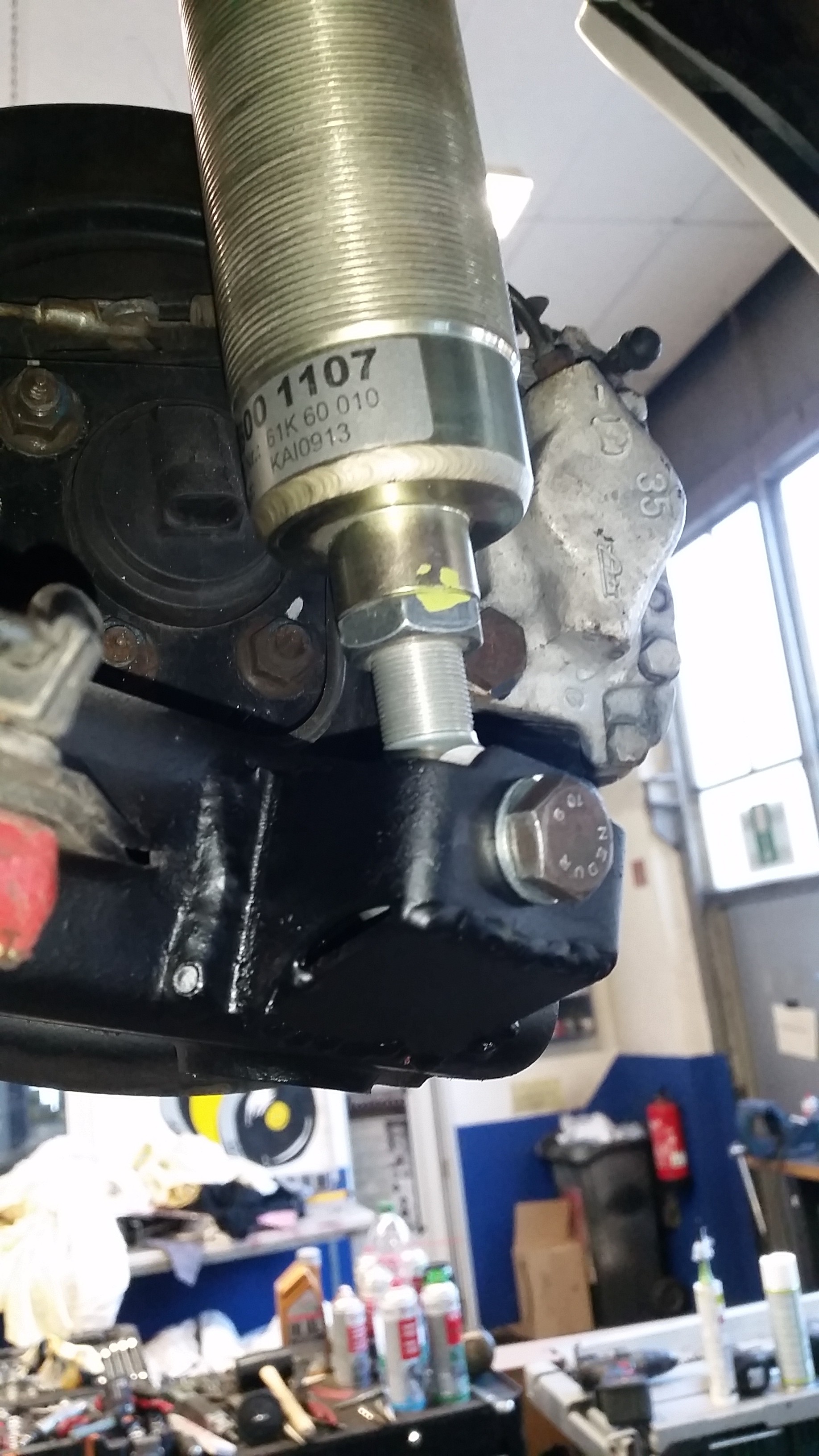

    Du hast ja netterweise die Teile-Nr. vom Dämpfer mit fotografiert, somit müßte KW ja wissen, welchen Dämpfer sie nachbauen müssen ;) .
    Soweit ich weiß, nimmt KW wohl das hintere Federbein vom Golf 1 als Vorlage, ich hatte mir damals ein Fahrwerk besorgt, aber die hinteren Dämpfer sind viel zu kurz, sowohl die Patrone, als auch die Kolbenstange.
    @ GSi - kannst du mal bitte deinen äußeren Federdurchmesser und die ungefähre Federlänge messen? Mich würde interessieren, ob da die normalen Serienfedern von KW passen, oder da spezielle rein müssen
    - Hast du die untere Achsaufnahme "einfach" mit der Diagonale nach unten abgestützt oder komplett neue untere Anschweißhalter gebaut?
    - Sitzt dein Federbein unten in der Achsaufnahme in der Mitte oder ist das Dämpferauge einseitig versetzt, damit der Dämpfer am Träger besser vorbeigeht?

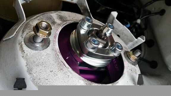

    - Rein vom Gefühl, wie weit mußtest du an der oberen Dämpferbefestigung aus der ehemaligen Mitte mit deinem neuen Domlager raus? Ist das auch von KW?
    Dank dir schonmal und Glückwunsch zu der geilen Rennsemmel :thumbup:

    Hi, nein die Nummer bitte nicht bei KW anfragen da dies eine Sonderanfertigung ist und die damit nichts anfangen können.
    Die Nr ist Spezial ;) also nicht nutzen Bitte!
    Das mit golf1 weiß ich nicht!
    Federn sind 80mm im durchmesser standart miniblockfedern, mit der länge kann man spielen je nach bedarf.
    Die Achsaufnahme habe ich einfach nur abgestüzt das reicht!
    Nein sitzt mittig ohne probleme!
    Ja ist auch von KW und es waren 7mm von der originalen Mitte zur neuen Mitte! :D

    Musstest du fürs Federbein kein platz schaffen ? Oder hast du eine auswölbung rein gemacht ? wie siehts preislich für sowas aus ?
  • #866
    NöNö 7mm aus der mitte und es passt.

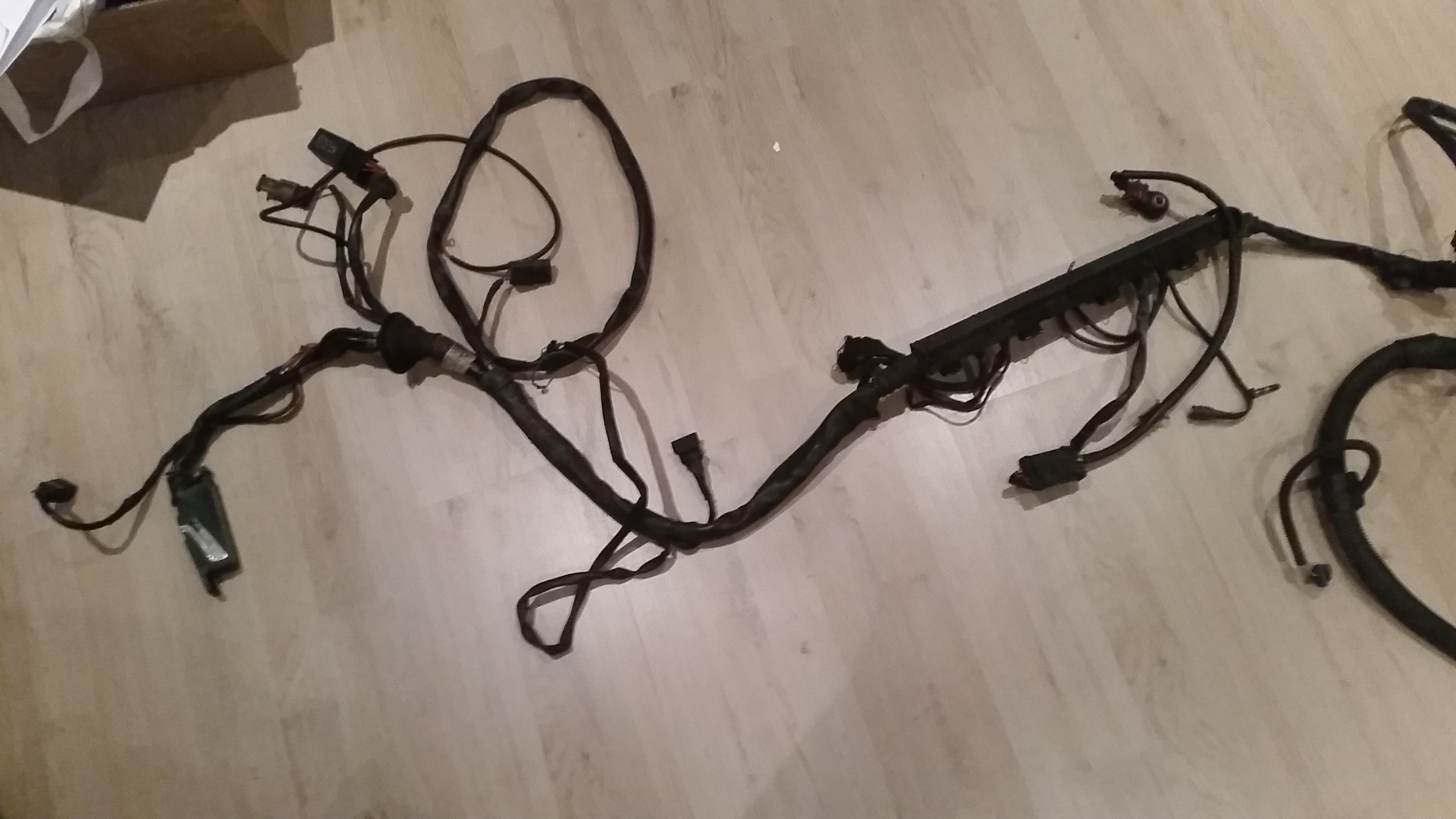

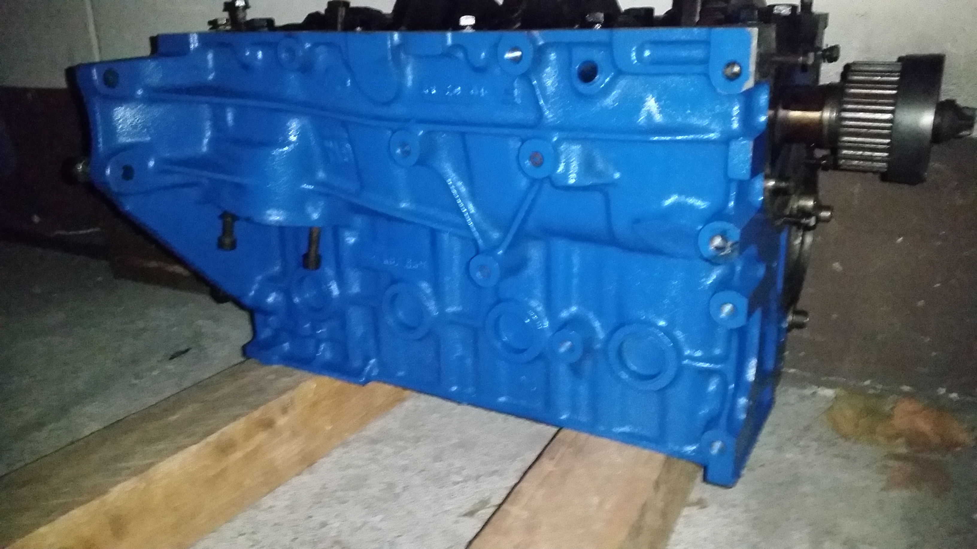

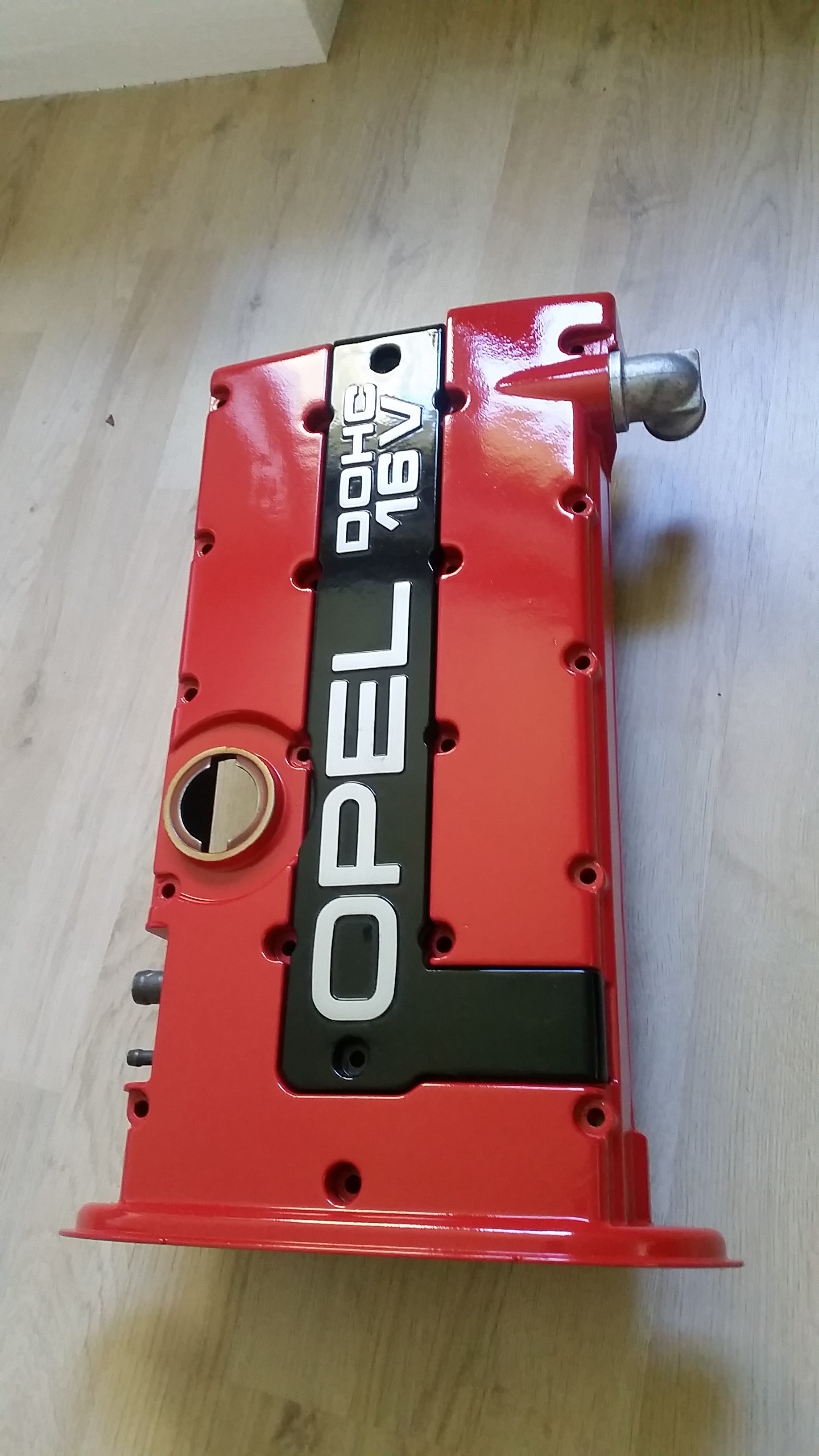

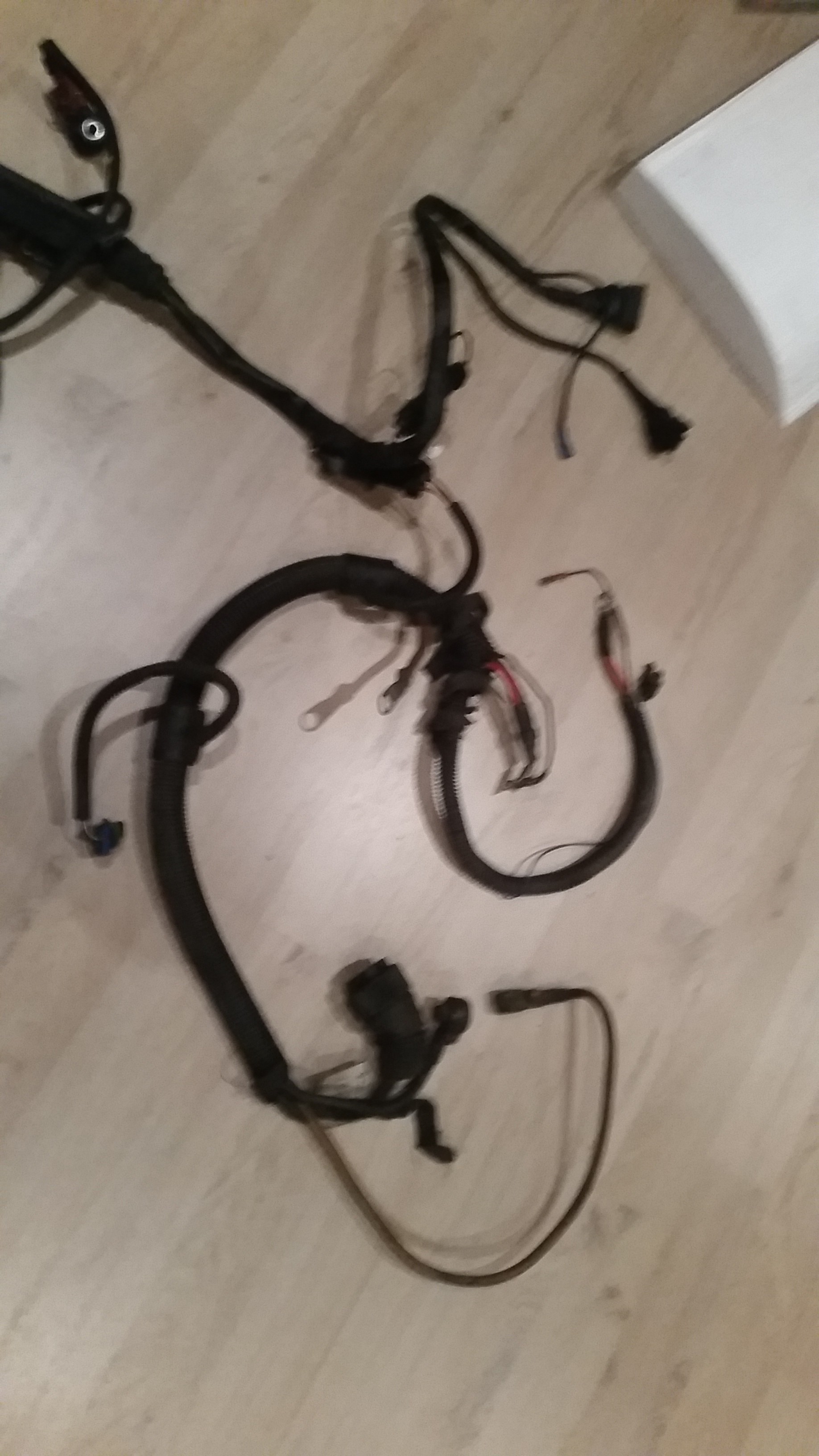

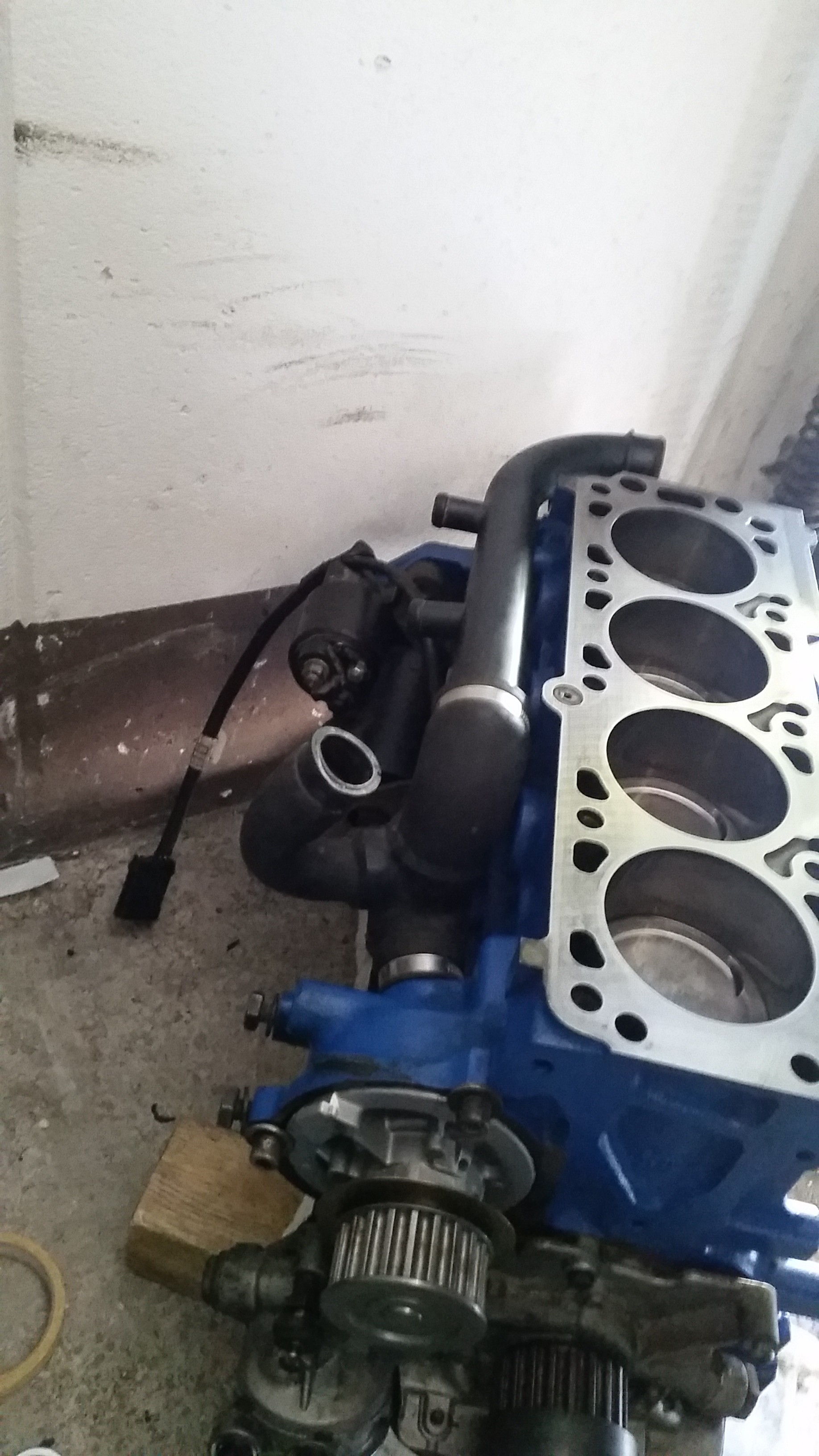

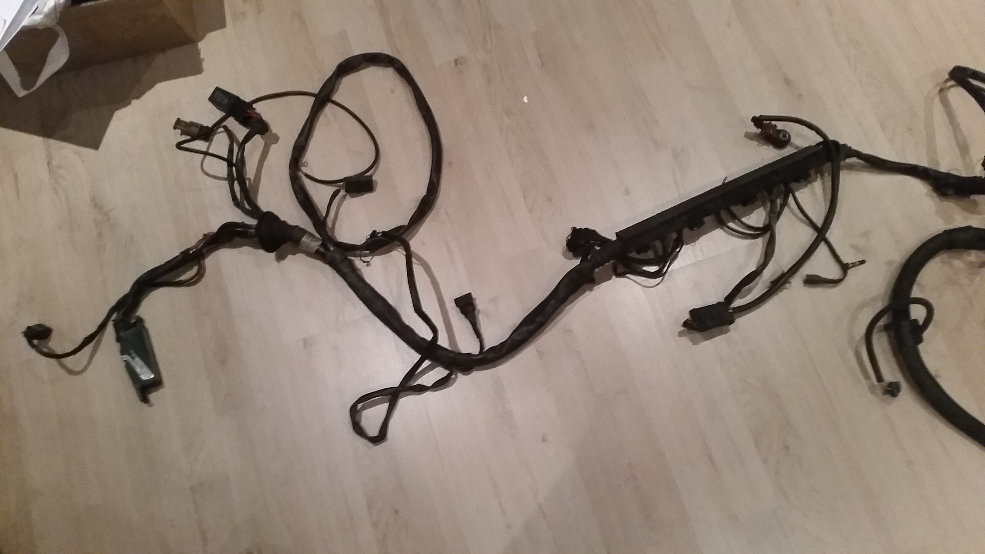

    So gestern war es soweit Motor ist verbaut, es fehlen nun noch ein paar Teile wie Kühlwasserbehälter, Kabelbaum für den Anlasser und LimA, Abgasanlage anpassen usw. Wenn jemand da noch was hat gerne melden.

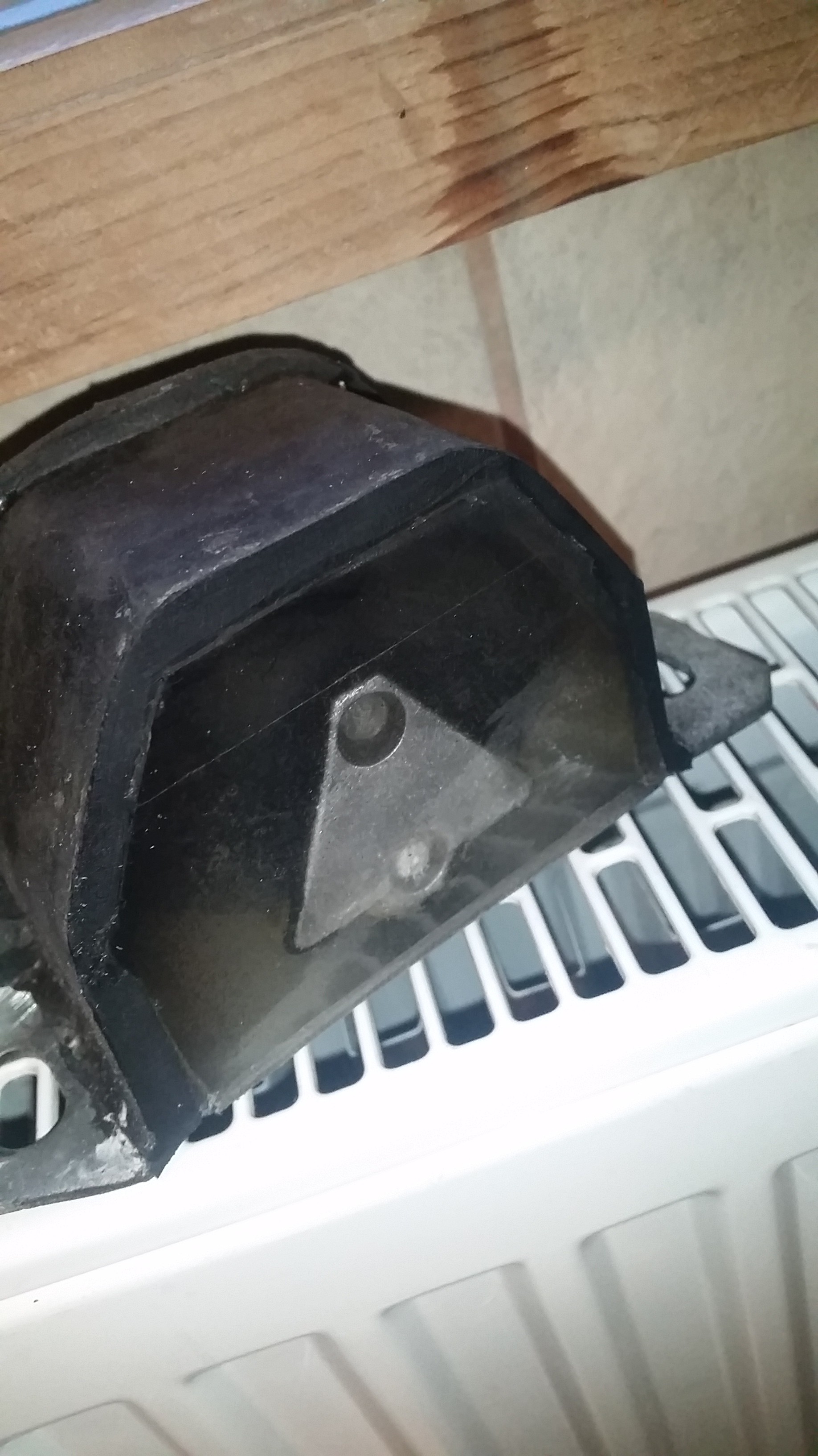

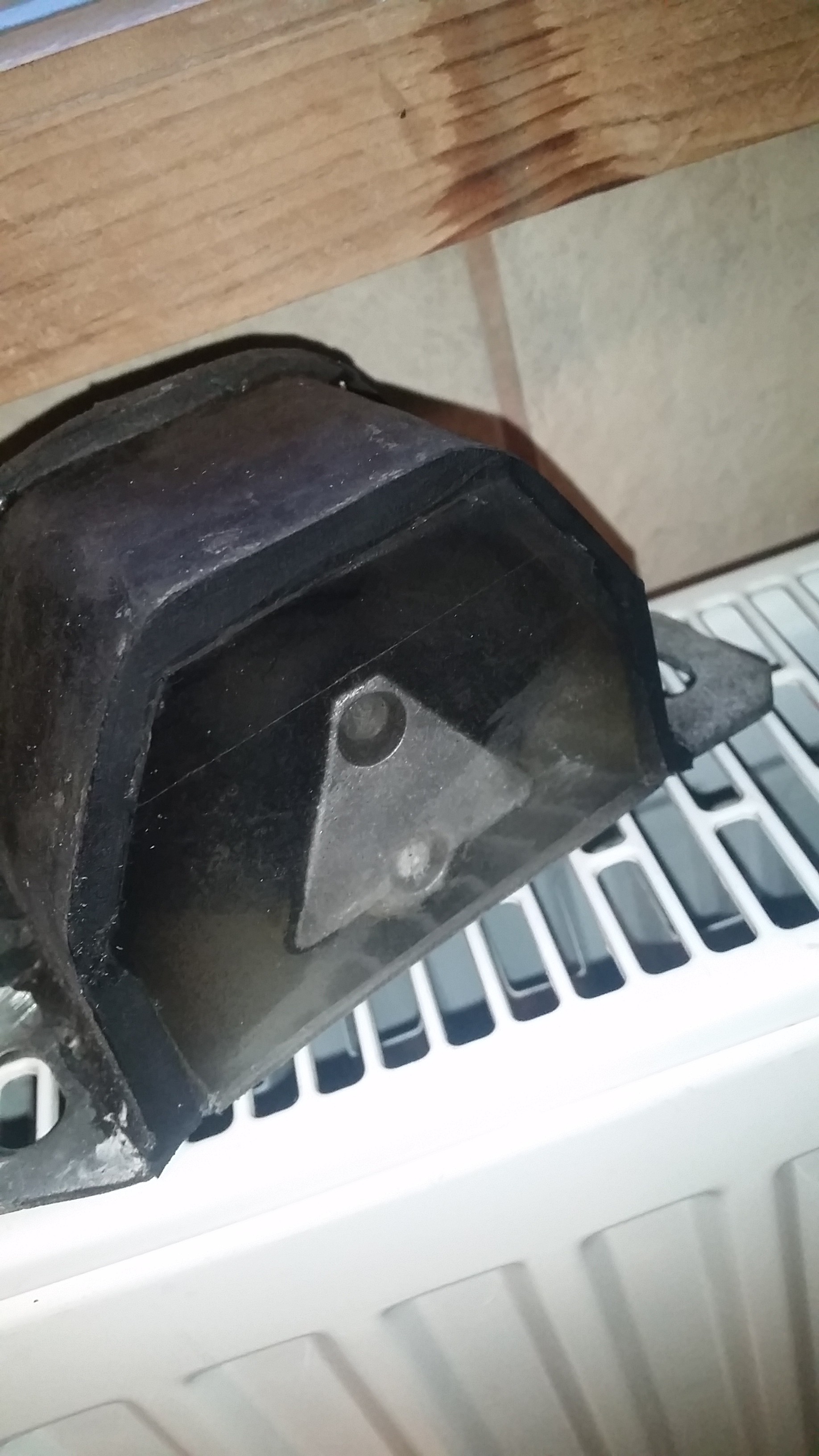

    Dann möchte ich mich noch beim Malle bedanken der einen Super Tip für mich hatte um meine Motorlager zu bearbeiten, sind nun mit 80shore
    PU ausgestattet. Das alte PU von damals hatte nicht so gut gehalten und war zu weich.
    Biin mal gespannt was der Motor Leistungs technisch auf dem Prüfstand im Frühjahr dann kann!
    Ach und eine Ansaugung baue ich noch habe extra einen kleineren Kühler bestellt, paar Dinge werden noch folgen wenn alles am Start ist
    werde ich euch das Ergebnis präsentieren!

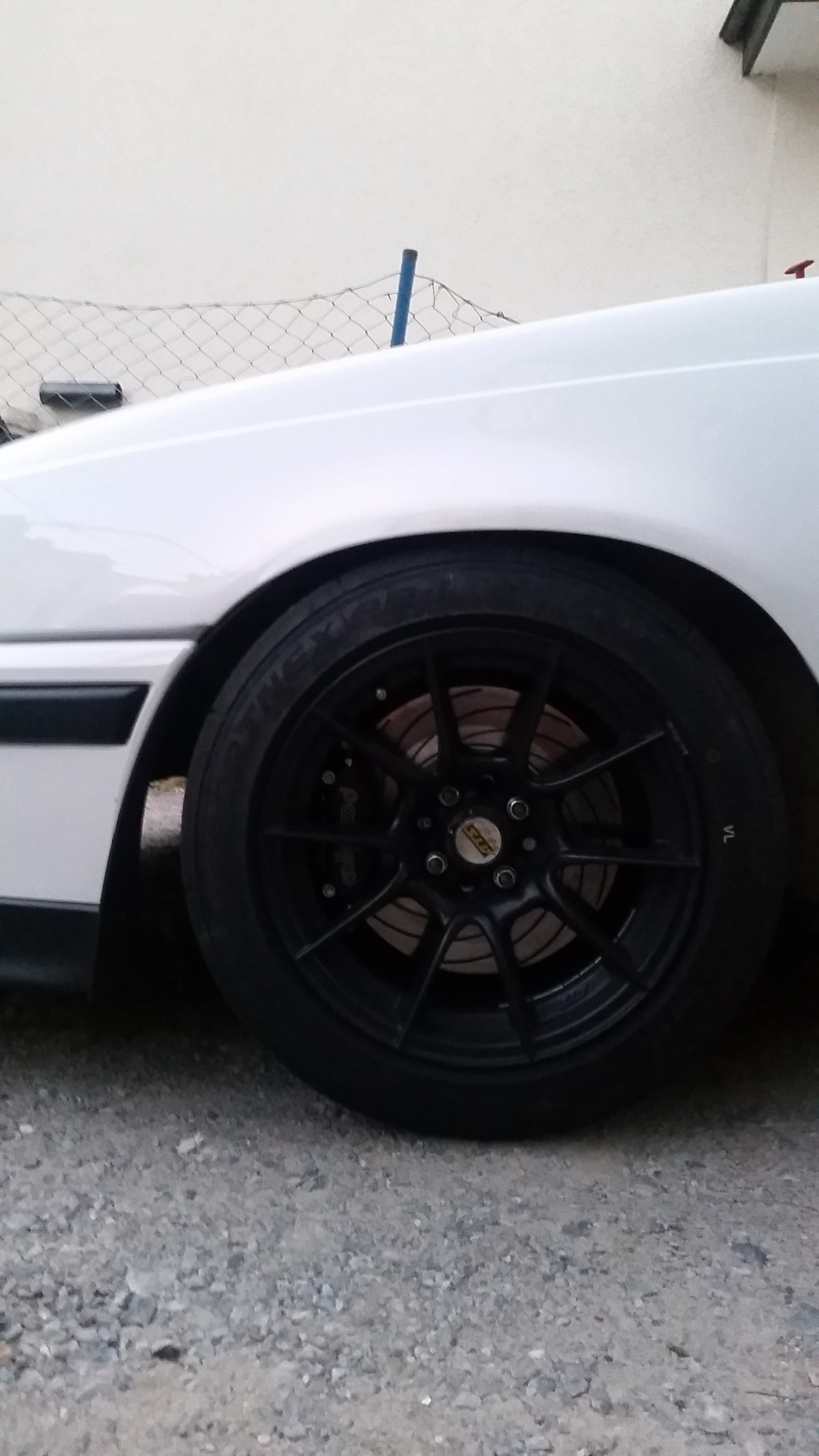

    Hier mal ein paar Bilder

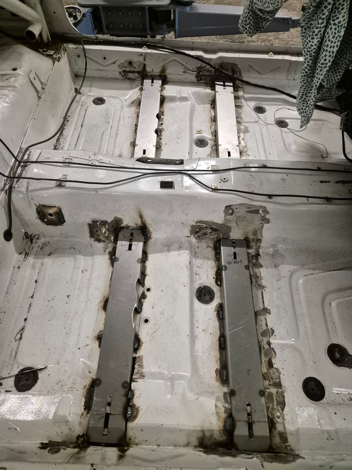

    Also schnappte ich mir die Flex und fing an die eingeschweißte Zelle Stück für Stück herauszunehmen und den Kadett zu zerlegen. Der 16V Motor hat mir ehrlich gesagt nicht so viel Freude bereitet wie der gemachte 8v, somit bekam er wieder sein originales Herz vom Werk.
    Nebenbei suchte ich sämtliche Innenraumteile zusammen, um innen wieder vollständig zu werden.
    Die Radläufe hatte ich leider mal verschandelt damit die Semis darunter passten, nun habe ich dort auch noch mal neue eingeschweißt.

    Ich habe gesehen, du hast hinten Gewindefederbeine? Von KW nehme ich an? Hast du da viel ändern müssen an der Karo im Dom oder der Hinterachse? Hab gesehen, du hast die oberen Aufnahmepunkte nachgeschweißt? Oder sind da komplett andere Dome drin?
    Würdest du mir auch die Teile-Nr. von KW verraten?
